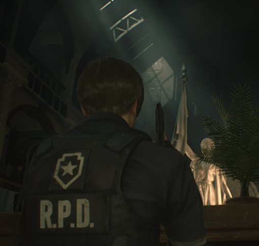

Gente já foi resolvido? Também estou com o mesmo problema eu acho. Alguns jogos tenho pouca diferença desse probleminha, porém estou jogando Resident Evil 2 Remake, e estou com esse problema, parece que o anti analising está ruim somente bordas dos personagens, pelos/cabelos através da luz e algumas sombras está ruim, segue algumas fotos para analisar como está. Parece meio bobo mas pra mim eu gosto dos detalhes bonitos do jogo, bem contornado.
@VansYeah
Os gráficos de RE2 Remake são assim mesmo. Para ficar realmente perto de ser bonito (ou menos feio possível), somente colocando tudo no ultra (principalmente as sombras e texturas) e habilitando os antialiasing e anisotropic.
Uma opção que faz diferença é desativar a renderização entrelaçada. Caso já esteja desativada, o negócio é arranjar programas como o Reshade para adicionar efeitos a mais.

Em 07/04/2020 às 05:45, VansYeah disse:
Tive problemas recentemente com esse RE2 também. Serrilhados horríveis em 1080p. Num primeiro momento o que estava quebrando um galho foram os reshades (e recomendo caso queira jogar com filtros exclusivos e muito bonitos, entre eles os de anti serrilhados) ReShade download v6.1.1 (guru3d.com).
Mas o que resolveu de fato foi ativar o recurso do meu PC que faz com que ele crie resoluções virtuais acima da resolução do monitor (o meu monitor é 1080). Essas resoluções virtuais conseguem atingir até 4k.
A questão é que nas configurações do jogo você agora consegue aumentar resoluções bem acima do seu monitor. Escolha 4k e ative o fidelityFX em ultra qualidade. Pronto. É impossível perceber algum serrilhado. A impressão que dá é que a capcon fez o jogo na resolução 4k e 1080p é um downgrade. Fica muito ruim em 1080p. Coloque me 4k e veja a diferença absurda. (e desligue os efeitos de reflexo, motion blur e noise pra deixar o jogo mais bonito)
