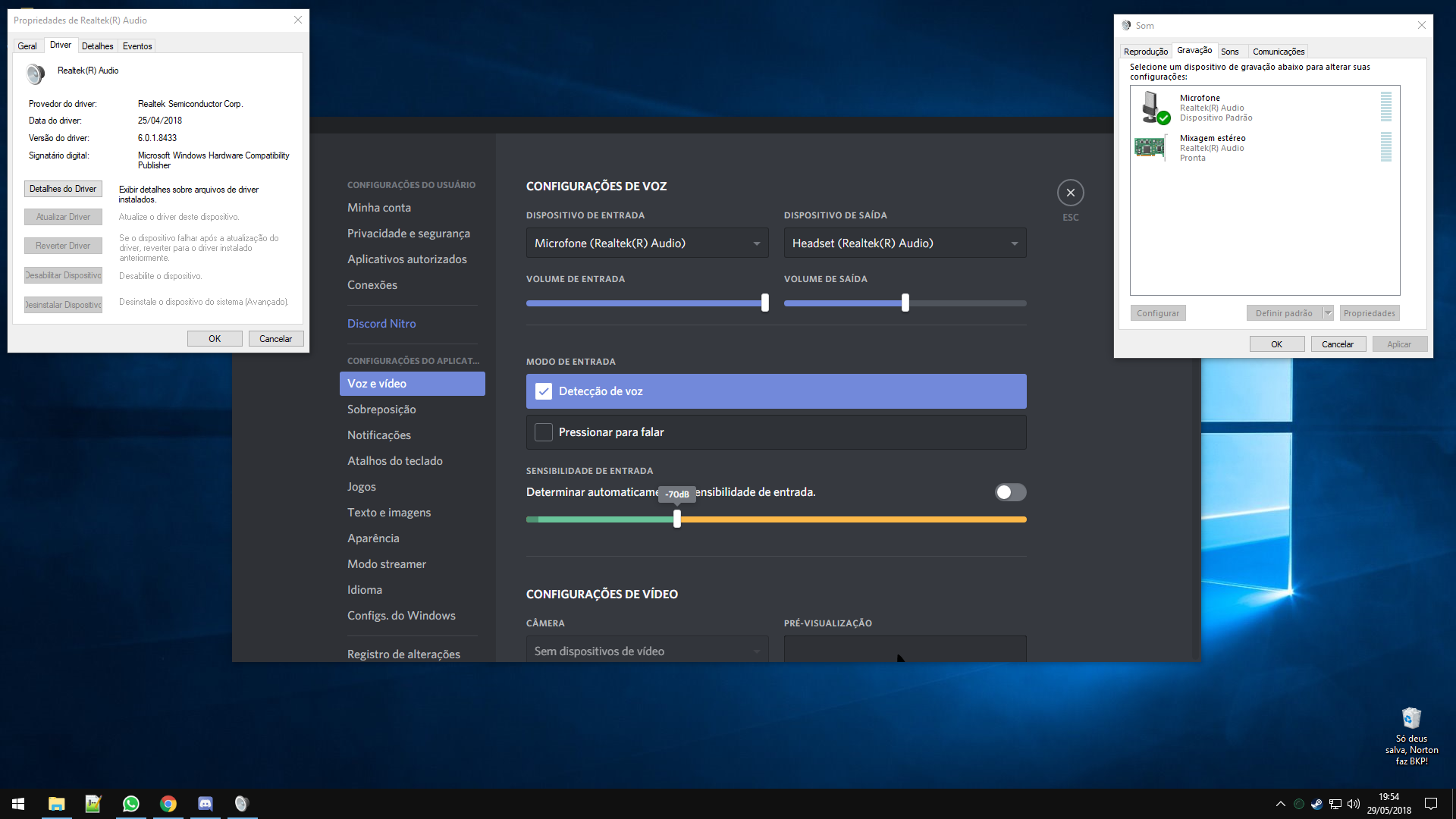

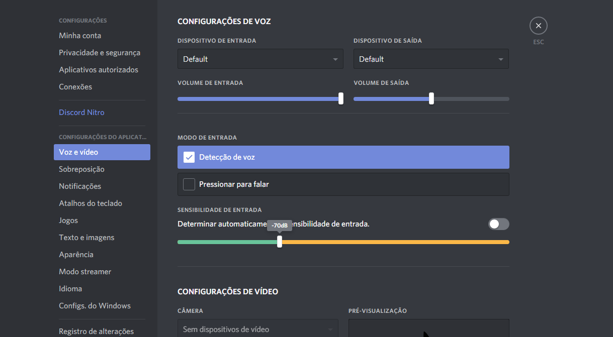

Consegui solucionar o problema, com dois passos, primeiro eu ajustei a sensibilidade do Discord na detecção de som(ele já vem configurado para 35db se não me engano), eu coloquei algo em torno de 60 db, o microfone do headset é muito preciso e não sei você, eu quando jogo PUBG por exemplo uso o volume bem alto, então fiz um teste, melhorou bastante o ruido fazendo esse passo, depois eu fui nos dispositivos de áudio de gravação, no caso do microfone e habilitei uma opção que quando eu paro de falar ele desativa automaticamente o microfone, é como se fosse um filtro, depois de marcar esta opção os ruidos sumiram, o discord apareceu uma mensagem em cima falando que não estavam detectando meu microfone más é só você ignorar por que essa é uma funcionalidade do headset, não tem como eu enviar print agora por que estou no trabalho, logo mais a noite eu envio algumas prints.

@JhonSnow , fiz esse procedimento e não resolveu, continua do mesmo jeito. Na verdade se eu coloco no Discord a sensibilidade que você sugeriu, de -70db, a situação piora... daí mesmo com o mic desligado (mic levantado) da retorno do vídeo que estou ouvindo, para as pessoas. Porém se eu deixo no padrão, de -40db, só da retorno do vídeo que estou ouvindo se eu deixo o microfone abaixado (ativado). Seguem as informações:

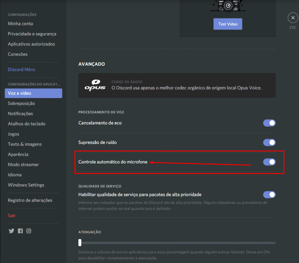

Se estiver usando Discord desligue a opção da imagem abaixo:

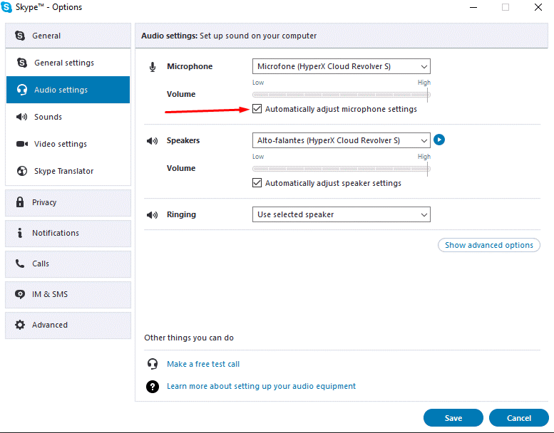

Se estiver usando o Skype desabilite esta opção:

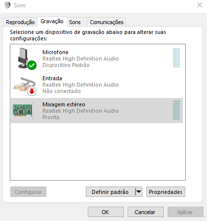

Vou explicar algumas coisas, primeiro , não existe tal coisa como defeito no driver que permite o som sair em mixagem estéreo.., não sei por que alguém sonharia com isso, seria um bug muito critico e corrigido rapidamente e voce provavelmente teria que ter essa versão especifica (e provavelmente velha se fosse o caso) do driver.

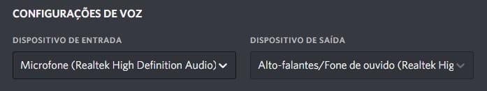

Olá pessoal, também comprei esse headset na promoção e tive o mesmo problema, porém, consegui resolver alterando as configurações de áudio no Discord conforme foto em anexo, estava em Default alterei pra realtek.

Apenas desativei o controle automático do microfone no discord e pronto, problema resolvido
