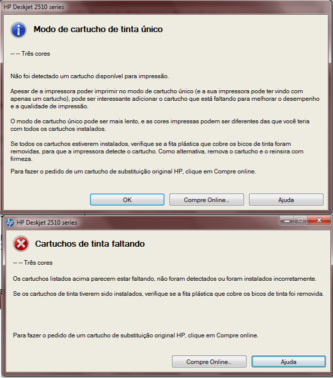

Boa noite pessoal, estou enfrentando um sério problema com minha impressora, segue a foto a seguir.
O problema é o seguinte:
Eu faço recargas no meu cartucho preto utilizando o método Snap Fill, apenas com preta, visto que eu não utilizo cartucho colorido, logo, sempre que eu imprimia aparecia a primeira imagem. Certa vez eu estava carregando e apareceu a mensagem perguntando se era original, a partir daí minha impressora ficou terrível, toda hora fica aparecendo o problema da segunda imagem, e no painel fica piscando o nivel de tinta do preto (este sempre mostra zerado, mesmo depois de eu encher o cartucho o nível sempre é mostrado como vazio) e do colorido (também vazio, não há cartucho colocado na impressora).
Eu estava vendo em um vídeo uma moça falando para desbloquear o cartucho da seguinte forma: aperta CANCELAR e DESLIGAR juntos várias vezes. O processo funcionou e eu uso direto para funcionar, sendo que eu faço diferente: 1segundo DESLIGAR + CANCELAR, 3 segundos CANCELAR + DESLIGAR. Nesse processo ele imprime 2 páginas de relátorio da impressora (COMO DESATIVO ISSO?) e depois volta a funcionar normalmente, porém...
Depois que eu imprimo um documento qualquer (tendo este 1 ou 1000 páginas) e não há mais nada no histórico de impressão, volta o erro de ficar com os níveis de tinta piscando, o sinal laranja fixo e o problema da segunda imagem. Ou seja: toda hora preciso fazer o processo acima, gastando sempre 2,3 minutos sempre que eu imprimir e terminar de imprimir um documento ou até mesmo quando a folha trava lá dentro... Pessoal, por favor, me ajudem, não consigo achar a solução em lugar nenhum e eu preciso dessa impressora, estou sem condições para comprar outro cartucho e falar que é necessário o uso do cartucho colorido ao meu ver está errado, visto que a impressora funcionava perfeitamente (apresentando a primeira imagem) em Modo Único de Tinta (preto). No aguardo.

Oi, obrigado por responder.
Eu estava testando sendo que ele não faz mais o RESET, antes eu fazia uma operação nele que ele imprimia uma página de alinhamento, agora nada... Vou tentar novamente

Olá, desculpe a demora.
O reset da impressora que o próprio site da HP diz é:
- Já que efetuou a limpeza, deixe a impressora ligada somente na tomada sem cabo USB (Universal Serial Bus), com a impressora ligada, retire os cartuchos e faça os seguintes procedimentos:
- Segure os botões X Vermelho e o Cópia Colorida ao mesmo tempo, segurando esses dois botões mantenham pressionados e desconecte o cabo de energia atrás da impressora, com os dois botões ainda pressionados, com a impressora sem energia e segurando os botões, insere apenas o Cartucho Preto e depois reconecte o cabo de energia, assim que reconectar o cabo de energia pode soltar os dois botões que estavam pressionados, vai imprimir uma página de alinhamento, se caso imprimir vai resolver o problema, se não imprimir segue abaixo a solução.
- Como não tem possibilidade de trocar o cartucho, veja via software pelo computador onde tem os níveis de tintas, se apresentar x vermelho no cartucho preto com o cartucho inserido, infelizmente pode ser problema da impressora, se apresentar um triângulo amarelo infelizmente não está reconhecendo o cartucho preto, então tem que efetuar a troca do defeituoso, entre em contato com suporte para a troca do cartucho preto que veio na impressora.
Ali ele diz para fazer a troca caso não imprima a página de alinhamento, antigamente (quando não dava o problema do sinal laranja constante) funcionava e imprimia, agora não imprime essa página, mesmo eu fazendo o procedimento que está permitindo que eu imprima. Realmente não sei o que fazer, já verifiquei em todos os lugares e só a tática que eu citei no início do tópico que funcionou.
Obs: sobre isso que você perguntou "Você fez o mesmo procedimento de resetar o cartucho preto recarregado no cartucho colorido ?" como assim? Em vez de colocar o cartucho preto no cabeçote dele, você disse para colocar no cabeçote colorido?
