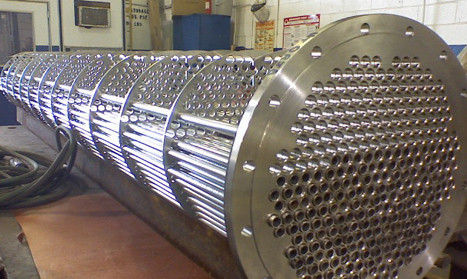

Os tradicionais motores a  vapor usam na verdade caldeiras tubo de fogo ou tubo de água.
São vários tubos comunicantes cheios de água por onde passa fogo entre eles.
adicionado 5 minutos depois
É que tubos são mais difíceis de explodir.
Se acontece do tubo explodir, vai ser apenas um que não causará dano algum. Nem matará ninguém.
Já um tipo de caldeira igual a uma panela de pressão é uma verdadeira bomba.
