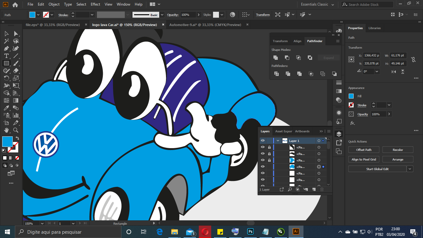

Olá estou com o mesmo problemas a ferramenta seleção não move os objetos na página ela simplesmente não faz nada só seleciona o objeto mas se tentar arrastar qualquer objeto simplesmente não vai, está travado como se os objetos estivessem bloqueados, por favor alguém me socorre!! obrigada.

@Prudha Estou com o mesmo problema. Só consigo movimentar com as setas do teclado, com mouse não vai...😩
ja alterei as preferências como você indicou acima e mesmo assim continuo com o mesmo problema.
Você pode me ajudar, por favor. 🙏🏻🙏🏻🙏🏻

eu estava com o mesmo problema e foi bem simples de resolver. Tentei tudo o que foi sugerido no fórum mas nada funcionou.
Foi quando encontrei outra resposta em outro forum que infelizmente não lembro o nome para poder dar os créditos mas resolvi assim: (super simples, dá até vergonha :(
na guia Exibir -->  verificar se esta como Ocultar ou Mostrar caixa delimitadora
isso ai.. a minha caixa delimitadora estava oculta... então eu nao conseguia utilizar o mouse para girar ou aumentar ou diminuir os desenhos e imagens... possivelmente eu cliquei em cima de "ocultar as caixas delimitadoras" sem querer e perdi horas tentando descobrir como voltar ao "normal"...
Pessoal a dica de @Prudha deu certo. As vezes também pode acontecer do objeto esta bloqueado na camada ou ( layer)  tem que  desmarcar o cadeado.   se essas opções não derem certo só reinstalando ele. valeu
