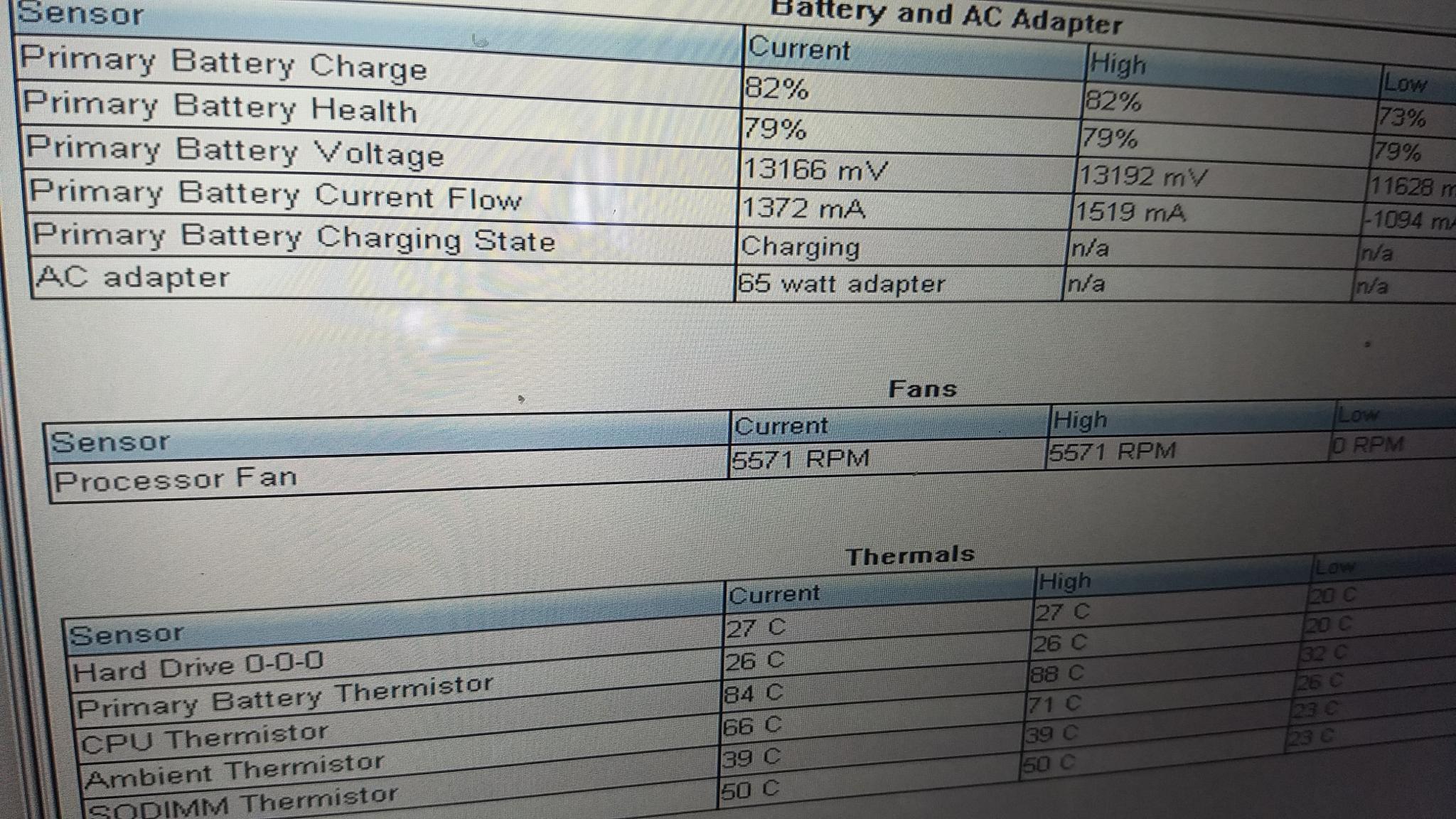

Comprei um Dell faz pouco tempo e ele está apresentando um problema muito chato e preocupando no cooler, onde o cooler está chegando a 6000 RPM sem motivo , já que posso deixar o notebook sem nenhum programa aberto e ele apresentar esse problema , e parece que quando começa ele vai piorando. E o problema não é por causa do sistema operacional pois testei fazer aqueles testes da Dell que fica na BIOS e mesmo assim ele tem esse comportamento.

Galera, eu levei para um técnico para fazer a limpeza e passar a pasta térmica (não sei passar em notebooks) e parece que resolveu, não está mais aquecendo tanto (chega no máximo 60º) e os coolers APARENTEMENTE estão normais. Obrigado pela ajuda de todos
