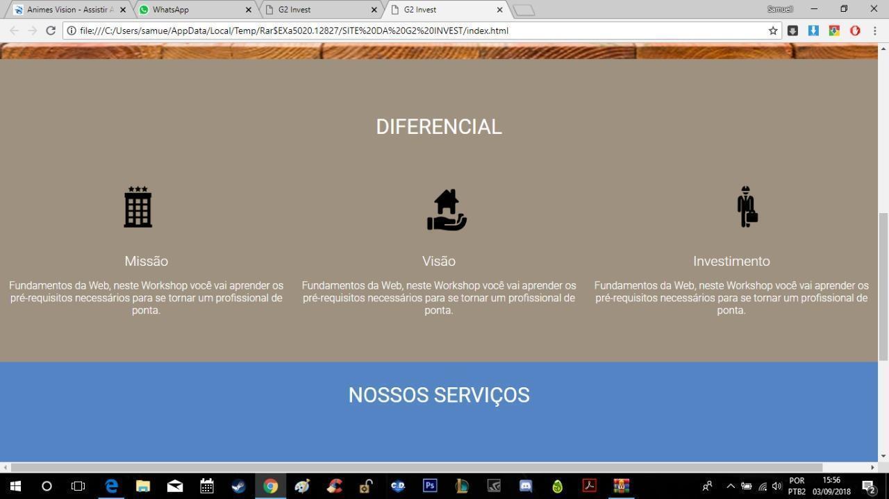

@DiF Boa tarde, venho com outra duvida, dessa vez é um problema com relação a imagem, quero inserir uma imagem, dentro de um bloco, e eu quero centralizar ela em cima dos textos dentro do bloco, aqui vai o print, quero que os icones fiquem certinhos em cima de cada nome, mas ai que mora o problema, eu fiz isso, só que eu pus pra abrir no pc de meu tio, e ele saiu torto, ou seja, configurado no centro no meu, no dele nao, eu fiz isso manipulando top e left, e usando a position absolute, nao conseguir fazer isso sem.. pode me ajudar a centralizar?
adicionado 1 minuto depois
@DiF Nao se procupe com o texto, é ficticio também

@RockMagicRevived A solução mais prática que eu uso nesse tipo de coisa é transformar esses "ícones" em icon-fonts. Assim você pode definir a regra css de  text-align center  para eles.
Para criar seus icon-fonts pode usar este site https://icomoon.io/
Basicamente, você pega suas imagens e envia neste site. Depois você pode configurar a tag dos ícones...
Depois de tudo pronto, o site te deixa baixar o pacote dos seus ícones criados das suas imagens.
Aí você vai ter um arquivo de fonte aqueles " tff" ou algo parecido. Aí é só importar no seu projeto e adicionar no CSS. Já que os ícones agora serão "fontes", você poderá manipula-los como um texto, podendo trocar a cor, tamanho, centralização e etc.
Este é o jeito que EU gosto e acho mais prático.
Porém, deveria funcionar com os position abolute,  mas para que eles funcionem de forma correta, seu bloco precisa ter position relative.
A regra de posicionamento com o absolute quando há um elemento dentro do outro é que o elemento "pai"  tem que estar relativo, para então o elemento " filho " usar o absolute.
Exemplo prático:
<div class="bloco">
  <img src="imagem.jpg"/>
</div>
O elemento class="bloco"  precisa estar como position relative,  e então seu elemento img, pode ser posicionado com o absolute posicionado a 50% do left. se não for a 50% é próximo. você precisa ficar testando..
Por isso que eu digo que a solução mais prática é usar icon-fonts  e manipular os ícones como se fossem textos.
  • Moderador
@RockMagicRevived
Isso realmente é bem estranho.
Experimenta trocar as imagens por textos e tenta centralizar com o text-align: center.
Se ficar centralizado, o problema está nas suas regras CSS para posicionamento de imagens.
Ademais,  eu recomendo fortemente que substitua as imagens por icon-fonts.   No caso você vai criar as imagens como se fossem textos e alinhar com o text-align: center. Desta forma, fica muito mais leve para o site carregar fontes do que imagens e tem possibilidade de manipular elas trocando cor, tamanho... e etc
Como criar estas icon-fonts? use o site que mencionei no post mais acima. o iconmoon

@DiF Olá DiF, estou com uma dúvida, bom, eu havia lhe perguntado sobre o motivo do nome sair do lugar e tal, eu resolvi não utilizar isso, e ter uma segunda opção, ao invés de inserir as fotos em tamanhos pequenos e ao lado da outra, eu preferi por inserir um efeito de Slide, peguei do bootstrap, e utilizei, mas ai que tá, eu fiz tudo certo, ele ta legal, funcionando, inseri as fotos, mas são apenas 3, e eu queria pelo menos 6, tem como? Se sim, como eu faço?
  • Moderador
5 minutos atrás, RockMagicRevived disse:
Você inseriu as fotos de forma estática certo?
Se sim.. e pretende ter apenas essas e não mudar, só acrescente mais 3.    Mas caso a sua ideia é ter muitas imagens, o ideal é fazer um loop de repetição com o PHP e trazer as imagens na estrutura.
 Geralmente se implementa assim quando usa um banco de dados, onde os arquivos de imagens são armazenados em pastas e o nome destas imagens ou URL sejam cadastradas no banco de dados.
