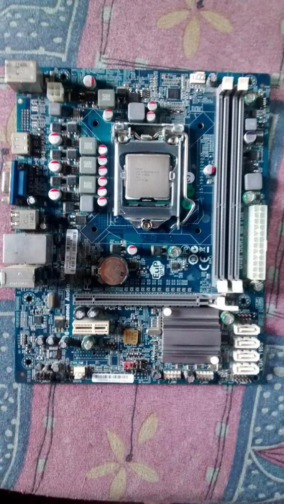

Galera, sei que a positivo compra as placas de outras marcas e coloca o nome delas, mas quero saber qual a placa-mãe real, pois vou comprar um i5 3330 e já que ele é fclga1155 acho que vou ter que atualizar a bios dela, mas eu tenho que saber qual é a real placa-mãe, já que a positivo só comprou de alguém e colocou um nome aleatório.

@Lucassssssssss Tenho uma mobo igual essa, é uma H61H2-M2 da ECS, o problema é que a positivo faz favor de esconder a verdadeira identificação da mobo.
O problema pra achar ela é que vendo bem a nossa h61 tem saida hdmi, olhando no site do fabricante irá encontrar com hdmi, mas também com dvi.

Tentei com todas minhas forças, puxei o pino e retirei corretamente mas não consegui abrir o cooler e ver, mas tirei 2 fotos que não sei se ajudam.
Gire sentido a seta e puxe para cima, ele irá soltar.
Caso sirva de guia, aqui está fotos da minha mobo sem o cooler box.
IMG_20161211_141142158.thumb.jpg.2b3efc19a95acae990d0c84850339048.jpgIMG_20161211_141156363.thumb.jpg.e319f6c3f19c7243ec3df7ef46a33370.jpg

Boa noite, revivendo o topico fiz os testes nessa placa-mãe ! Atualizei para a ultima versão da BIOS, observação H61H2-M2 v2.0 com HDMI. Podem atualizar sem medo ! Fiz um teste bem arriscado, observação faça por sua cinta em risco !
