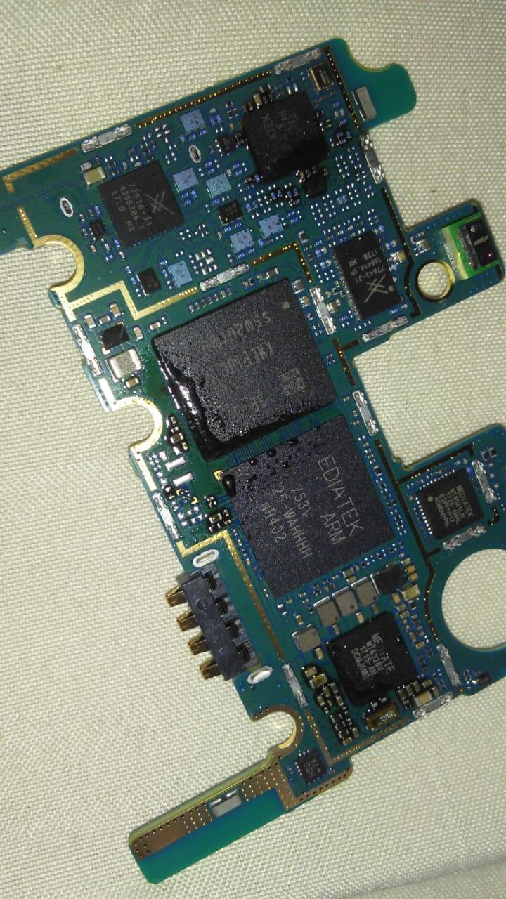

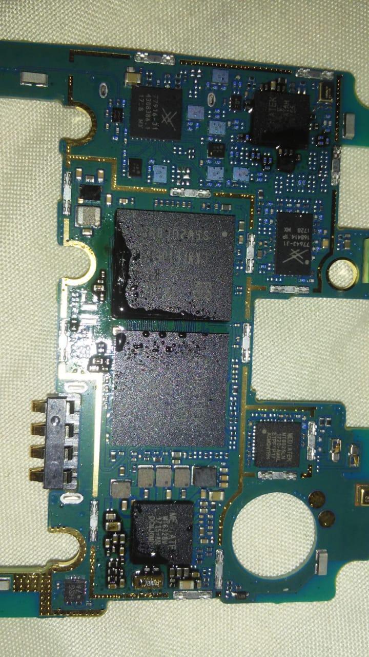

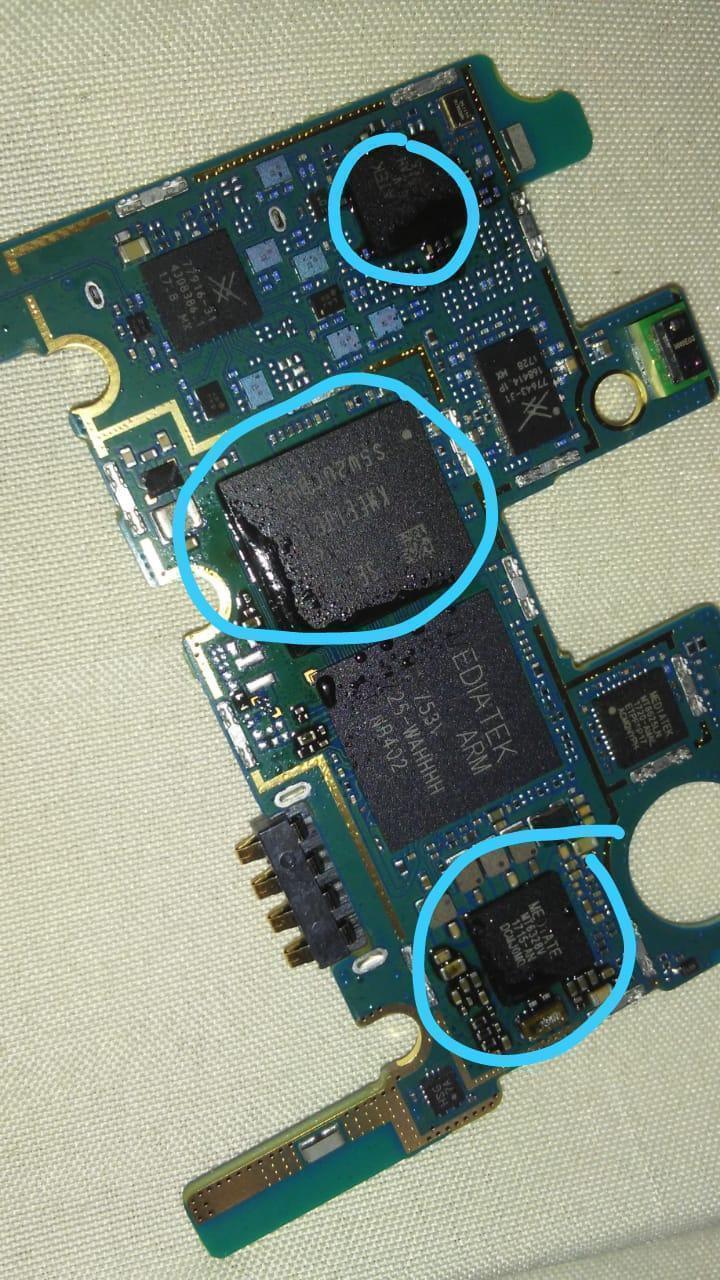

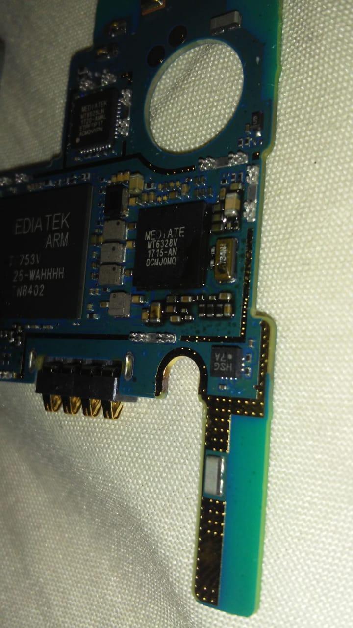

Boa Noite pessoal!
Estou começando a fazer reparos em celulares e hoje recebi um que o cliente alega não ligar, testei bateria, botão antes de abrir, ao abrir tirei a blindagem traseira, dos chips, para ver se não era ela, e mesmo assim nada. Ao notar detalhadamente a placa notei como um líquido que havia solidificado, pensei ser fluxo, mas era impossível, visto que o celular nunca foi antes aberto. Conversando com um amigo, ele disse que isso foi um curto, e concordo com ele, mas gostaria de uma 3ª opinião, coisas que posso tentar! Desde já agradeço!
PS: Nunca foi aberto antes. A tela está toda trincada, mas o celular nem vibra ao ligar. Segundo o dono, o celular foi posto para carregar, com carregador desconhecido, e depois não ligou mais, e o carregador depois de um tempo também parou. Se for o caso de trocar a placa o cliente não irá fazer o serviço, pois não compensaria. Trata-se de um LG K10 K430 TV. Desde já agradeço!

@Igor Luque Bom jovem apesar do liquido ter infiltrado na pcb, não tem pontos de oxidação, porém pode ser que tenha danificado, o jeito mais fácil de testar essa placa é através de uma fonte de alimentação. Se tiver bata o + com o - e ajuste a Corrente "A" com base da bateria do aparelho sendo que tem que estar igual ou maior, configurado liga o + e - nos respectivos da pcb ligue a, veja o a Tesão "V" ele tem que estar oscilando de 20mA à 400mA(o que vai aparecer na fonte provavelmente é 0,02A - 0,40A) que é a média, caso fique travado em qualquer número e não mude ou esteja batendo um valor absurdo a placa está em curto, tenta limpar a placa e refaça o teste, se não mudar a pcb deu pt mesmo, ai para restaurar na minha opinião é inviável para esse aparelho, caso volte a funcionar ai vai ter que repetir os testes com os demais componentes para ver se algo em especifico não está fechando curto, e sim frontal quebrada pode causar esses defeitos por mais estranho que pareça, mas ao meu ver o problema está na pcb. Dica informe a questão do líquido para o cliente antes de trabalhar para evitar futuras dores de cabeça.
