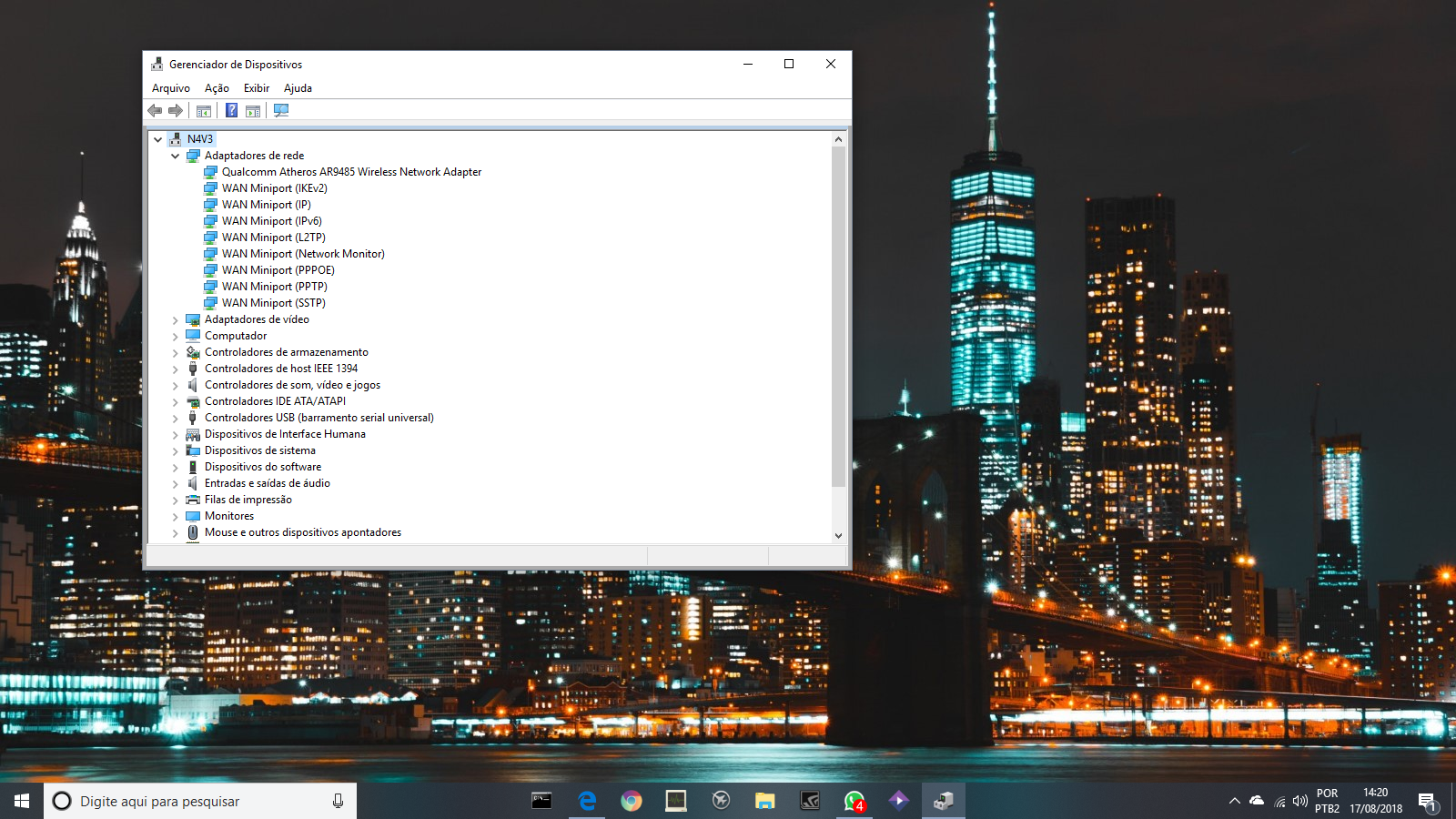

Segue print dos drivers sugeridos pela fabricante.
image.thumb.png.0cf5ae8c9d500b17ede8824f75663a34.pngAnt

É uma pena, ainda tinha esperanças de que fosse algo relacionado a software. Principalmente por conta de que ela parou de sar sinal de vida apenas pós desinstalação... Mas pelo que estou vendo, só pode ter ido pro saco mesmo...
