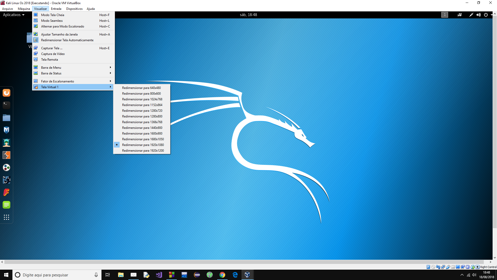

No VirtualBox indo no menu Visualizar voce terá:
- Modo Tela Cheia
- Fator de Escalonamento: de 100% a 200%
- Tela Virtual 1: de 640x480 a 1920x1080

No meu Windows 7 no VirtualBox aparecem várias opções.
@f_neto É exatamente aí. Mas as opções não aparecem como está no print q você tirou. Aqui as resoluções aparecem "apagadas", ou seja, não tem como selecionar entre uma e outra

Após retornar vá no Menu Visualizar do VirtualBox e em 'Tela Virtual 1' e selecione uma resolução, no meu caso tive que insistir 3 vezes na resolução 1366x768 e ainda demorou alguns segundos para assumir a nova resolução. Não ficou marcada mas assumiu uma resolução aproximada que é a 1360x768 conforme print.
