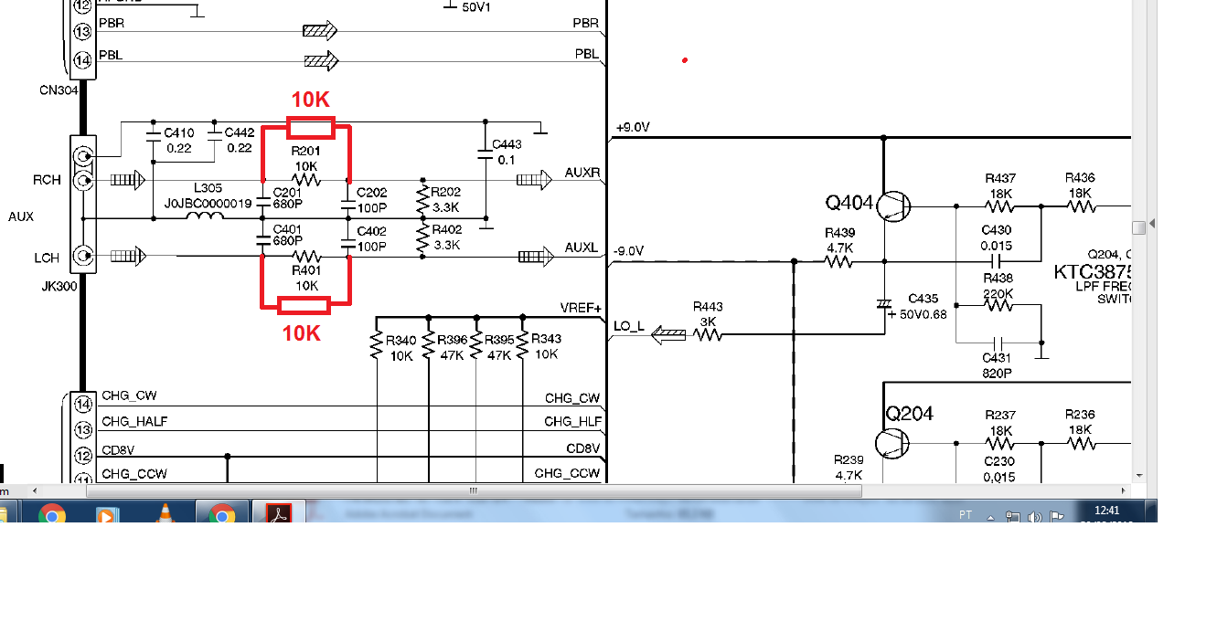

Amigos podem me da uma dica? tenho um som Panasonic sa ak320. A entrada auxiliar dele tem um ganho muito baixo, exemplo, ouvindo o CD ou radio ele tem otimo rendimento de som, mas na auxiliar, ele tem praticamente quase a metade dessa força, nao eh baixo a ponto de ficar ruim, apenas nao tem volume tanto quanto tem no cd... ja usei outros aparelhos na entrada, mas mesmo assim ele tem uma sensibilidade muito baixa, alguem sabe me dizer qual componente posso substiituir para aumentar essa sensibilidade????? obrigado Segue abaixo o Manual de serviço dele.

@Franco_Reche Se você seguir a linha (Trilhas) da entrada AUX, encontrará dois resistores de 10K (Um em cada entrada), são os R201 e R401, para melhorar a sensibilidade dessa entrada, coloque em paralelo com esses resistores, outros de 10K, com isso a resultante dará algo em torno de 5K em cada linha.
Isso fará com que o som aumente significativamente...
Vá testando, se achar que nível ficou muito alto, substitua o resistor que você colocou, aumentando o valor, para 12K, 15K, 18K..., Até conseguir um nível satisfatório e que não distorça o sinal...
Amigo muito obrigado mesmo, você matou a pau minha questao, acabei de fazer o que você propos e advinha. resolveu 100%. Muito obrigado mesmo. Fico feliz em fazer parte desse grupo.

13 horas atrás, Dr.Luan disse:
@Franco_Reche Amigao você colocou foi os de 10k em paralelo ou alterou o resistor como professor bcp disse.
Ele colocou os resistores em paralelo com os que estavam em série com a linha de entrada...
