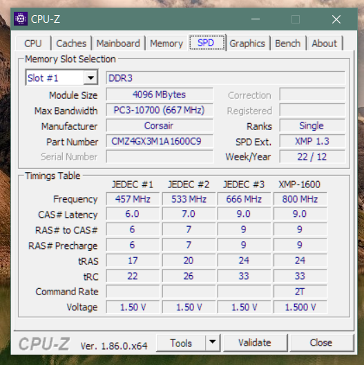

No meu caso, minha MOBO suporta ate 1333mhz e em OC 1600mhz, no caso dos meus módulos Corsair Vengeance 1600 eles tem um perfil XMP suportado pela MOBO.

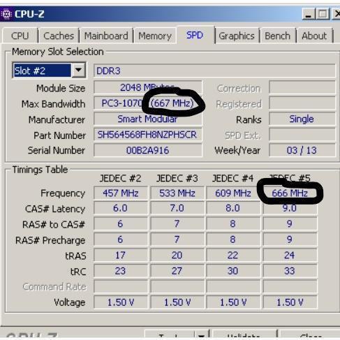

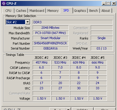

ah, eu não vi memória suporta no CPUZ, tirei o print se você puder me ajudar me mostrando.
53 minutos atrás, Jefferson_Régis disse:
A sua memoria é 1333mhz.quer colocar mais 2gb? Pode colocar sem medo outro de 1333mhz. :thumbsup:
Eu marquei em preto o que mostra que sua memória é 1333mhz.
É so dobrar esse valor ok
aaaah entendi, valeu irmão agora já entendi como funciona. E sim, quero colocar mais 2gb pra ficar 6gb e daqui a 1 semana quando receber mais uma grana, quero colocar mais 2gb no total vai ficar 8gb de ram, assim o notebook vai da pro gasto por enquanto que não posso ter um PC ou notebook muito bom. Muito obrigado pela explicação! Abraços!

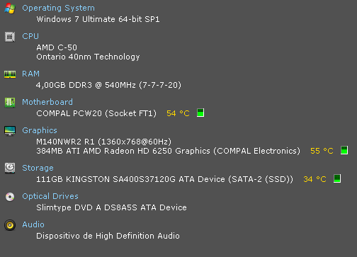

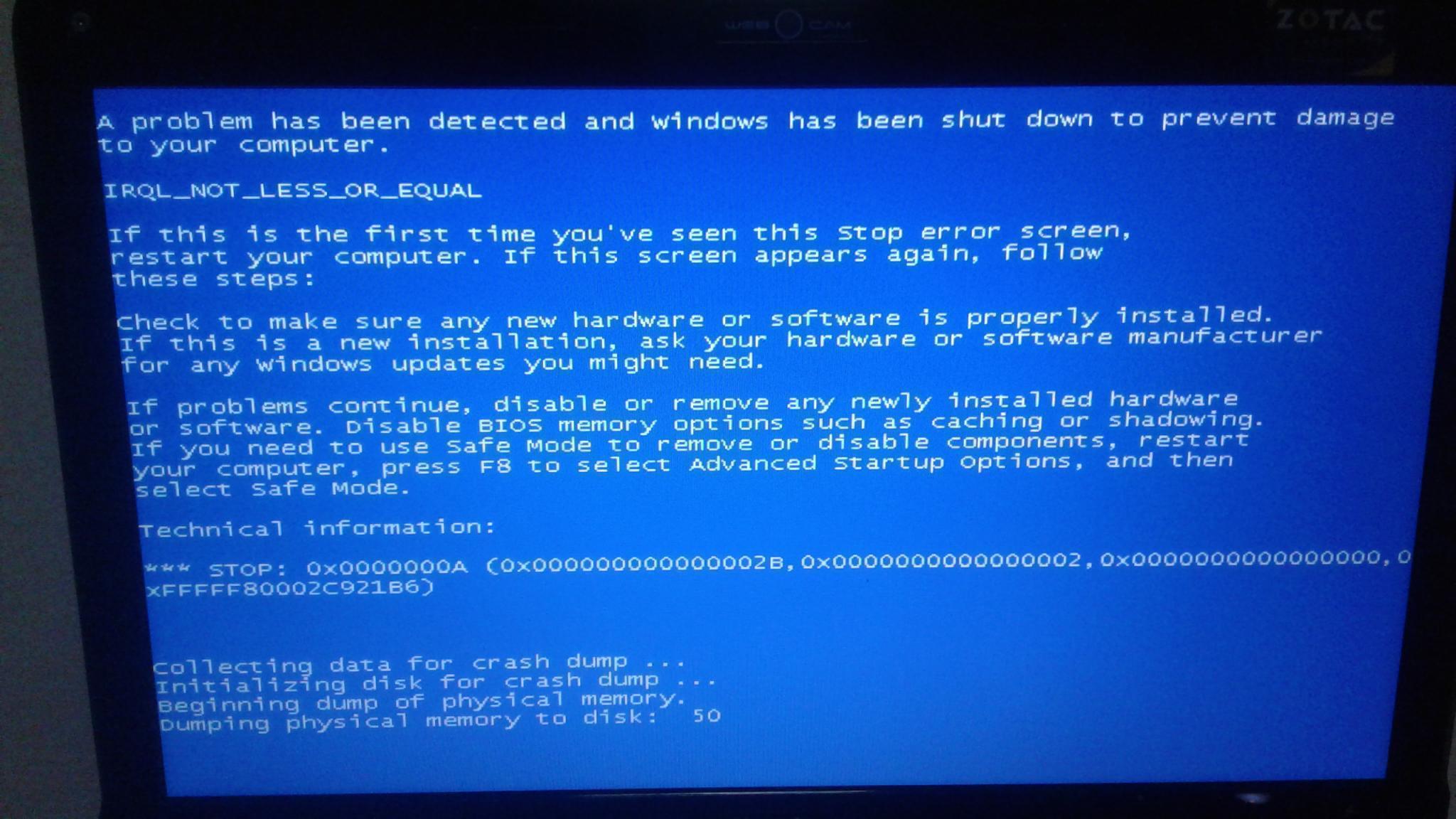

@Jefferson_Régis olá, você poderia me ajudar? Acabei que comprei o pente de memória de 4gb, só que o notebook tá dando tela azul com os 6gb. Eu coloquei o pente de 4gb sozinho e deu ok, os meus outros 2 pentes de 2gb também deu ok, mas quando coloco 4gb + 2gb da tela azul, eu acho que deve ser o processador que está esquentando muito, quando ele chega a 60° da tela azul. O que você acha que pode ser?
@Jefferson_Régis sim, coloquei são da mesma marca e o Windows é 64bits, só que ele precisa de chave para ativá-lo, não sei se isso tem interferência e são dos slots. Eu depois voltei a usar os dois pentes de 2gb que já tinha, e o notebook chegou a 61° e não deu tela azul, eu não sei o que está havendo que somente quando eu colocomecei 4gb + 2gb que tá dando tela azul.
@Jefferson_Régis sim entra no Windows eu vejo pelo speccy, e eu executo várias tarefas como abrir o google chrome puxando memória, é aí que começa a temperatura a subir e da tela azul, mas enquanto tô ali sem fazer nada só com notebook ligado n da tela azul e nem nada.
