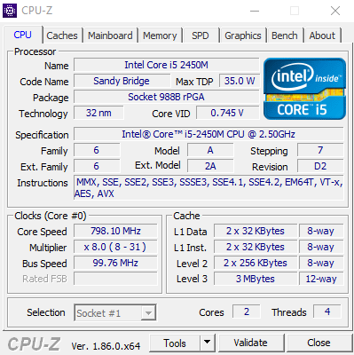

ola, ja faz algumas semanas que estou usando um notebook da postivo e descobri algumas coisas que me deixam irritado.
o problema esta no clock do processador... q o que era pra ele ser era 2500mhz (2,5ghz) mais ele so atua em 0,79ghz no grafico de desempenho do w10. ja vi no cpu-z, hwmonitor. e estão marcando sempre o mesmo clock 798mhz...
e o que esta causando isso é o speedstep pelo o que eu acho... e queria muito desativar, isso atrapalha muito meus jogos mais aqui esta o problema, nao consigo desativa-lo, minha bios nao tem essa opção, talvez irão dizer que isso ajuda na economia de energia, mais eu nao ligo muito para isso... agora tenho tambem duas duvidas, nao sei se esse baixo clock dele é por falta de refrigeração, ou por falta de uma bateria, pois so uso ele na fonte de 19.4v e 3.42am, fonte original do notebook. e isso me desanima muito na hora de jogar, pra terem noção, o gta san andreas por ser um jogo muito leve e antigo esta rodando aqui a 10-25 fps, que é muito pouco pro nivel do notebook... e queria saber se alguem sabe desativar esse speedstep sem ser na bios, ou algum programa que deixe o uso do clock aos 2,5ghz, e falando sobre o assunto de falta de ventilação, quando o cooler do notebook gira em rpm alto eu ouço muito bem e o clock do processador fica alto, mais fica oscilando, acho que é assim... ele fica 2,1ghz 2,6, 2,0 1,9 2,4. e ficou assim por poucos minutos e dps que acabou o cooler ficou baixo e assim com a rotação baixa em rpm. ajudem ae helpp

O que o speed step faz é deixar o clock baixo quando não há tarefas que exigem muito do processador sendo realizadas, na hora em que você abre um jogo ele deve subir o clock ao nivel necessário. Esse clock oscilante me parece thermal throttling que é quando o clock baixa quando a temperatura está muito alta, leve em algum lugar para fazer uma limpeza interna e troca da pasta térmica.

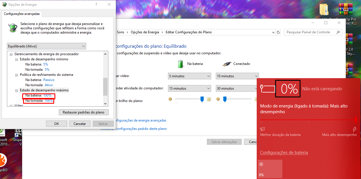

os planos de energia esta no alto desempenho

os planos de energia esta no alto desempenho, mais mano eu nao tenho bateria, dai so fica no 0%, uso ele na fonte direto. e as configurações avançadas de energia estão algumas em 100% mais nunca pega 100%, é pra coloca 0%? as que estão em 100% seria quando a bateria estivesse a 100% ele iria fazer tal coisa la em 100%? ne isso?

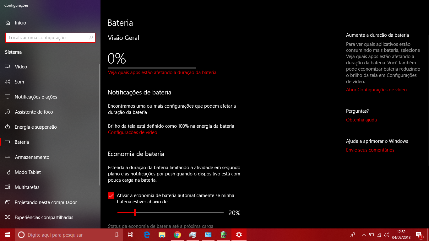

Desative essa opção de economia de bateria automática. Como está a temperatura do processador dentro e fora de algum jogo (dá pra usar o msi afterburner para monitorar a temperatura)?
Em 04/09/2018 às 18:26, Daniel Lee disse:
aqui parece que nao foi suportado o msi afterbunner, ele ficou todo cinza, n dava pra mexer nas opções

image.thumb.png.d6c36768b01ead3c5f003f89dfd4727a.pngminha duvida tambem é essa, se eu deixar o estado de desempenho maximo em 100%, a bateria tem que estar em 100% tambem? ( mas como nao tenho bateria... :v)
O fato de não ter bateria não tem nada a ver, é que as vezes o desempenho baixa se estive com a bateria e sem carregador conectado. E 80 graus é bem quente, geralmente é esse o limite que o processador aguenta até começar a baixar os clocks para não subir muito a temperatura (pesquise por thermal throttling), por isso falei que tem que fazer uma limpeza interna e trocar a pasta térmica. Se não tiver ferramentas ou conhecimento para isso leve em uma assitência.
ah ok, vou levar ele em uma loja aqui pra fazer limpeza, e vou comprar depois um exaustor e uma mesa com cooler, talvez ajude... e tai a temperatura dele fazendo algumas tarefas leves (so no navegador. )
