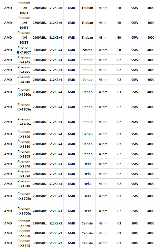

Com isso, gente, finalmente, peço a ajuda de vocês para escolher dentre os elegíveis para mina placa-mãe, uma ajuda para escolher entre um de X4 com clock de 3,0GHz ou um X6 de clock de 2,8GHz?
Estes são os elegíveis:

Com isso, maior quantidade de núcleos, não implica neceasariamente numa maior capacidade de processamento diante de outro com menor quantidade de núcleos, mas um clock maior!
Esta premissa seria válida se você estivesse comparando arquiteturas diferentes (Zen com K10). Como os dois são da mesma arquitetura (K10), então a premissa é inválida e, a maior quantidade de cores resultará, sim, em maior desempenho. O ganho de desempenho do 1055t para o 945, em aplicações multicore, chega a 45%. E, acredito eu, que o remake do jogo se aproveitará disto. Assim, mesmo com clock menor, o 1055t terá maior desempenho que o 945. Mas, mesmo o 1055t está abaixo do mínimo recomendado para o jogo (FX-6300). Então, até o lançamento do jogo e testes efetivos, não tem como garantir que funcionará com um Phenom.

Bom, não funciona como no SuperTrunfo. Podem ter o mesmo número de núcleos e o mesmo clock, mas com arquiteturas diferentes terão desempenho diferente. Qualquer Phenom tem desempenho menor que o FX-6300, por menor que seja a margem. Talvez a única exceção seja o 1100T, que empata.

Porém, é possível fazer overclock no Phenom II X6 1055T também, só que pelo base clock nesse caso.
Se o chip for muito bom, é possível atingir até 3.7 GHz nele sem a necessidade de ajustar a tensão.
