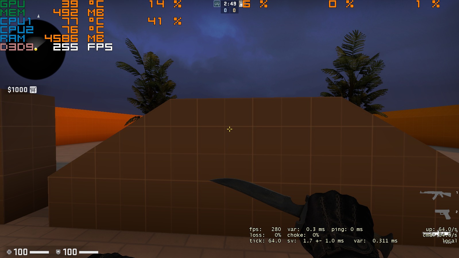

@Murilo Luiz Sua CPU estava a 99° graus ? então você ta tendo throttling no processador, o cooler da CPU ta rodando ? abre o computador e da uma limpada nesse cooler, verifica se está solto ou mal encaixado.
Estranho sua CPU chegar a 99° graus e o computador não desligar.
@Murilo Luiz Pode ver as temperaturas com o HWinfo também, e caso confirme que as temperaturas estão altas, desligue o computador para que não ocorra danos pela temperatura e verifique o cooler pra ver se não está mal encaixado ou solto, e talvez o cooler não esteja nem rodando de tão altas que essas temps estão.

ta tudo rodando cara a ventinho da fonte a placa de video o cooler
Sim, o problema é a temperatura da CPU mesmo que está causando o throttling, desliga isso ai o quanto antes e limpa o cooler pra ver se pelo menos diminui uns 10° graus, porque essa temperatura está absurda de alta, o certo seria ver a quantos RPM esse cooler ai ta rodando.
E o cooler que estou falando é o que fica em cima do processador, verificou se está tudo encaixado certinho ? segura o cooler e tenta mover ele pro lado, ele fica firme ?
@Murilo Luiz Que bom que conseguiu resolver :D, mas as temperaturas ainda estão consideravelmente altas, mas pelo menos não está mais causando o throttling e você não está perdendo desempenho :D
