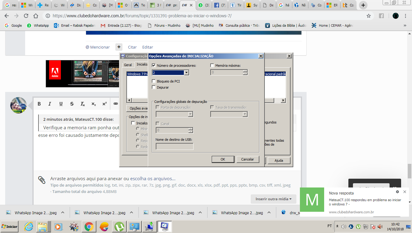

Bom dia amigos,
Ontem ao realizar uma alteração no mode de INICIALIZAÇÃO DO SISTEMA - OPÇÕES AVANÇADAS - MARCADI A CAIXA DE NÚMERO DE PROCESSADORES [2] E MÉMORIA MÁXIMA MARCANDO [2000]. Meu notebook Sansumg não inicializa mais, onde ao ligar o PC apresenta a tela azul e em seguida para tela preta de inicializção (recomendada) sem me dar a opção de acesso as opções avnçadas TCLA F8.

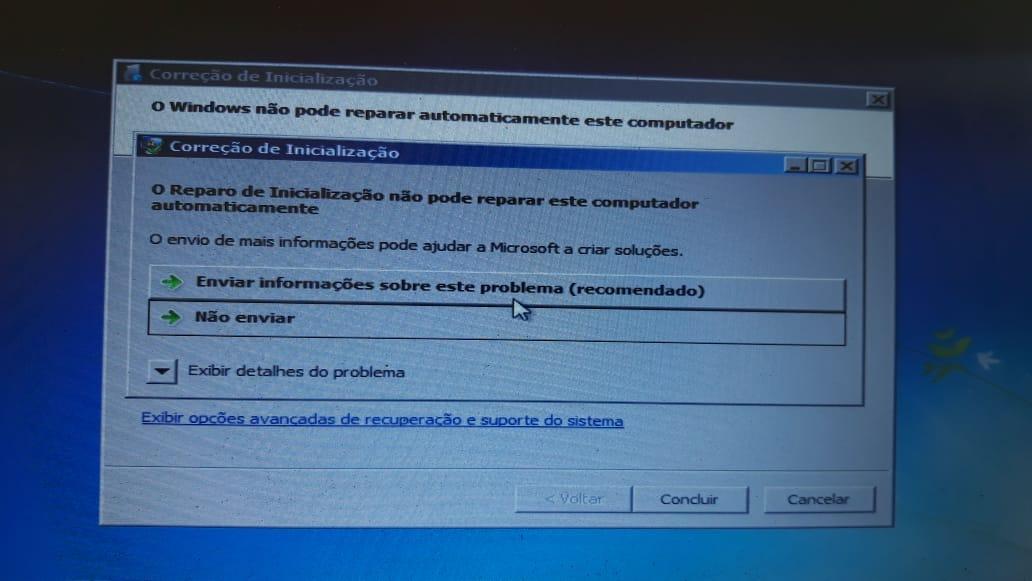

AO TENTAR RECUPERAR O WINDOWS AUTOMATICAMENTE vem a seguinte mensagem -
O reparo de inicialização não pode reparar este computador automaticamente.
|Assinatura do problema:
Nome do evento de problema: StartupRepairOffline
assinatura do problema 01: 0.0.0.0
assinatura do problema 02: 0.0.0.0
assinatura do problema 03: unknown
assinatura do problema 04: 0
assinatura do problema 05: unknown
assinatura do problema 06: 1
assinatura do problema 07: unknown
versão do sistema operacional: 6.1.7600.2.0.0.256.1
identificação da localidade: 1046
além desta mensagem surge a tela azul com essa mensagem:
Por favor, me ajudem!

esse erro foi causado justamente depois que eu marquei essa opção

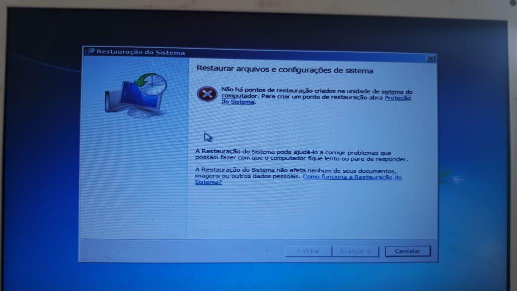

creio que foi esse o problema, botei 2 memorias de outro notebook que está funcionando e continua a apresentar o mesmo problema, vou pro comando do boot e o mesmo não vai... inicia o windows - vai pra tela azul e volta pra tela preta..
