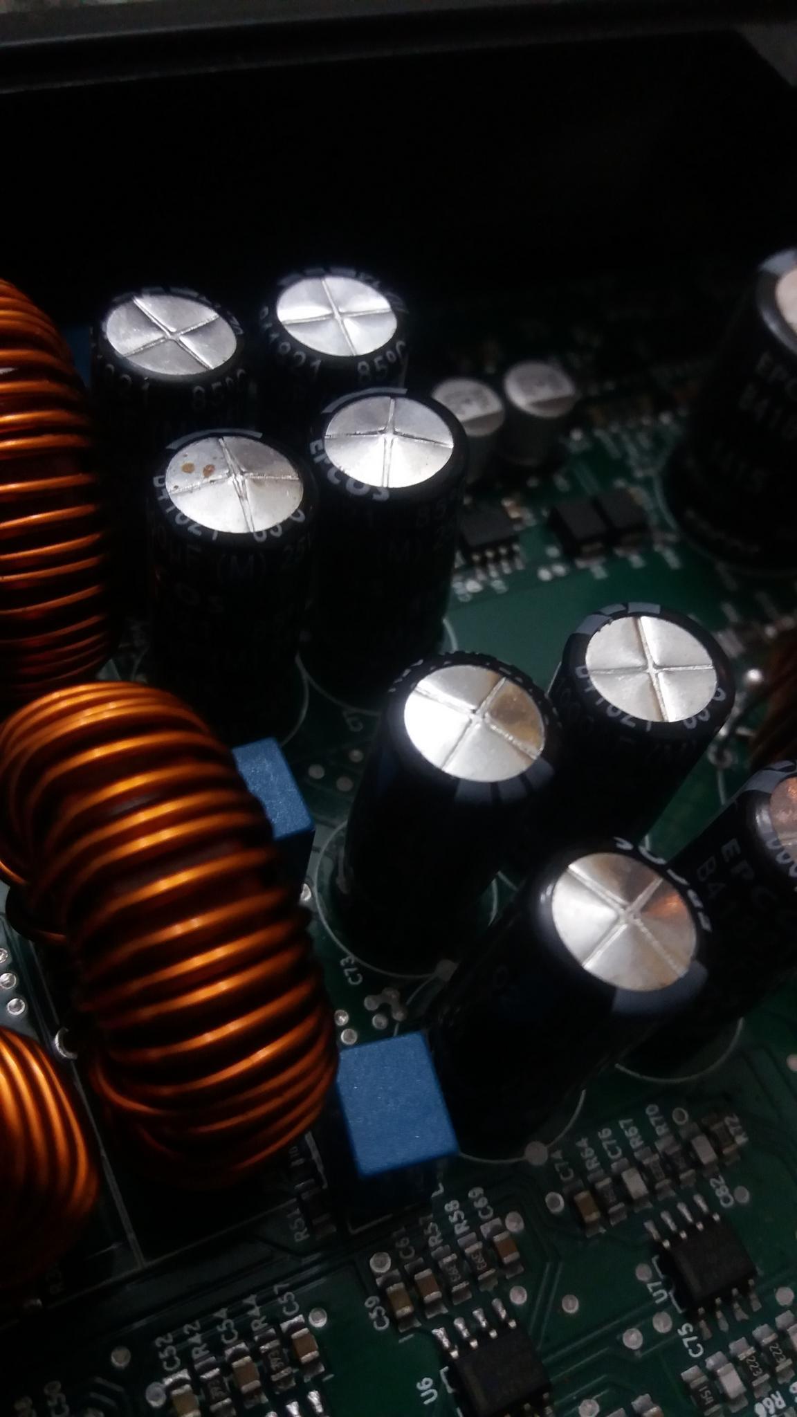

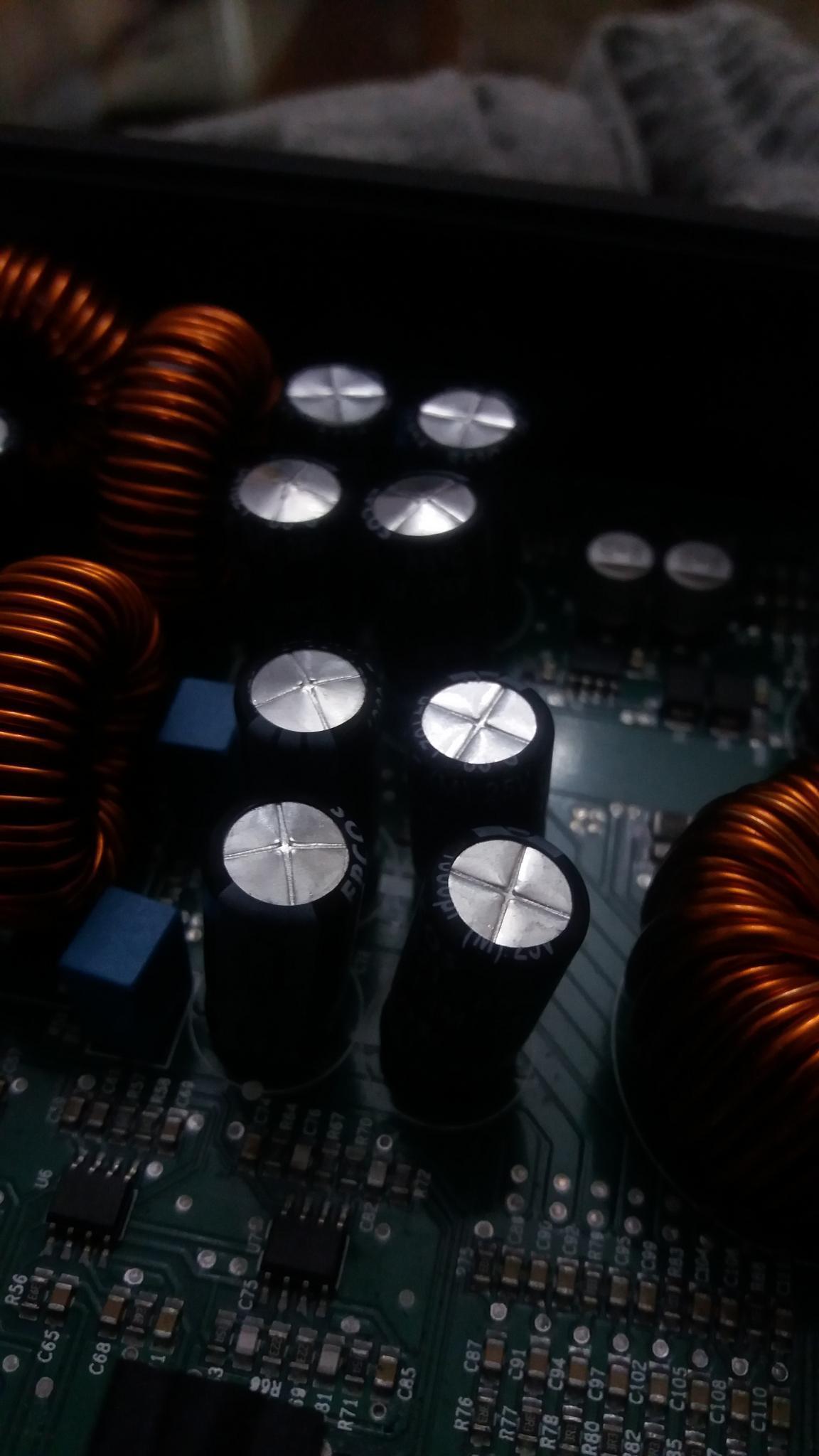

Possuo um amplificador banda 2.4 automotivo e o mesmo parou de funcionar.
Ao abrir, descobri alguns capacitores estufados e um deles estourou e até sujou a tampa do amplificador.
Quero saber se o motivo de não ligar é devido aos capacitores ou provavelmente possui mais alguma coisa com defeito.
Trocando apenas os capacitores com defeito aparente, já é possível funcionar?
Obs: tenho noção de eletrônica.
Ao ver o título até pensei que fosse um aparelho velho mas as fotos mostram montagem em SMD com cara de coisa recente.
Capacitores eletrolíticos degradam naturalmente com a idade mas isso leva muito tempo para ocorrer. O sintoma inicial é a perda da capacitância, o intermediário é a presença de fuga de corrente e o final é o curto. Outras causas de degradação são corrente excessiva, tensão excessiva e temperatura ambiente alta. Corrente excessiva seria uma falha crassa de projeto. Verifique se as tensões da fonte estão corretas e se o aparelho está tendo a refrigeração necessária.

sim troque os capacitores mas pode haver posibilidade de outra coisa queimada
Somente os que estão com defeito?
Entendi, nossa muito obrigado pelas informações!
Saberia me dizer se a troca de apenas os defeituosos resolveria?
A troca terá que ser feita, não vai escapar disso mas acredito que os capacitores tenham sido a vítima e não a causa. Ou isso ou seu amplificador foi montado com um lote inteiro de capacitores defeituosos coisa dificílima de ocorrer.
adicionado 2 minutos depois
De qualquer forma a primeira verificação a ser feita num conserto é sempre se as tensões da fonte de alimentação estão corretas.
2 minutos atrás, Leonardo Marchetti disse:
No caso, por ser automotivo a tensão não ultrapassa o limite que o módulo suporta. Isso estaria descartado.
Desconheço a potência do seu amplificador mas não se consegue som alto com tensão baixa. Não descarte a possibilidade da parte de potência trabalhar com tensão mais elevada. Finalmente, nunca tenha certeza sem antes verificar. Tens um aparelho na mão, não uma tese teórica.
