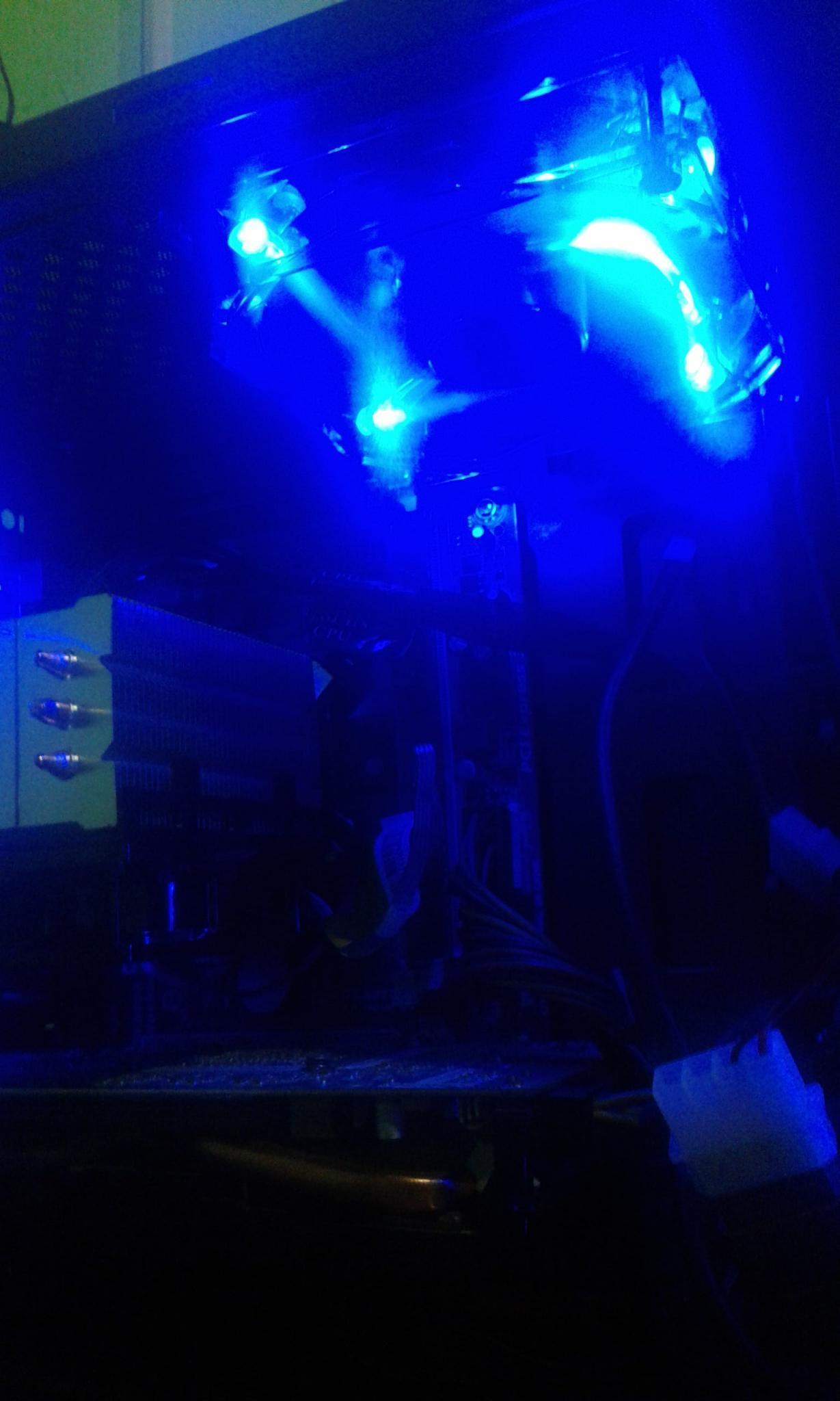

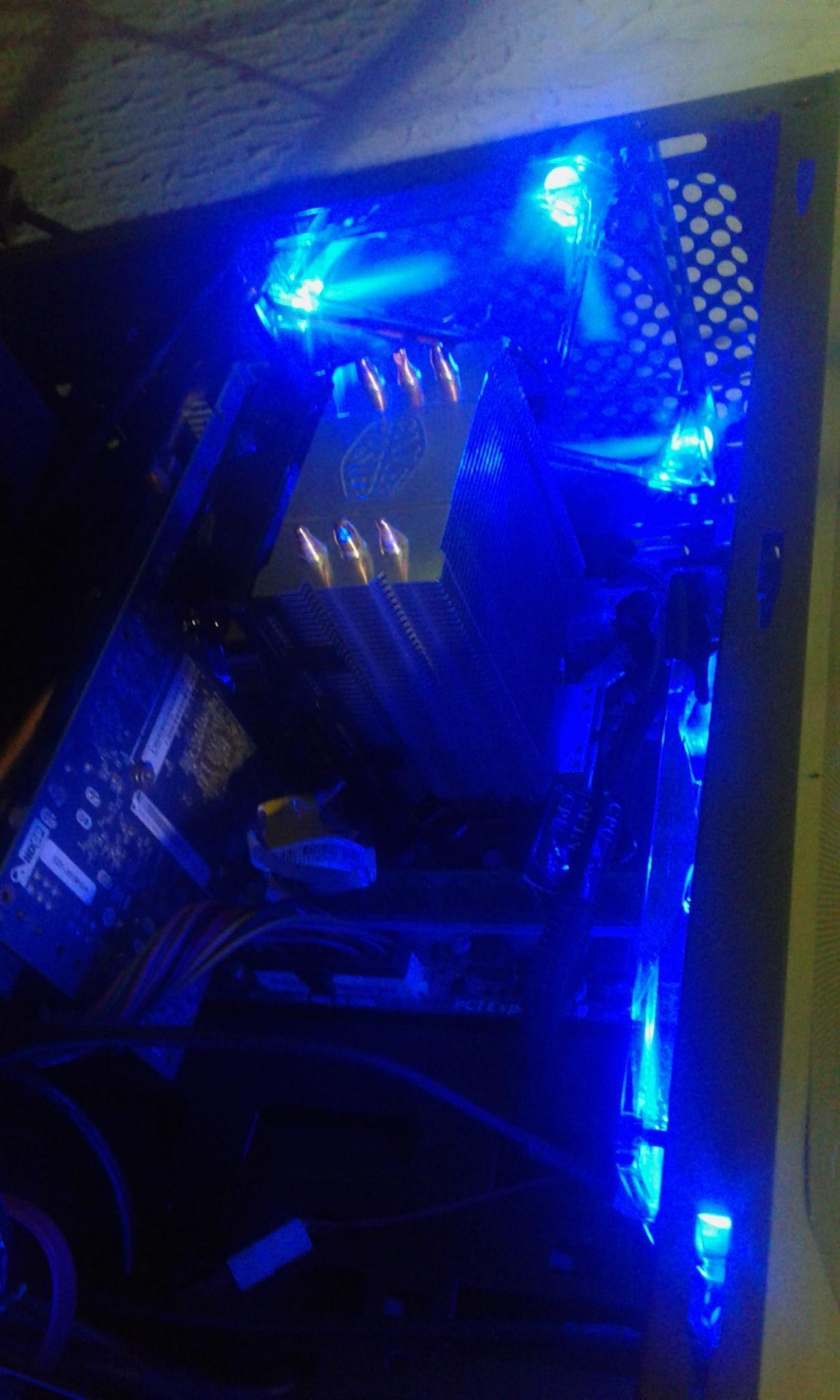

Pessoal, eu estou enfrentando um problema aqui de super aquecimento desde q comprei esse pc meu, eu uso um i5 2400 3.1Ghz, e a situação é o seguinte: sempre que o processador chega 100% as temperaturas ficam na faixa de 80°C, isso antes usando o coolerbox, ja tinha retirado a pasta termica e limpado com alcool isopropilico porém de nada adiantou, depois de meses com essa temperatura fiquei preocupado e comprei um hyper tx3 evo no ML, instalei tudo certo, verifiquei se as presilhas estavam bem encaixadas e mesmo assim a temperatura chega a faixa dos 80°, queria tirar essa dúvida com vcs se o erro está no software do meu pc HWMonitor ou se é outra coisa porque estou com mt medo de algo queimar no meu pc...
Me ajudem!!
Configuração :
i5 2400 3.1Ghz
8gb ram 1333mhz
hd 7850 1gb
akasa 500w ak
h61m-s1
@F4b10 Amigo valeu pelo feedback, no caso eu comprei 2 fan, ambas de 120mm, uma coloquei na traseira puxando ar para dentro e a outra coloquei em cima puxando o ar quente para fora, você acha q fiz algo errado ?
Seu gabinete tem pouco espaço interno.
Ele não permite instalação de fan frontal correto?
O TX3 só pôde ser instalado virado para a placa de vídeo?
A fan foi instalada soprando em direção ao teto do gabinete?
@EdsonSM Bem o meu gabinete ele tem espaço sim tanto que pode caber uma placa de vídeo de 32 cm mais ou menos ele só é um pouco compacto
ele não permite instalação de fan frontal,
Eu instalei o tx3 dessa forma porque fiquei com duvida se o ar que tivesse vindo da fan traseira fosse colidir com o cooler q estivesse soprando para o lado contrário, a outra fan está jogando o ar para o teto do gabinete sim..
Então não sei dizer se seria por conta da forma de instalação as temperaturas estarem altas.
Você saberia dizer qual é o gabinete?
Essa fan superior ficaria a direita do socket do processador, mais ou menos por cima dos slots de memória?
Acho que vai depender de você, não valeria a pena testar com o TX3 virado de frente para as memórias?
Minha sugestão seria:
1) TX3 instalado em 90 graus, virado para frente das memórias
2) A fan do TX3 sopra em direção a saída de ar traseira.
Se a fan atrapalhar algum slot de memória, prenda a fan atrás do dissipador.
3) Deixe a fan traseira como exaustão e a do teto como injeção de ar.
