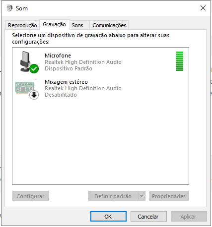

sempre usei o meu microfone no notebook enquanto ele carregava e n tinha esse barulho ensurdecedor mas, ontem fui testa o mic em um programa de audio e esse barulho tava la, tentei de tudo nas config de audio pra ver se saia, mais não parava, ate que tirei o carregador da tomada e percebi que tinha parado 100%, então coloquei o carregador de novo pra ver se voltava o barulho e sem surpresa nenhuma  ele tinha voltado. o que poderia ser ? o microfone não é pois testei outros que tinha e todos estavam do mesmo jeito.
som microfone.rar
