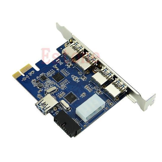

Se puder responder agredeço, estou vendo qual vai ser o melhor custo-beneficio a sugestão do @Edvaldo J. Frederico  desse produto se ela realmente da boot "https://produto.mercadolivre.com.br/MLB-1077430465-adaptador-pci-e-1x-para-msata-sata3-simultneo-com-boot-_JM?quantity=1" é boa. Já a do segundo a placa da imagem que postei também faz a mesma coisa sendo que tem uma porta USB interna a qual eu poderia usar o cabo da imagem e tem o conector para painel frontal 3.0 caso eu compre um gabinete com USB 3.0 frontal e é mais barata.

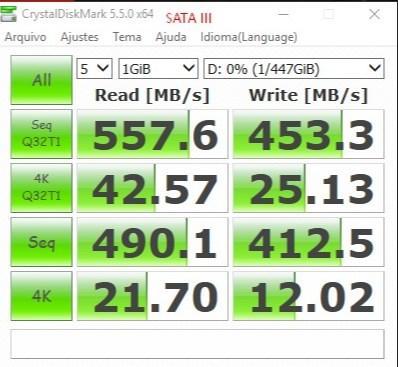

52 minutos atrás, Fernando Ferreira Mendonça disse:
Sei que largura de banda não é a produtividade, mas que dispositivo você viu que ficou nessa velocidade ele tinha suporte a sata III ou USB 3.0?
SATA3. Mas no seu lugar primeiro experimentaria. Porque mesmo SATA2 é muito, mas muito mais rápido que USB3.0. SATA2 trabalha a 300Mb/s e só para ter ideia um HD comum trabalha entre 80Mb/s a 100 em SATA2.
Talvez você tenha a percepção de que com SSD em SATA3 ganhe muito em performanvce, mas isso não é verdade, só o carregamento do Windows e dos jogos ficará mais rápido. Depois que carrega a velocidade do sistema se manterá.
Melhor investir em RAM( se tiver menos que 16GB) ou em VGA

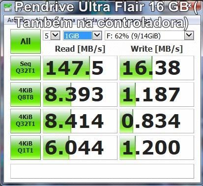

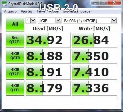

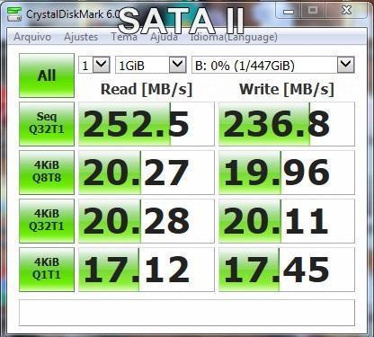

Está ai os resultados.
Só achei estranho essa velocidade de leitura tão baixa no USB 3.0 sendo que no USB 2.0 deu um valor superior e meu Pendrive no USB 3.0 também teve uma velocidade de leitura mais elevada.

adicionado 3 minutos depois
Outra curiosidade é que colocando o SSD no USB 2.0 ele identificou na hora, entretanto no USB 3.0 tiver que "verificar alterações no hardware" para identificar.
Depois tentarei realizar um teste no USB 3.0 nativo para ver se há divergência.
adicionado 8 minutos depois
O SSD deu boot o problema foi a velocidade e diferente de quando foi conectado no SATA o Windows não identificou o modelo do SSD.
