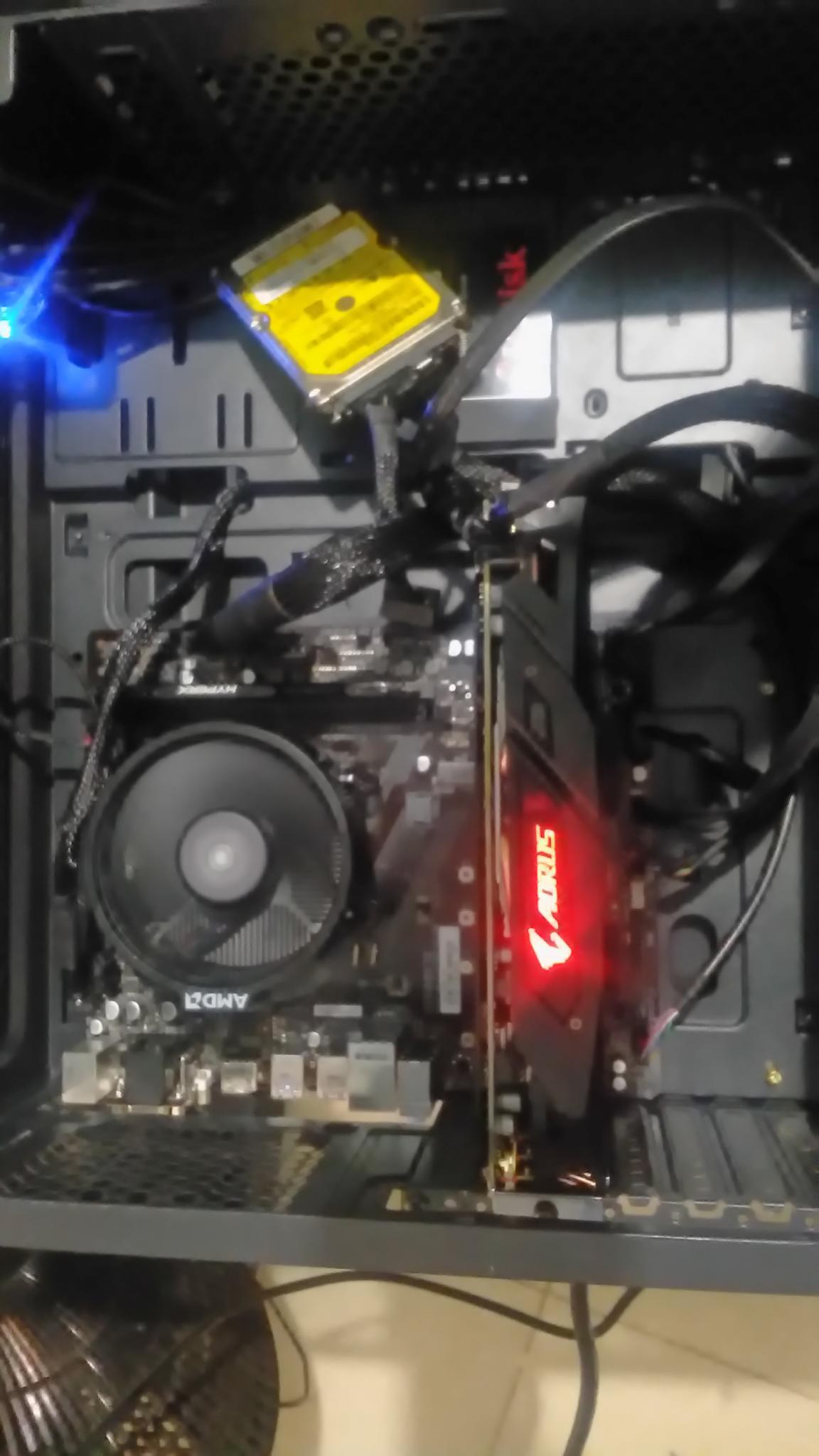

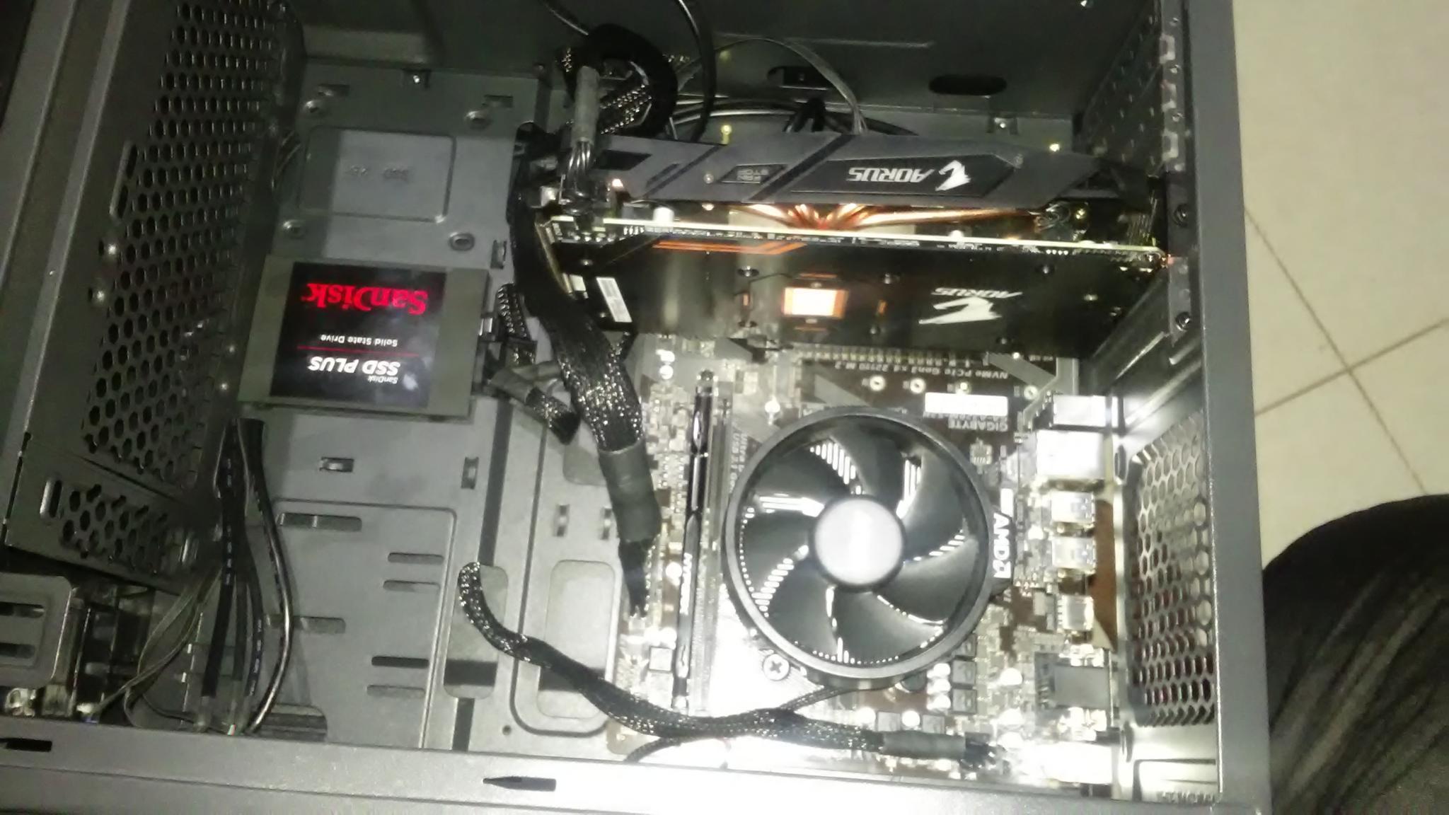

Montei um pc com as seguintes peças,Amd ryzen 1600, memoria hyperX hx424c15fb2/8, placa de video RX 570 , fonte 550 corsair, e placa-mãe Gigabyt A320M-S2h.
Montei tudo direitinho, não deu video, liga as fans tanto do processador quanto da vga, porém sem video, não bipa, também não aparece o led como se o hd tivesse ligado,se isso ajuda em algo,tentei resetar a bios tirando a bateria e nada, tentei pelo modo jumper, também  nada, apesar da placa não vir com nem um jumper.

@alan maciel a atualização da bios so e possivel com o processador.(no caso da sua placa)
mas o estranho é voce esta com a placa-mãe da primeira geração dos ryzen deveria dar o boot sem problemas nenhum.
como voce tem 2 memoria ram, tente ligar apenas com uma no slot 1 se nao der certo com uma tente com a outra.
caso contrario e melhor mandar trocar a placa na loja que comprou.
