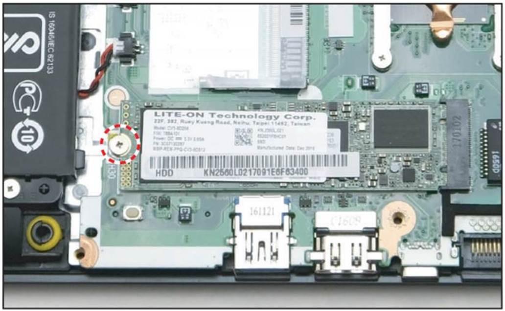

2 minutos atrás, Charles Souza disse:
@simforoso a acer me encaminhou junto com a mensagem ali, esta foto do Notebook aberto:
Aparentemente é compatível, mas a foto ficou muito de perto, não dá pra ter uma ideia do comprimento da placa do M.2... porque tem vários tamanhos...
@simforoso Pelo chat me passaram a medida:
"Todos os modelos utilizam o formado M.2 2280, isso indica o tamanho físico de 22mm x 80 mm e também são compatíveis com NVMe. É importante criar uma midia de recuperação usando o Acer Care Center caso o senhor desejar instalar o sistema operacional no SSD. O tipo de SSD compatível com o equipamento informado é PCI Express Gen3 x4."
14 minutos atrás, Charles Souza disse:
Então é compatível sim, tenho quase certeza. Se o notebook estiver na garantia, sugiro que leve até uma autorizada da marca para instalar o SSD, assim não perde a garantia (se ainda tiver, claro). Boa sorte!
