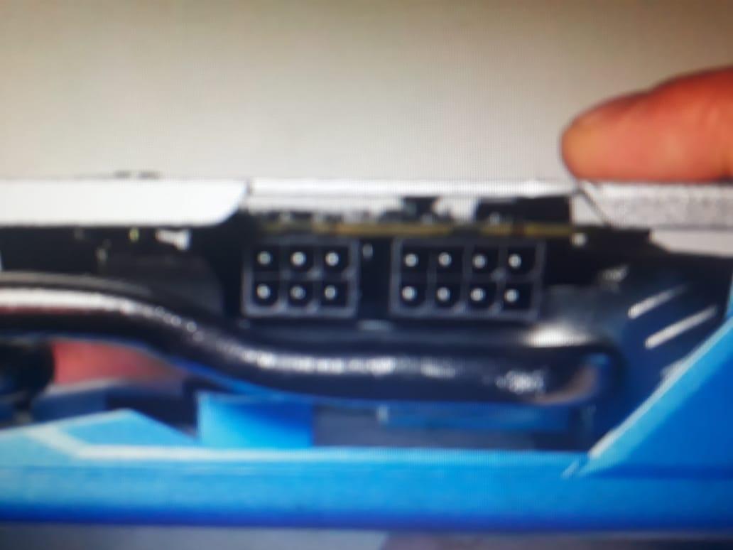

boa noite recentemente comprei uma placa de video AMD RADEON RX 590 ao observar ela vi que os conectores de energia possui 8 pinos + 6 , e minha fonte possui apenas 8 pinos sendo 6+2, a duvida é posso ligar os 8 pinos da  minha fonte na rx 590 ou preciso de um adaptador? para os outros 6?

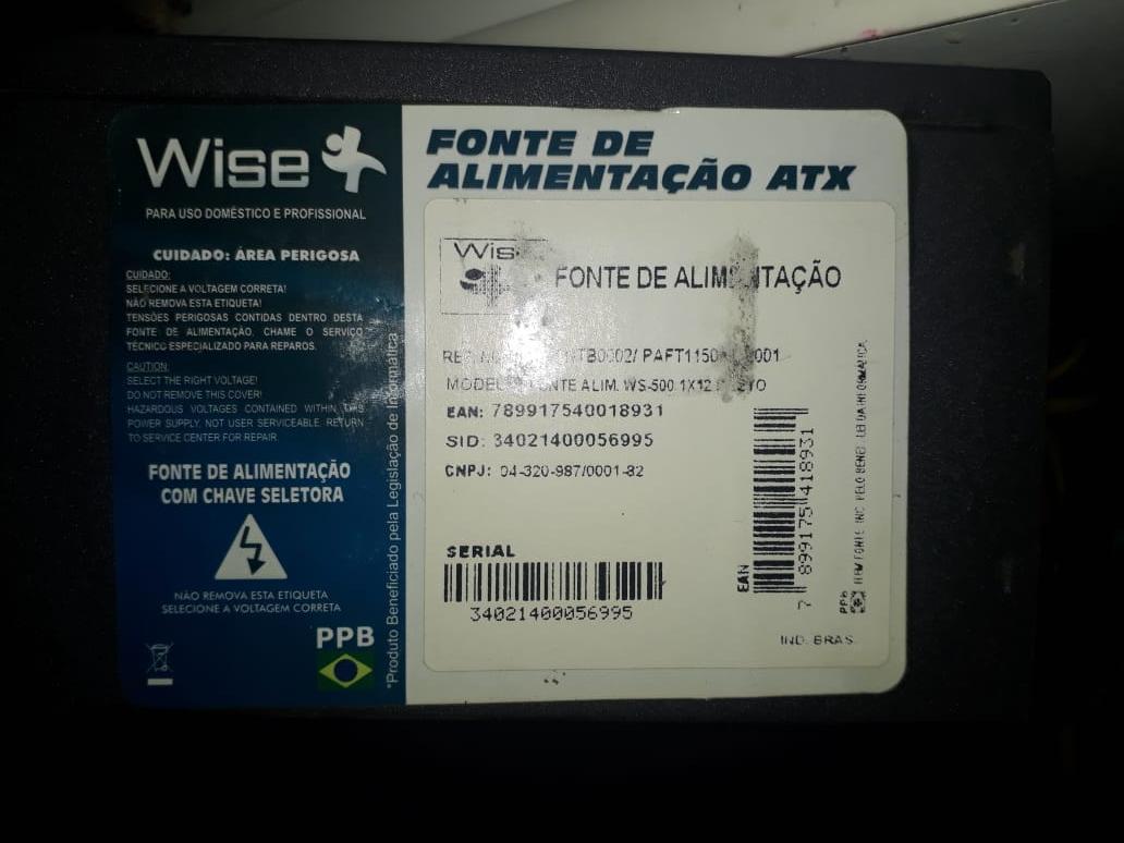

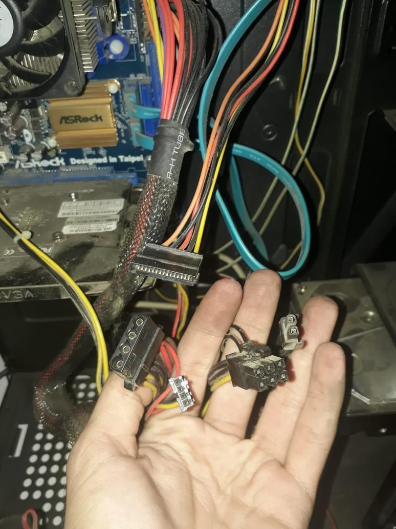

Modelo desconheço, porém é 500W, os 8 pinos 6+2 vem direto da fonte. duvida qual me refiro é se posso colocar esses 8 pinos da fonte na placa ou precisarei de um adaptador para mais 6 pinos.
Estou enviando as fotos da fonte , conectores alguns que desconheço e a entrada de energia da placa de video

Foto da entrada energia da placa retirada da internet pois a minha está a caminho
@andre Kosch Quanto pretende gastar em uma fonte boa ? Precisa informar como anda seu orçamento, sem dizer um valor é capaz de sair recomendação de fonte de 900 Reais e você não poder pagar.
E além de levar para instalar, é bom pedir uma organização de cabos no gabinete e limpeza, afinal manter limpo é fundamental e a organização de cabos ajuda a não atrapalhar a refrigeração.
@andre Kosch Certo, a Cx550 você encontra por 260 na kabum e está em promoção que termina em 11 dias.
Se quiser pegar em algum lugar fixo perto de sua casa pode ficar mais caro que isso.
A e outra coisa, não pode usar estabilizador ou coisa do tipo com essa fonte, caso tenha deixe de usar, pois irá danificar a fonte e se queimar terá de comprar uma nova.
