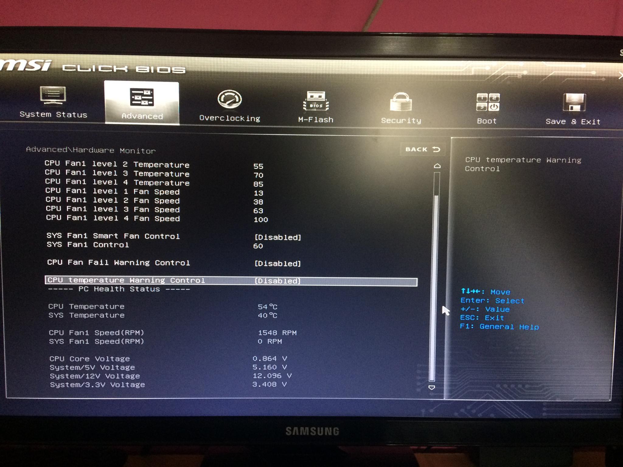

@Shaman93 Como faço pra ver na bios?
Como foi feito ou quando foi a última vez que foi revisado o quadro elétrico daí? Se faz tempo ou nunca foi seria bom chamar um eletricista qualificado, parece ser esse o problema.
A temperatura do processador está relativamente normal, um pouco alta mas nada aberrante. O que tá muito estranho é essa da placa-mãe. Pra ver a temperatura pela BIOS depende de cada placa-mãe, mas em geral é intuitivo. Na tela inicial, que aparece uma imagem ou tela preta com várias linhas escritas, aperta pause break que vai congelar ela e te dar tempo de ler qual tecla deve pressionar pra entrar na BIOS. Uma vez lá, vai dando uma olhada nas diferentes abas, System Information ou algo que o valha, que deve encontrar por ali.
Certo vou dar uma olhada na BIOS!
