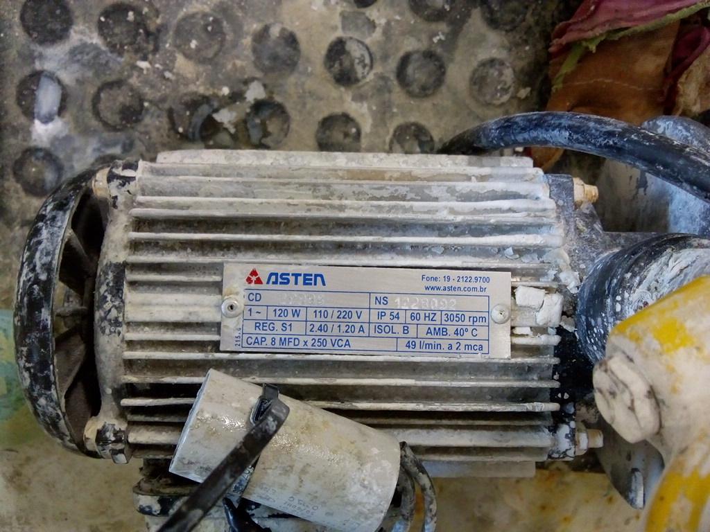

Estava com um motor monofásico com capacitor que havia parado de funcionar, e notei que na indicação de como fazer as ligações do motor para alternar entre 110V e 220V, a identificação dos fios era diferente de como aprendi a fazer.
Havia lido de devemos identificar a primeira bobina com 1 e 3 a segunda com 2 e 4 e a bobina auxiliar com 5 e 6,
mas vendo o esquema deixado pelo fabricante, vi que eles seguem um padrão diferente, pois no esquema que conheço os fios 1-2-6 devem estar jampeados para 110V, por exemplo.
Saberiam me dizer se isso é comum?
IMG_20190221_103418.thumb.jpg.dbf038fa5711f7db2a3640405508c1d7.jpgIMG_20190221_103223.thumb.jpg.d1d3197dc52173eb97106c21f4589071.jpgimage.png.6cf542faf997f7c971e2803cf81d285f.png
O que importa é o esquema do fabricante, muitas vezes os motores monofasicos não seguem um único padrão.
Depende também se o motor tem como inverter a rotação ou não.
