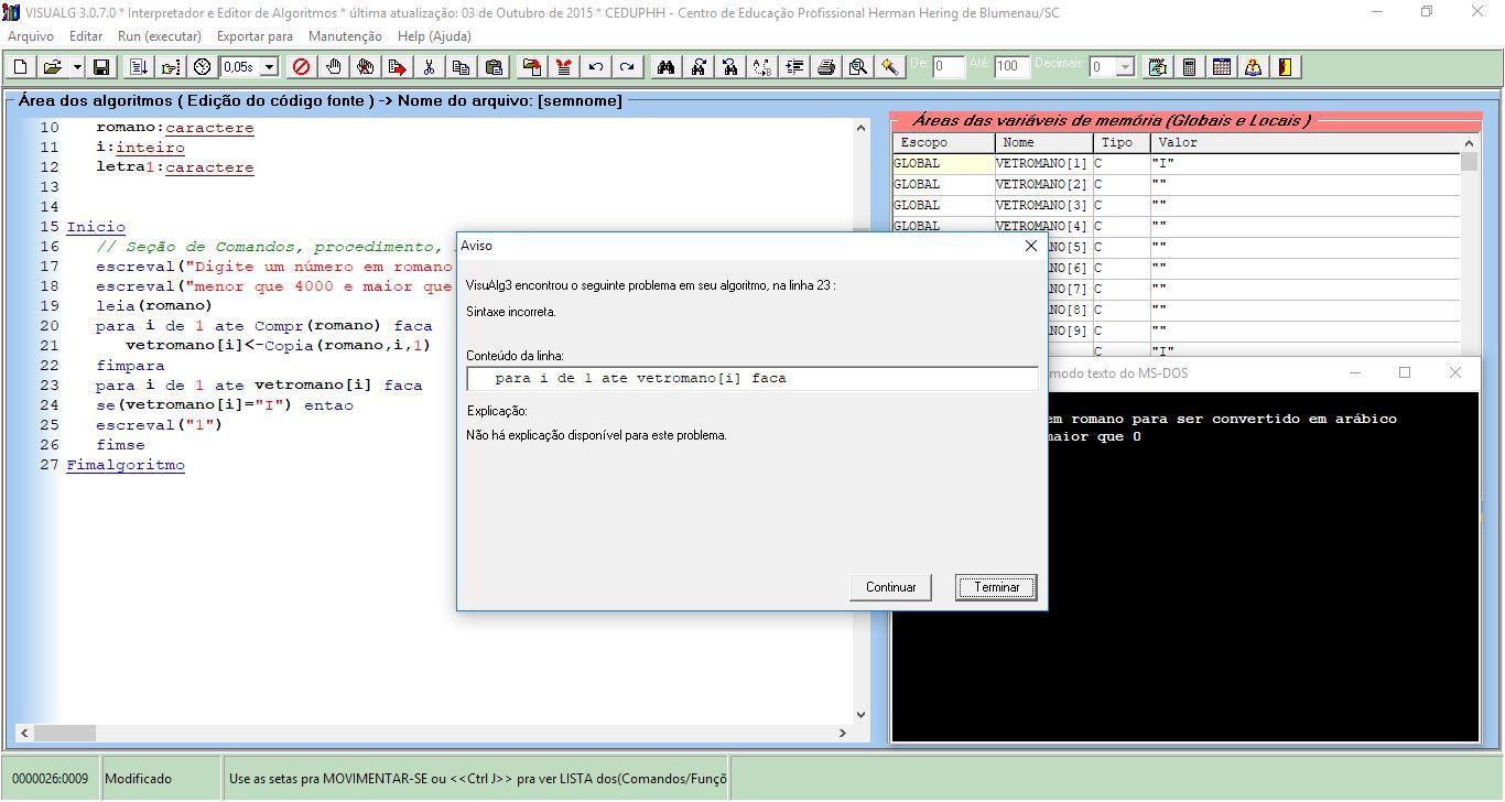

Fiz esse código
Porém não tem outro método do que ficar comparando vetor por vetor a letra e preenchendo com número?

Var
   // Seção de Declarações das variáveis
   vetromano:vetor[1..9] de caractere
   romano:caractere
   i:inteiro
   letra1:caractere
Inicio
   // Seção de Comandos, procedimento, funções, operadores, etc...
   escreval("Digite um número em romano para ser convertido em arábico")
   escreval("menor que 4000 e maior que 0")
   leia(romano)
   para i de 1 ate Compr(romano) faca
      vetromano[i]<-Copia(romano,i,1)
   fimpara
      se(vetromano[i] = "I") entao
         escreval("1")
      fimse
      se(vetromano[i]= "II") entao
         escreval("2")
      fimse
      se(vetromano[i] = "III") entao
      escreval("3")
      fimse
Ficaria assim?
Porém só está imprimindo o 1, como deve ser?

Fiz essa parte da soma para armazenar porém o código quando executa e soma só aparece o 5 quando digito IV, não sei porque
agora, Irwing Seiji Ato disse:
Como faço para percorrer, o que eu fiz lá em cima colocando para i de 1 ate Compr(romano) faca
está errado?
O que está errado é o parâmetro do vetor. Você colocou um número fixo. Todos os loops estão comparando os mesmo valores.

@Simon ViegasEntão como ficaria para não deixar fixo os valores?
Ficaria assim como está em cima?
Fiz isso porém quando soma está dando valores errados
O VisualG tem a função de separar letras?
