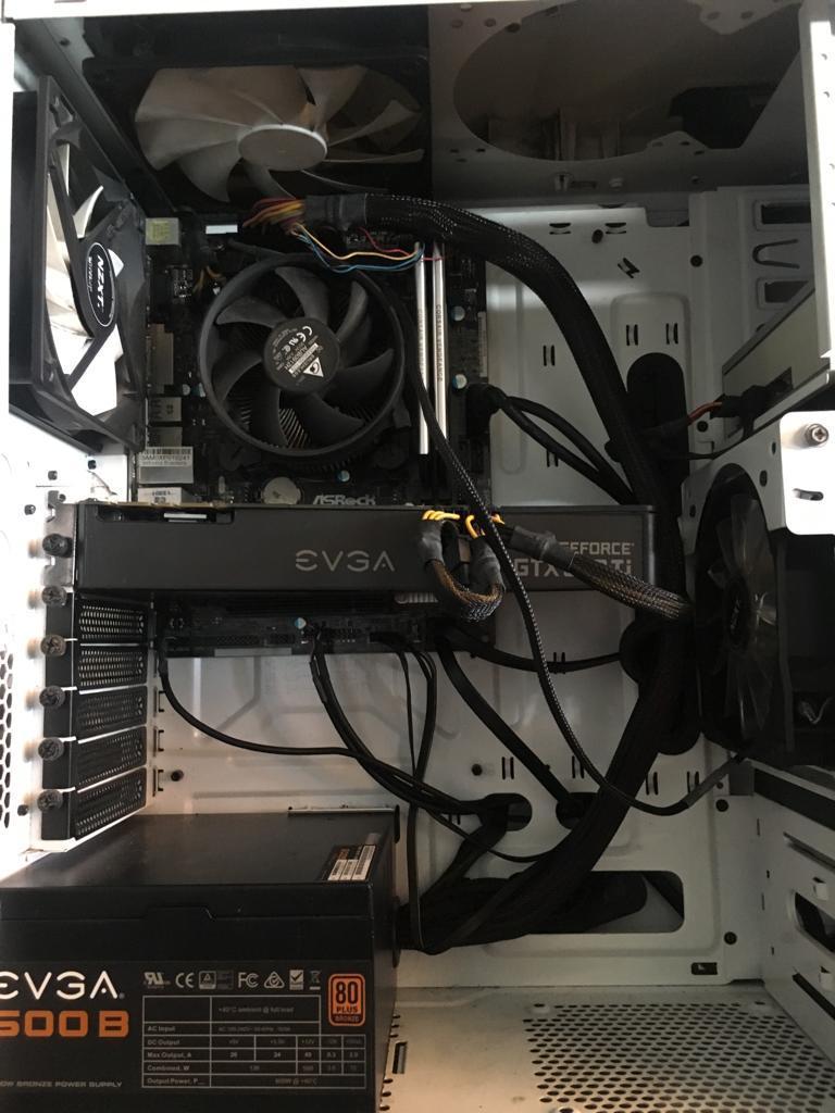

Olá, recentemente tive um problema com meu PC, ele desligou e não quis mais voltar, ficava reiniciando toda hora (dando boot mas não iniciava o sistema)... Levei na assistência e o técnico disse que eu deveria trocar a placa-mãe, como eu não tinha dinheiro levei em outra pra ver se conseguia fazer algo, pois bem, o rapaz conseguiu fazer funcionar novamente, mas quando trouxe pra casa e liguei percebi que o processador estava superaquecendo. Foi feita uma limpeza no PC, a troca de pasta térmica e a troca do sistema operacional (win 7 p/ win 10), antes ele não superaquecia, possuia a mesma refrigeração que agora e ficava no mesmo local, levei na mesma assistência informando o problema e o técnico disse que com ele a temperatura ficou normal, mas mesmo assim ele deu uma reforçada na pasta térmica e verificou que os componentes estão funcionando normalmente... O problema ocorre aleatoriamente ou não, pois quando abro jogos a temperatura ultrapassa os 100°C, mas por outro lado, quando estou usando normalmente já vi ele chegar a essa temperatura assim mesmo... O processador já inicia nos 50°C e fica oscilando até os 70°C com uso normal, tendo essas exceções de chegar a 100°C as vezes. Gostaria da ajuda de alguém que entenda o que pode ser, obrigado.

Não tá ao contrário esse cooler aí, não? 🤨 (Em vez de jogar ar no dissipador está puxando dele)
O traseiro né ? Notei agora também.
O que seria "reforçar" a pasta térmica?
O gabinete trabalha aberto, então a ideia é que esse cooler traseiro ajude a dissipar o ar quente do cooler do processador

A olho nu não, e também o técnico falou que estava funcionando normalmente, porém antes de dar esse problema e eu levar na assistência, eu usava ele com as travas coladas atrás da placa-mãe pois já teve problema de ficar frouxo, mas o técnico tirou a cola e agora parece não estar mais frouxo, então não sei...

Então, pelo visto é o encaixe do cooler mesmo, apesar de estar aparentemente bem fixado, ele tem algum problema que não é visível, tirei as travas e substitui por abraçadeiras de nylon, pelo menos por enquanto... A temperatura abaixou 10° e está chegando até 80°, então creio que era isso mesmo, obrigado... :)
