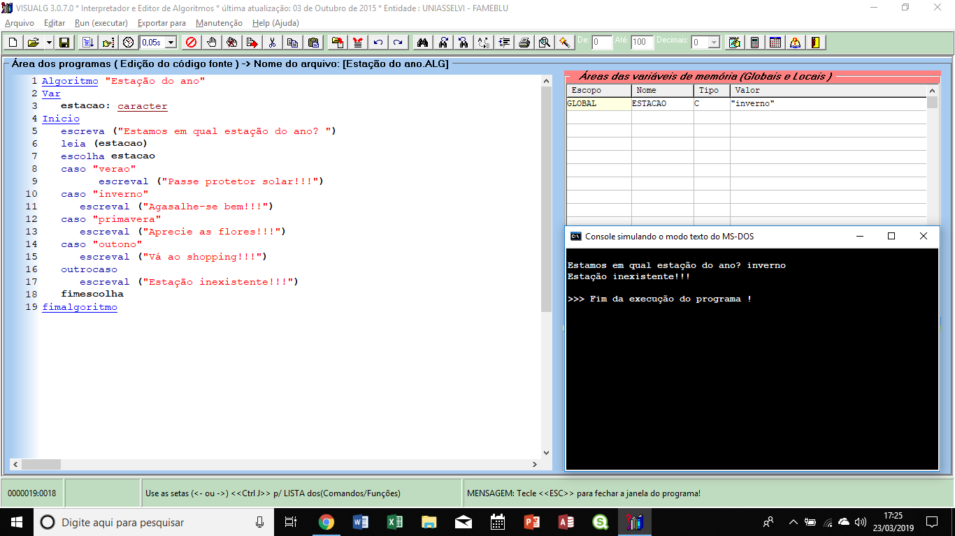

Prezados, boa tarde!
Fiz um algoritmo com a função escolha e não deu certo. Segue abaixo o código e um print do valor esperado não retornado.

2 horas atrás, Ricardo Régis disse:
@Ricardo Régis, insira as resposta em maiúsculo, por exemplo: "INVERNO".
ou
Tornar as respostas em maiúsculo resolve também:
   leia (estacao)
   estacao <- Maiusc(estacao)
No escolha/caso não precisa mexer.

Então, já no Visualg, não existe o tipo char. Lá usam-se o equivalente a string mesmo, que é o tipo caractere... Esse tipo funciona no escolha/caso do jeito que está no código. Provavelmente não está funcionando devido a um bug do VisuAlg, que só compara corretamente se o dado estiver todo em maiúsculo. Veja um exemplo extraído dum próprio site "oficial" do VisuAlg:

No VisuAlg 2.0 funciona normalmente, mas 3.0.7.0 dá esse bug... Testem aí. Só funciona se estiver tudo em maiúsculo.
RESUMINDO:
Funciona, mas o dado do tipo caractere ("string") a ser verificado precisa fica tudo em maiúsculo. Uma solução de contorno prática é utilizar o Maiusc(), como citado na minha postagem anterior.

Caso queiram teimar em continuar usando a versão 3.0.7.0:chicote:, teriam 3 formas para contornar:
1) digitando a resposta toda em maiúsculo;
2) transformando a resposta em maiúsculo;
3) comparando com o valor maiúsculo.

Em 23/03/2019 às 20:28, Simon Viegas disse:
   leia (estacao)
ou no caso específico para os times:
   escreva ("Entre com o nome de um time de futebol: ")
   leia(time)
   time <- Maiusc(time)
Ou seja: a própria variável passariaa ficar com o correspondente todo em maiúsculo. Se digitasse "BoTaFogo", ficaria "BOTAFOGO".
Exemplo para o 3:
escolha Maiusc(time)
caso "Flamengo", "Fluminense", "Vasco", "Botafogo"
   escreval ("É um time carioca.")
caso "São Paulo", "Palmeiras", "Santos", "Corínthians"
   escreval ("É um time paulista.")
outroCaso
   escreval ("É de outro estado.")
fimEscolha
Dessa forma, o conteúdo da variável fica intacto. Permanecendo da mesma forma que foi digitado.
Caso opção tem as suas vantagens e desvantagens..
Adendo 1: lembrando que se utilizar a 3.0.6.5 não precisaria nada disso.
Adendo 2: por que ocorre esse erro na versão 3.0.7.0? Então, entendo que ao comparar os caracteres, o VisualG meio pega uma cópia em maiúsculo tanto da variável que está no escolha, tanto as opções que estão em cada caso. Daí, por algum motivo, essa versão 3.0.7.0 não está fazendo isso para a variável, ou por erro, ou porque esqueceram 😄. Como maiúsculo e minúsculo são tecnicamente coisas diferentes (as letras possuem código diferentes), as palavras não combinam.
