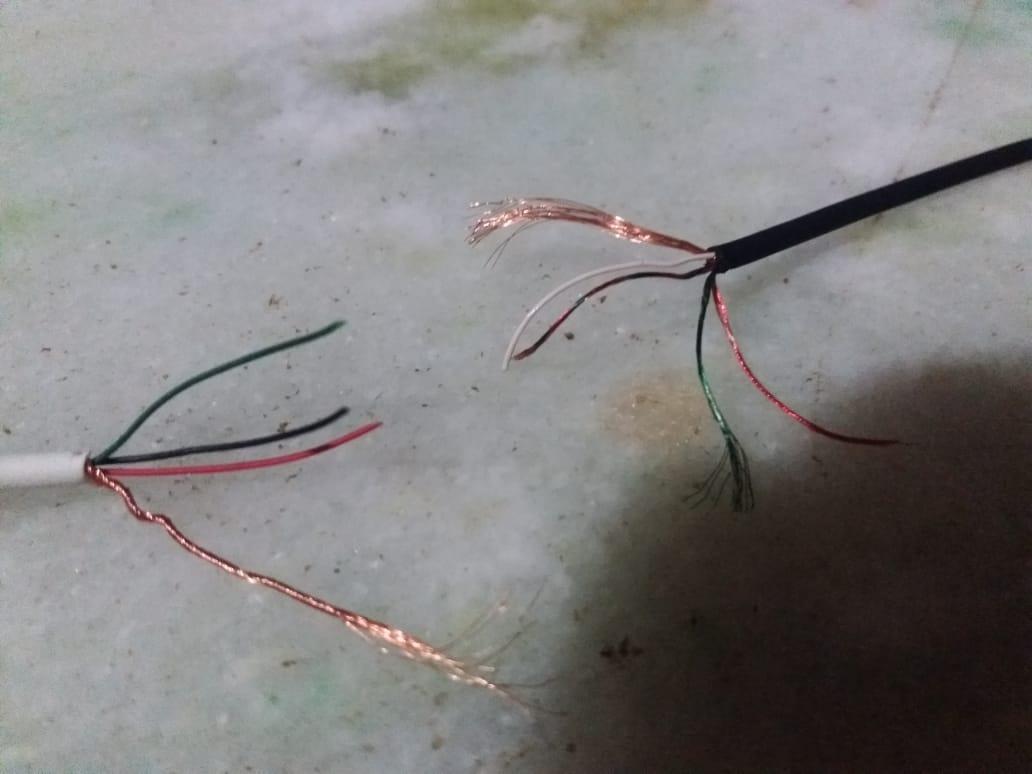

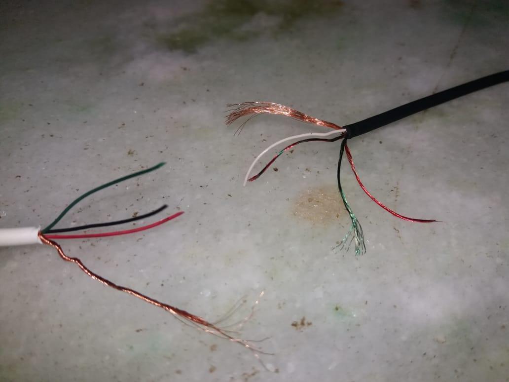

Não dá para emendar amigo, não vai funcionar emendado. terá que soldar com um ferro de solda e estanho. Faça a emenda dos fios, deixe o ferro de solda esquentar bem em seguida derreta o estanho sobre a emenda, até sentir que os fios se juntaram um no outro.
1 hora atrás, Ruan Julio disse:
Um fone é Samsung e o outro é Nokia
adicionado 2 minutos depois
@Ruan Julio queime as pontas dos fios e dps imenda as pontas dos fios de acordo com as cores e dps esso isolar com fita, tenho certeza absoluta que irá funcionar, então faça o teste e mim fale se deu certo 👍
Se a solda que você usar não tiver fluxo embutido, você vai precisar passar pasta de solda no fio pra descapar o verniz e conseguir estanhar as pontas.
Um truque pra tirar o verniz sem ferro de solda é queimar a ponta dos fios com uma vela e depois limpar a fuligem.
Com os Fios sem verniz ou estanhados creio que de pra arriscar ligar cor com cor e testar.
@David Play Esses fios brilhosos (com verniz) não funcionam sem solda ¬¬ não adianta emendar, uma vez tentei emendar nem saiu som.
Quer dizer que só funciona se eu soldar?
adicionado 3 minutos depois
E tem algum risco de queimar o celular se ligar errado os fios?
adicionado 5 minutos depois
E um tem mais fios que o outro
