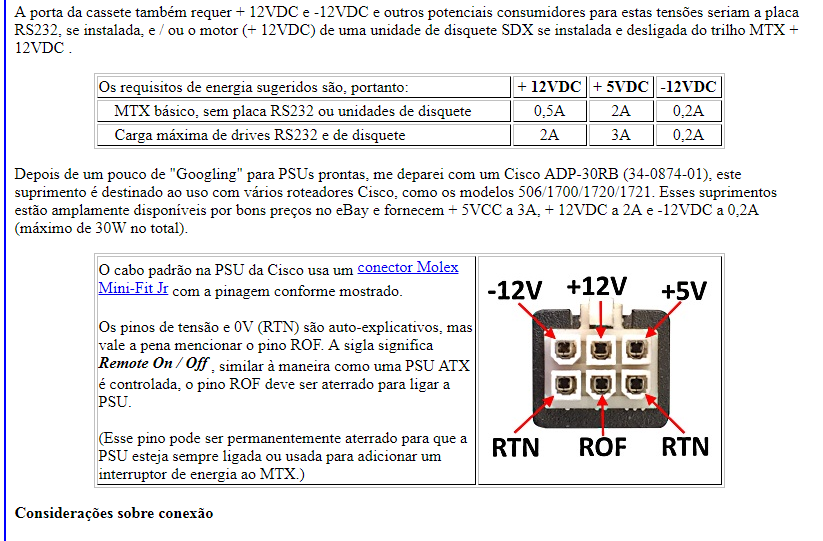

Como faço para usar preciso de 12 e de 5 volts para uma gambiara que vou fazer aqui amanha mais nao sei como funciona esse plug....
a placa fonte de uma tv aqui queimou vou tenta ligar ela amanha com essa fonte so nao sei quantos volts para ligar os led Ela e de 32 polegadas
Provavelmente essa fonte não vai conseguir acender os Leds da TV, pois costumam usar uma tensão bem alta.
Não dá pra dizer exatamente quanto é porque varia de TV para TV.
Sobre a fonte na imagem que você enviou já explica como funciona.
O terminal RTN é o negativo.
Para ligar a fonte, deve ligar o terminal ROF no negativo, ou seja, no RTN.
Alguns drivers de led de tvs são uma fonte stepup duns 40...60v e de corrente constante portanto sim, pode funcionar com 12V. Você deve procurar o esquema de seu modelo de tv. Um empecilho que eventualmente o destino lhe pode apresentar é que alguns tem um sinal vindo da cpu que controla o brliho portanto talvez tenha que carregar este peso morto pra simplesmente acender os leds ou estudar alternativas.
