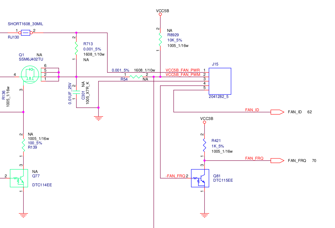

Meu cooler tem 5 fios podem me dizer o que cada cor faz?
Azul,laranja, preto,amarelo e vermelho coloquei na ordem
É do note lenovo t430 e qro adaptar pra um cooler de 4 pin

Não sei dizer quanto as cores porque tem que comparar com o que você tem aí mas olhando o conector da mesma forma como mostra no esquema o primeiro pino de cima é VCC (5 volts), o segundo parece ser o ajuste de rotação, o terceiro é terra (ground), quarto pino é o sensor de rotação, o último pino é um sensor que vai lá pra ponte norte, não sei bem explicar o funcionamento dele.
