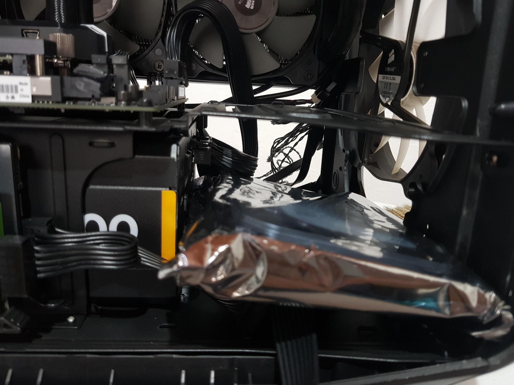

Tenho um gabinete Corsair 380t e estou usando no momento, uma fonte Corsair RM1000, mas ela é muito grande e esta ocupando o lugar para HD Sata 3 (no momento estou usando 2 HDs Sata 2.5 em RAID 0 mas nao esta legal), procurei, mas é bem difícil encontrar alguma fonte SFX aqui no Brasil, saberiam alguma loja ou algum modelo que seria bom e encontraria aqui no Brasil?

Nao, uma fonte mesmo, as RM sao muito grandes e por conta disso, tive que retirar a gaveta para HD Sata 3 (coloquei uma imagem de como esta).
Conforme a imagem que coloquei, a fonte fica praticamente onde as gavetas ficariam, e como ainda tenho que conectar os cabos, nao podia ficar com o suporte, queria uma fonte menor justamente para poder usar HD Sata 3 (HD de notebook Sata2.5 sao muito lentos mesmo em RAID 0)

Pela imagem, seu problema é mesmo com a RM1000. Ela é bem comprida. Não precisa uma fonte SFX.
Procure a CX550.
Se quiser modular, tem a RM550. Ela é 2 centímetros mais curta. Faça a medida pra ver se é o suficiente.
Nao e o suficiente
Acaba nao sendo o suficiente por conta dos cabos que tenho que conectar, talvez eu tenha que procurar uma sem ser modular, ja que uma modular SFX eu nao devo encontrar no mercado brasileiro ou tentar importar uma.

CS550M é 4cm menor. Mas o valor é um pouco salgado. Mesmo tamanho da CX550, mas 200 reais mais cara. Talvez a questão das conexões modulares seja um ponto crítico.
Muito obrigado pela dia, acho que uma dessas duas que devo pegar.
