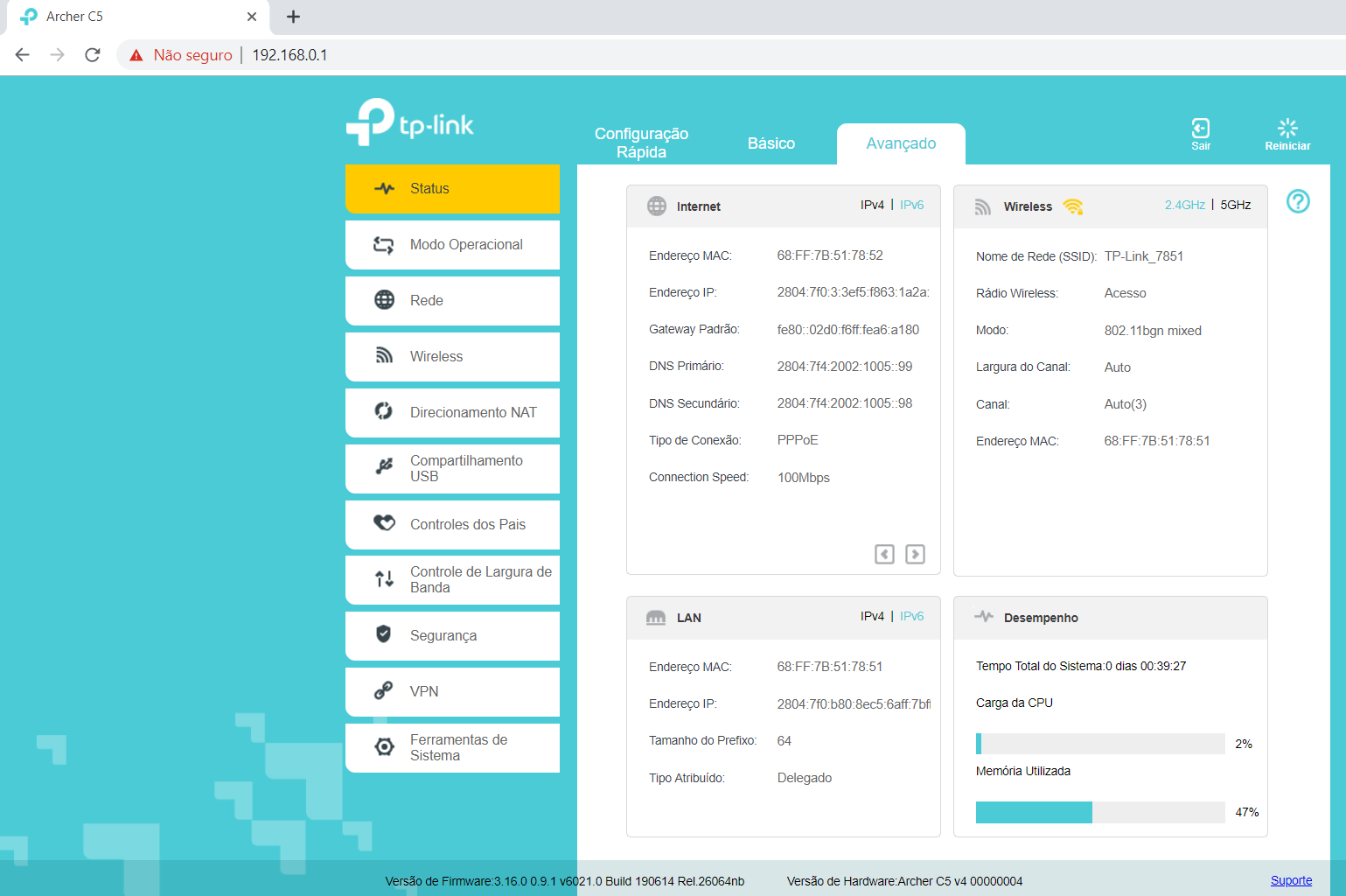

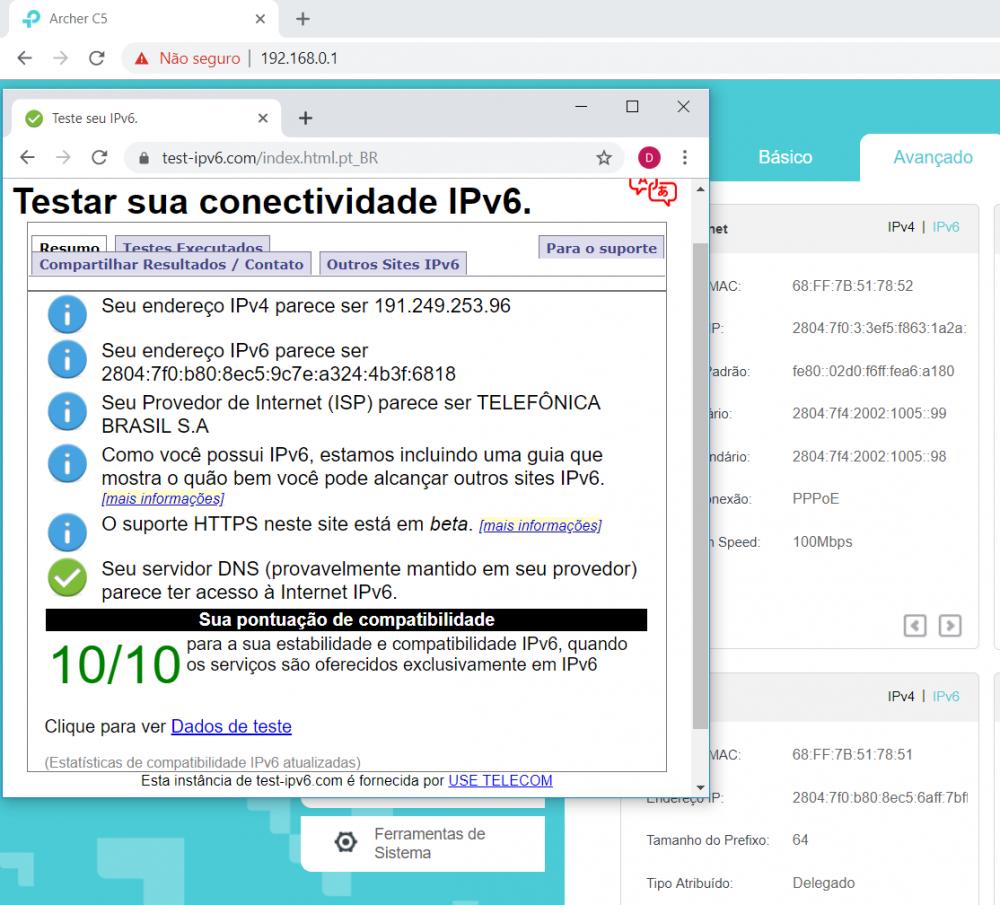

Hoje recebi um e-mail do suporte da TP-Link, com anexo de uma firmware (Archer_C5(BRWISP)v4_3.16.0_0.9.1_up_boot(190614)_beta_2019-06-14_18.01.32) e fotos de configuração para ipv6.
Ainda não tive tempo para atualização do Router e testar. Deixo o anexo com as fotos para ajudar no C5 v4.

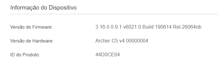

Firmware:3.16.0 0.9.1 v6021.0 Build 190614 Rel.26064nb
Continua Não Obtendo Prefixo Delegado (PD). E agora o ritual que eu usava para pegar IPv6 temporariamente parou de funcionar.
Adicione à lista:
43. Com esse firmware o consumo de processamento do C5 v4 fica em torno de 30% a maior parte do tempo.
Obtém Prefixo WAN, mas o PD LAN não pega. A placa de rede até obtém um IPv6 GUA (Global Unique Address). Mas sem um PD na LAN do C5 não tem rota. Meu ritual era descobrir o PD e colocar na LAN via IP estático, ai funcionava até o PD mudar no provedor. O C5 v4 deveria receber o PD LAN dinamicamente do provedor mas não está recebendo. Por PPPoE talvez funcione corretamente mas para mim que uso IPoE não está funcionando.

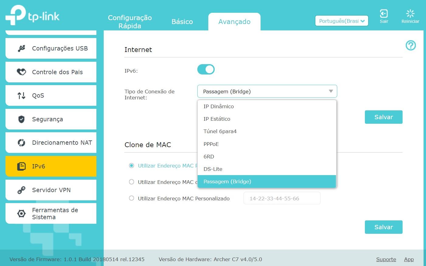

A TP Link deveria colocar essa opção já presente no Archer C7 também no C5 v4. Resolveria o problema de conexão pelo menos. Ponte para IPv6.
Em 23/11/2019 às 10:33, Srlan disse:

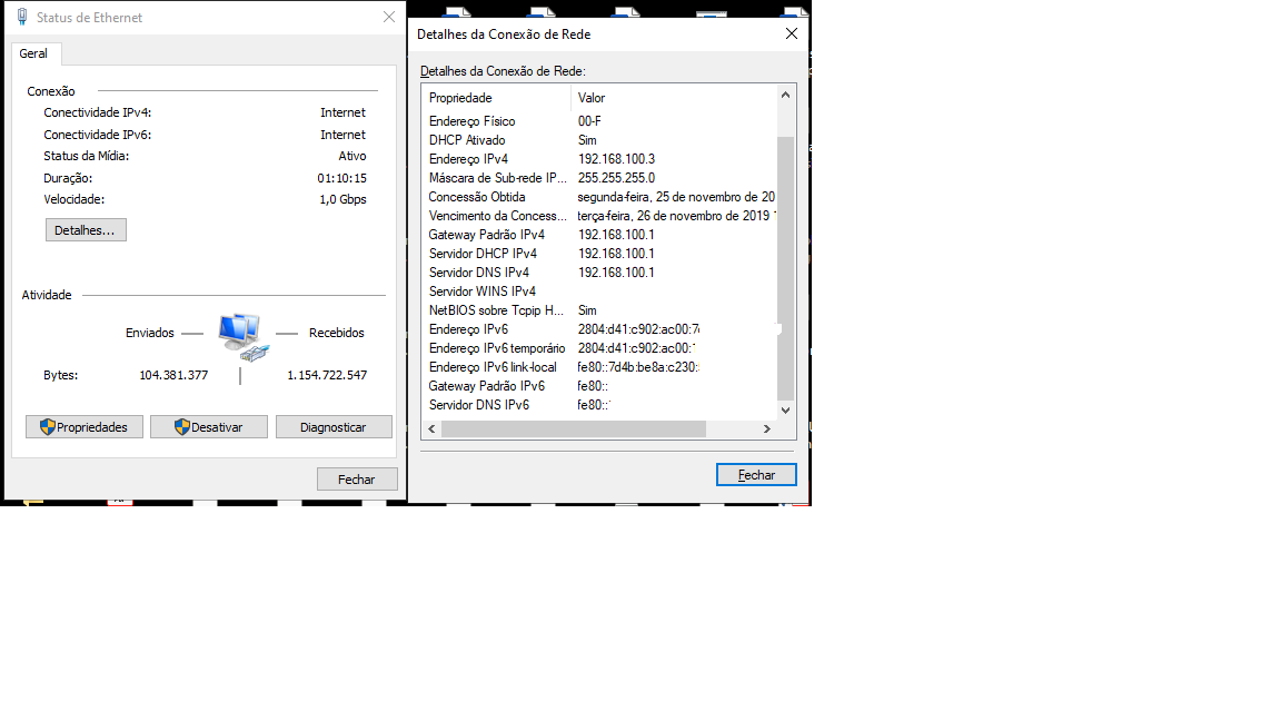

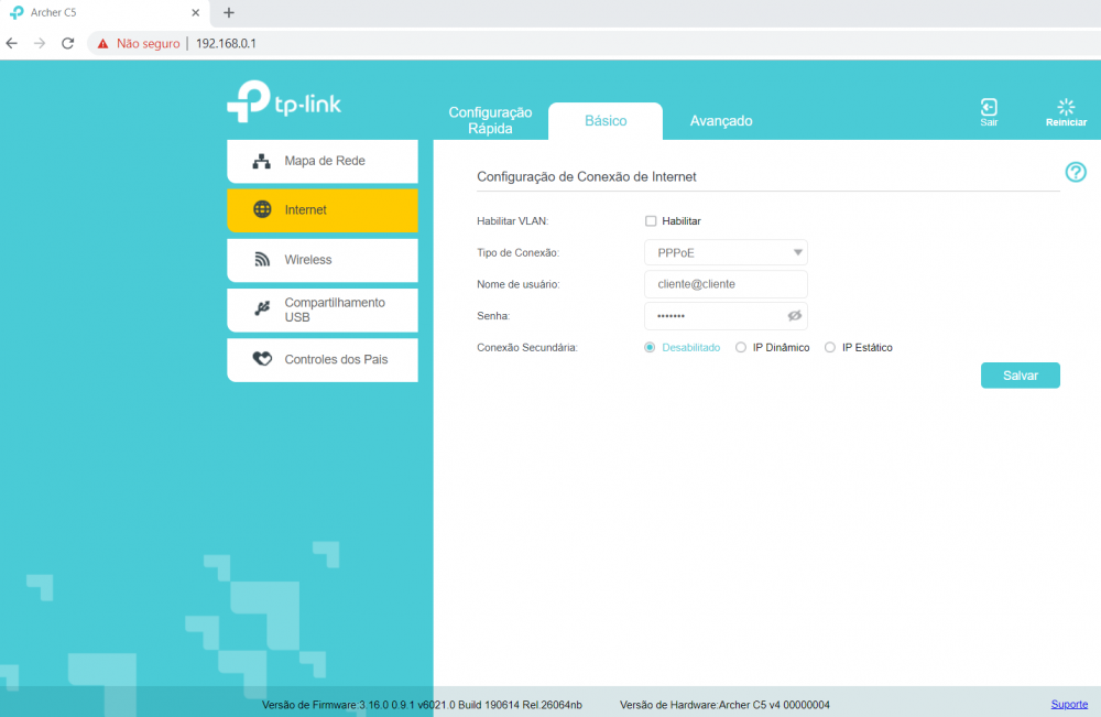

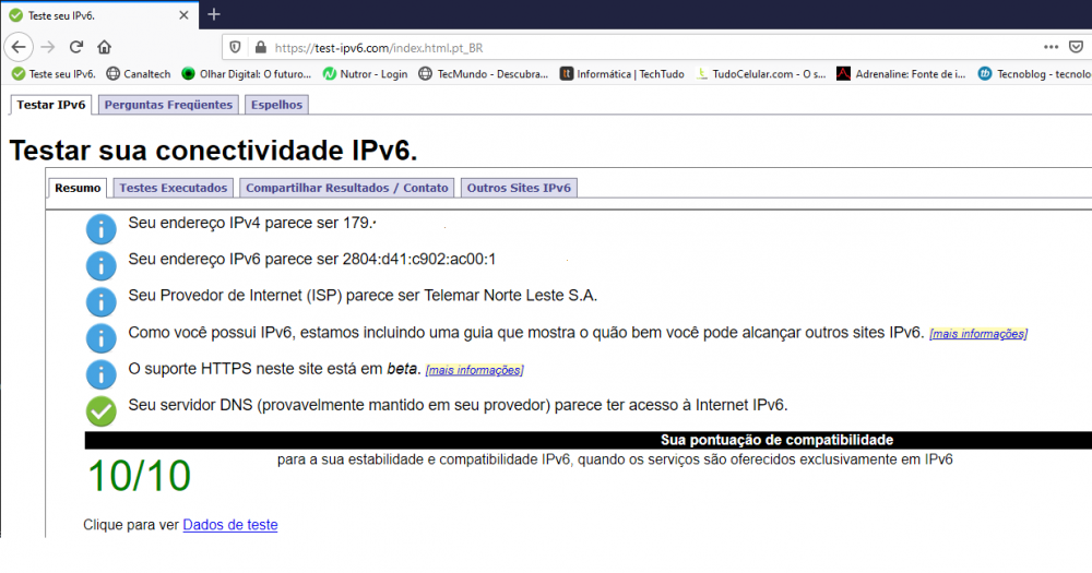

Amigo, tenho modem - router da Huawei HG 8245Q2 com discador IPoE. Só hoje quebrando a cabeça fiz o seguinte:
1 - Reset ( no C5 v4 com a versão 19/06/14).
2 - Digite "192.168.0.1" - ao abrir a pagina, coloque uma senha. Vá para "Avançado" e na aba da esquerda " Modo operacional " optei em "Acess point " e "salvar, reiniciou.
3 - Depois de uns três minutos, ele deu acesso com IPv6.
Estou testando agora, já tem mais de 5 horas e nada para reclamar a navegação normal sem engasgo ( 3 tvs smart, 2 pc´s, e 2 notebook, 5 celulares, 2 ipad e 2 tablet android)
OBS.:  1- Não adianta colocar o nome da rede e senha, ele coloca em "default".
            2- Gostaria de escolher o nome SSID e senha.
            3- Aceito sugestões.
Agradeço ao SrLan pelas informações prestadas.
Está sendo a única maneira de funcionar o IPv6.

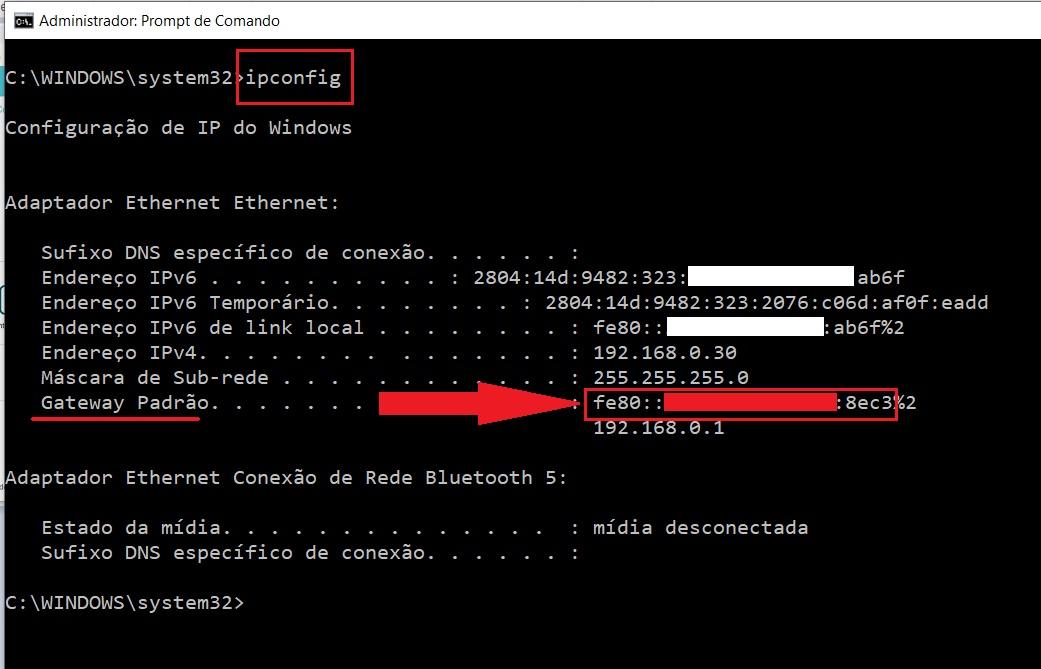

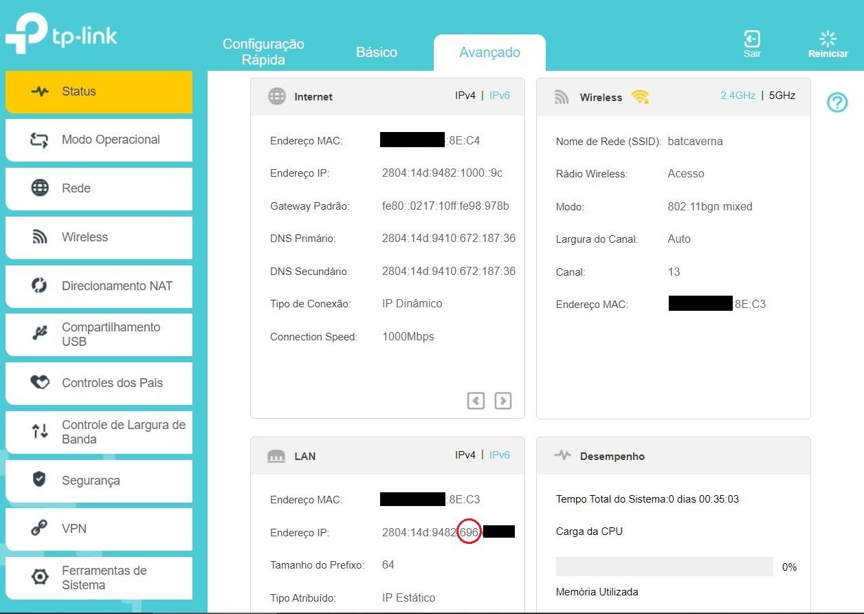

Nesse caso a minha sugestão é que acesse o C5 pelo IPv6 dele que é exclusivo. Cada C5 tem o seu próprio IPv6. Mude o SSID e senha por lá.
Você descobre qual o IPv6 do seu C5 olhando o gateway pelo CMD do windows.
Coloca o C5 em modo ROTEADOR:
(clica no botão iniciar> digita CMD e aperta ENTER ou clica com o botão direito do mouse no "iniciar" e clica em prompt de comando)
Digita IPCONFIG e aperta enter.
Seleciona o IPv6 sem o %2 do final e aperte ENTER para copiar. O "%-alguma-coisa" é a indicação da interface daquele IPv6. No meu caso %2 se refere a minha placa de rede. Despreze-o.

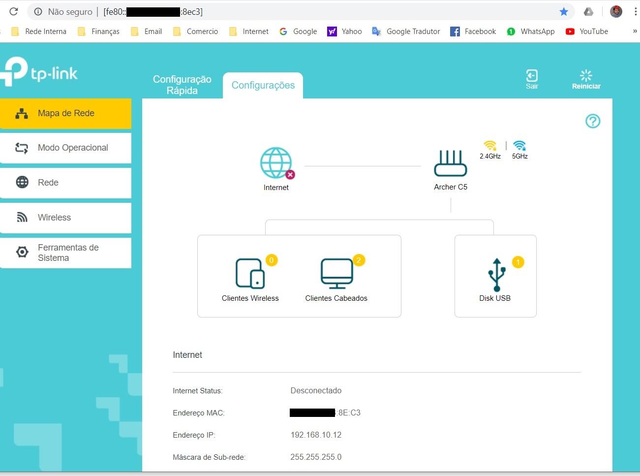

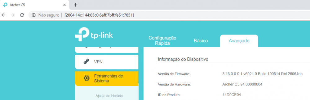

Coloca o C5 em modo ACESS POINT:
Cole o IPv6 que acabou de copiar no navegador Chrome, firefox, ou outro qualquer colocando entre colchetes. No meu caso [FE80::1434:56FF:FE78:8EC3]

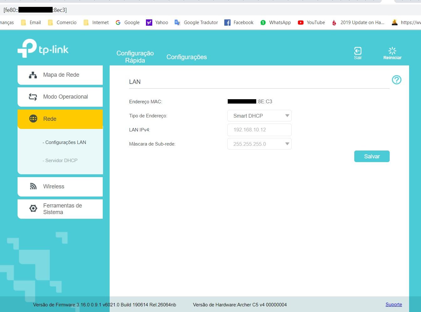

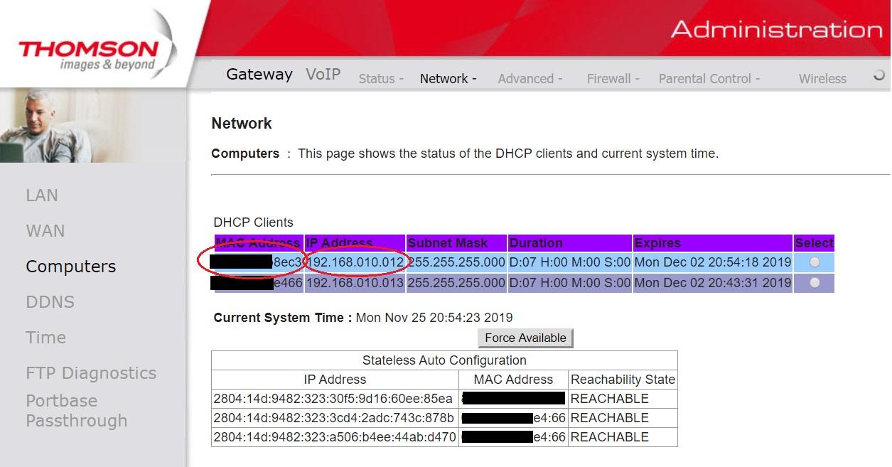

Em modo Acess Point as configurações de IPv4 do C5 mudam para ficarem compatíveis com as do roteador principal. No seu caso, você pode procurar no Huawei HG 8245Q2 pelo MAC LAN do seu C5. O ip que estiver com esse MAC também acessa o C5.
O meu C5 MAC LAN por exemplo termina em 8ec3 e o IPv4 atribuido a esse MAC é 192.168.10.12.
O C5 recebe esse IPv4 do DHCP do Cable Modem Thomson.
Após acessar o C5 por IPv6 ou IPv4, mude o wi fi conforme a sua necessidade.

Amigos, bom dia!!
pesquisando no Google sobre o problema do IPV6 NET/CLARO que não funciona no Tp-Link, achei essa publicação com a discussão de vocês!!
eu tenho o Roteador Arche C7, no qual uso para gerenciar a minha internet da Claro, que deixo o modem em Brigde, porém não consigo de forma alguma fazer esse roteador enxegar o Ipv6 da Claro.
o jeito vai ser abri uma reclamação junto a tp-link, tendo em vista a quantidade de reclamações de muitos users com o mesmo problema.
um grande abraço a todos!!
