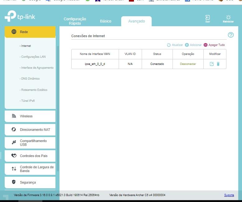

Boa noite, possuo um desses e não consigo habilitar de forma efetiva o IPv6 nele, minha provedora não tem nenhum problema quanto à entrega do mesmo e ela passa pelo problema da escassez do IPv4, então em muitos momentos os clientes estão recebendo IP inválido ( vulgo CGnat).
Vou explicar rapidamente como está minha internet: uso fibra ótica e minha ONU é uma fiberhome (não sei modelo exato, mas é uma versão mini que só funciona em bridge) e o roteador é o citado acima, já testei outro roteador (d-link dir 615 HW: T1) e pegou IPv6 perfeitamente, então descarta hipótese de ONU ser problema, tentei imitar as configs do dir nesse tp-link mas não deu certo.
OBS: mesmo sendo um roteador para provedores, o grande diferencial dele é que dá pra fazer firmwares customizadas, mas a minha provedora (que inclusive trabalho nela) não altera nada nele para entregar aos clientes, então o roteador vem com a config padrão de qualquer outro Archer da vida.
Se alguém puder dar uma luz, fico agradecido.

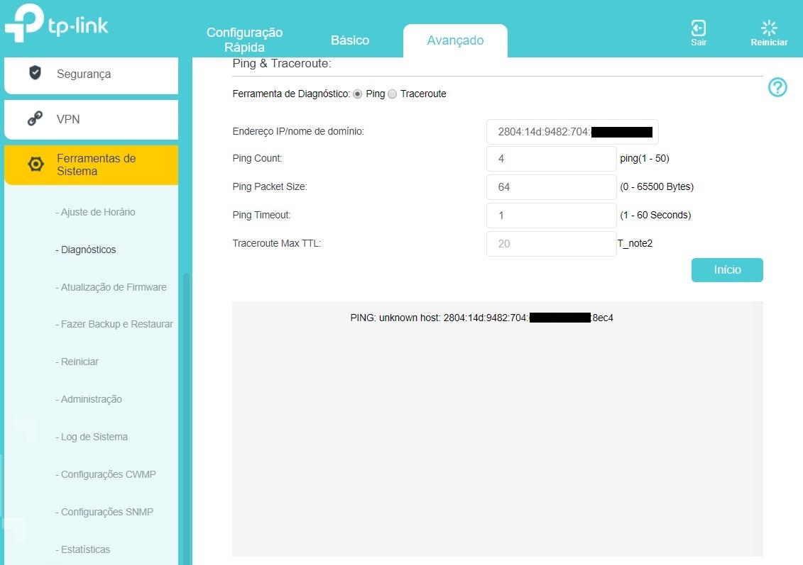

2. Nenhuma ferramenta de diagnóstico dentro do aparelho reconhece endereços IPv6 como PING por exemplo.

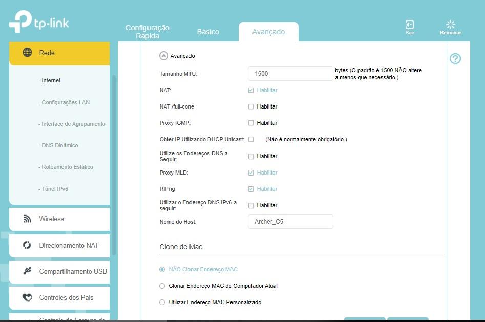

3. Opções que não são opções, como o RIPng que não desabilita (nas configurações de IPv6 WAN).

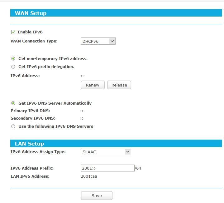

Não existe essa opção "Get IPv6 Prefix Delegation". Ou pelo menos não a encontrei, conforme as imagens abaixo.

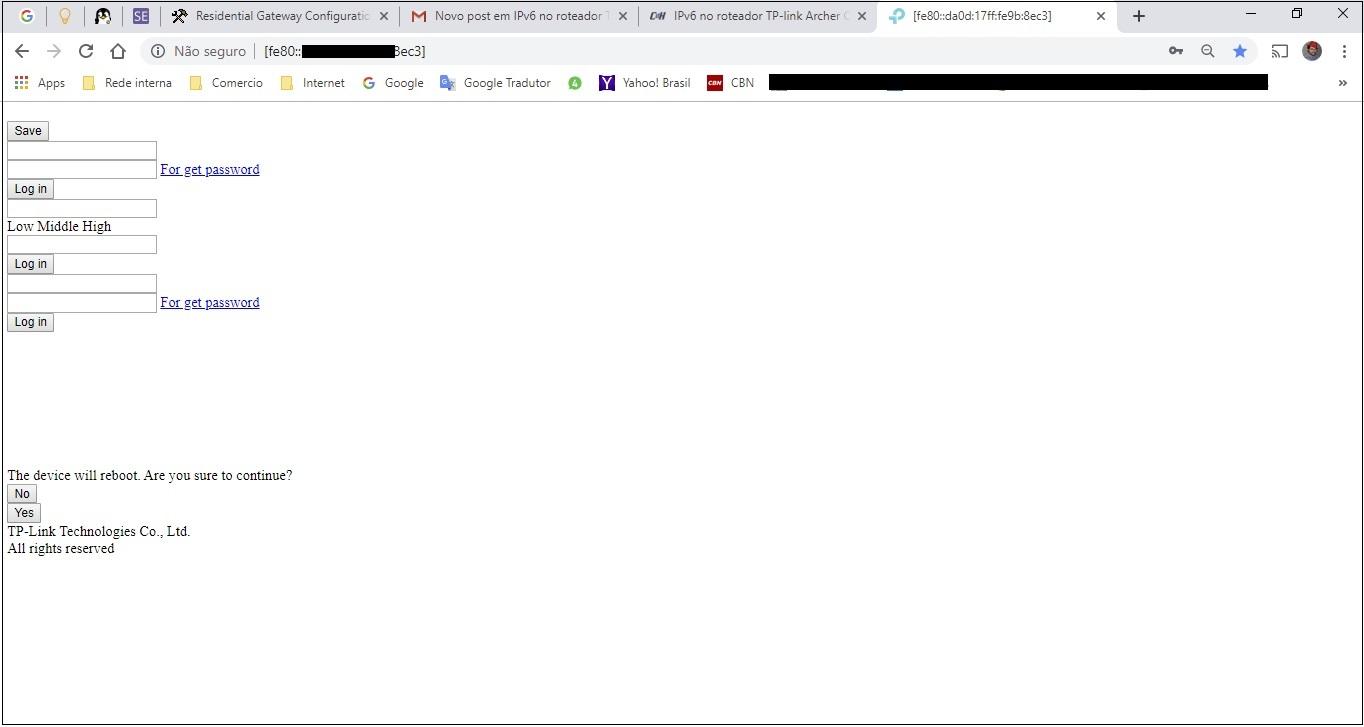

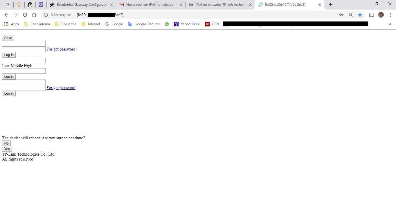

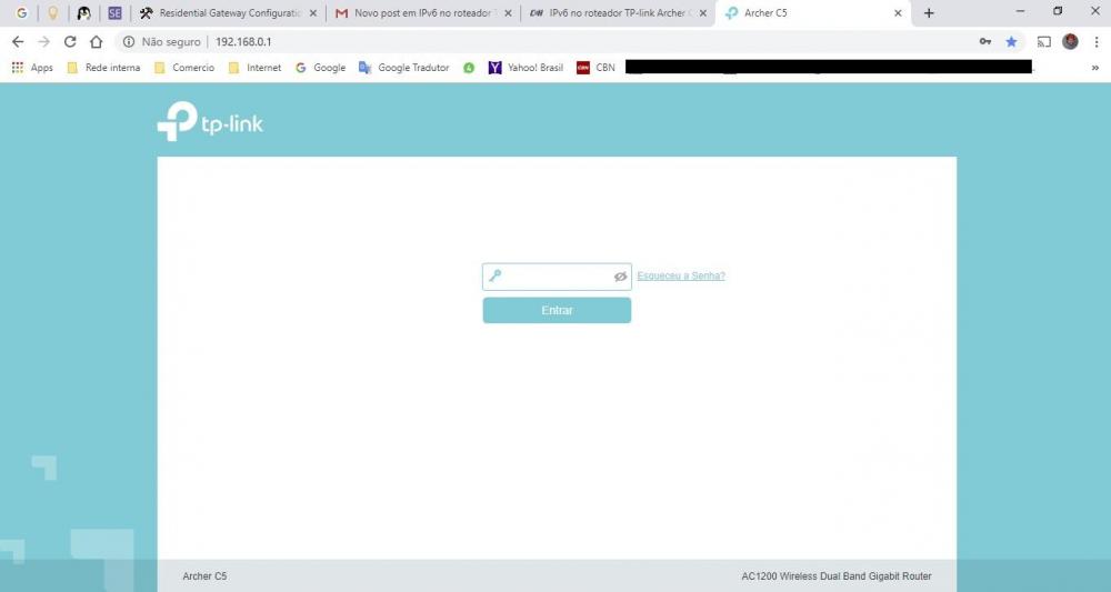

Repare que a página de acesso ao Archer C5 v4 está desfigurada quando a acesso por ipv6. Por ipv4 está normal.
Essa página desfigurada ocorre nos firmwares mais recentes. Não ocorria antes da atualização.

@ciro-mota  "Get IPv6 Prefix Delegation" deve ser habilitado.
Isso mesmo. 👍🏼
1 hora atrás, Srlan disse:

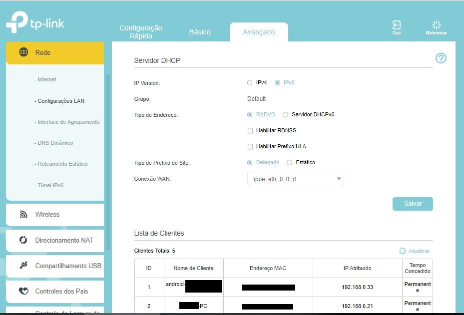

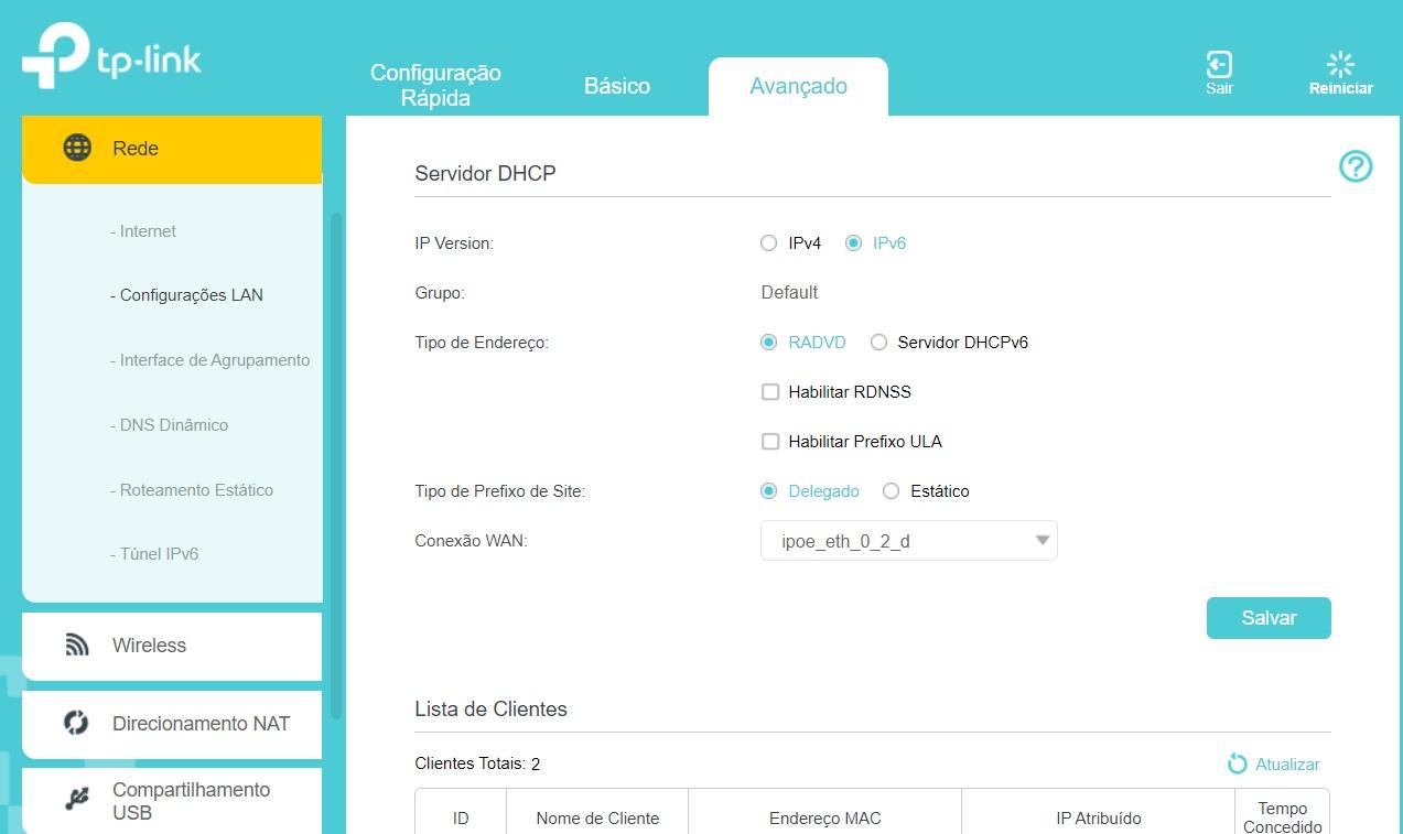

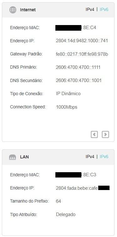

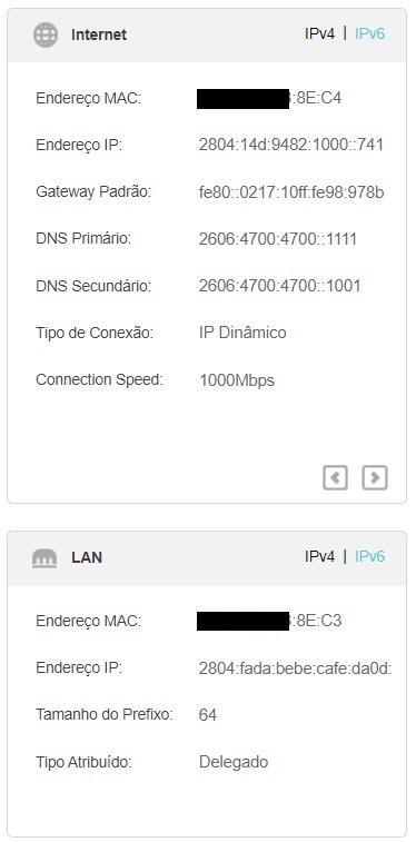

Imagem 2, o seu já está configurado.
Ainda na imagem 2, em "Conexão WAN", quais as opções contidas na caixa de lista suspensa?

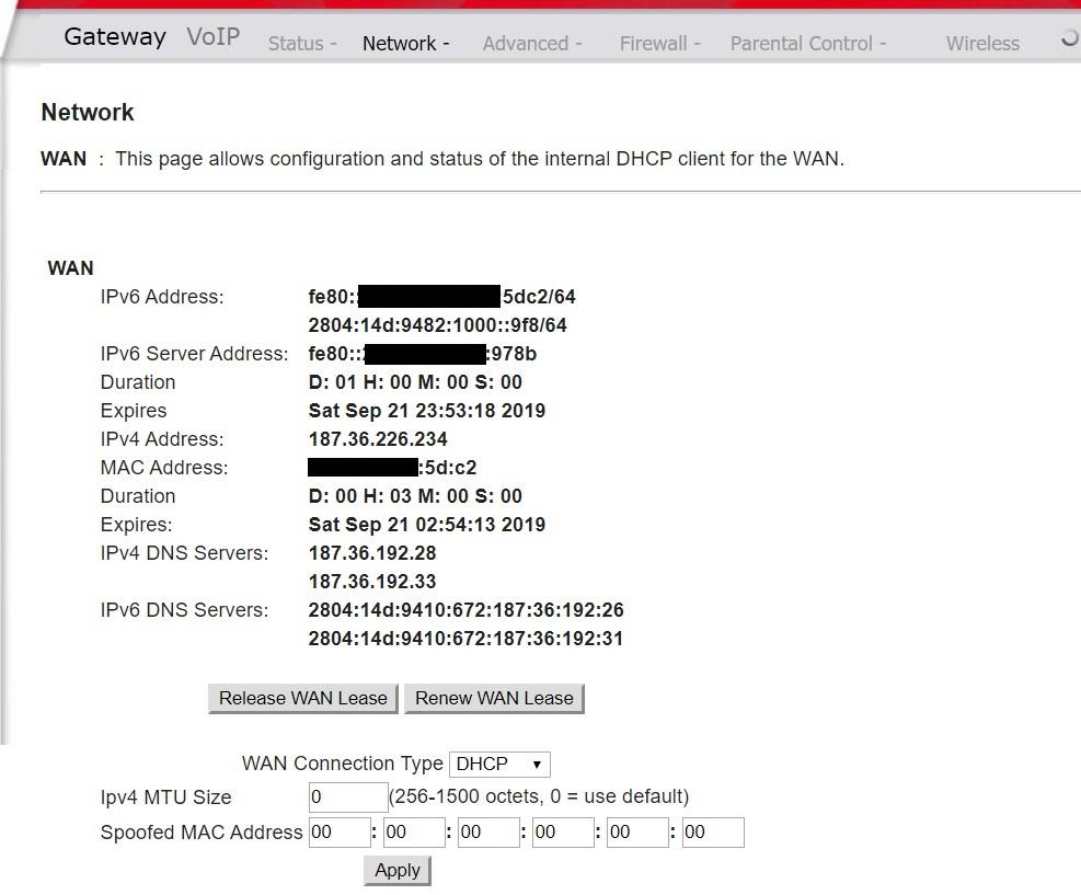

Sim. Isso mesmo. A Net chega pelo cm tomson tecnicolor. Ligando o pc direto ao cm o ipv6 funciona sem problema.
O tomson distribui ipv6 para o Archer tanto em bridge como em roteador. Mas o Archer pega ipv6 na wan e não repassa para rede Lan.
Consigo ping a partir do pc -> Archer Lan -> Archer Wan. Não consigo ping a partir do pc até tomson Lan.
Consigo ping do tomson -> Archer wan. Não consigo ping do tomson para o Archer Lan e nem para o pc. Firewall desligado.
Notei que o Archer Wan pega ipv6 do tomson mas não repassa para o Archer Lan.
Notei também problemas nas configurações de ipv6 delegado x estático. Coloco ipv6 radvd estático e tenho rede interna na Archer Lan mas sem acesso a internet. Coloco radvd delegado e fico sem rede interna.

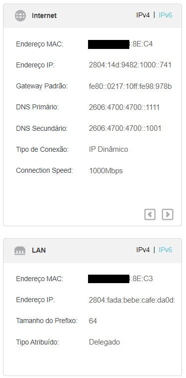

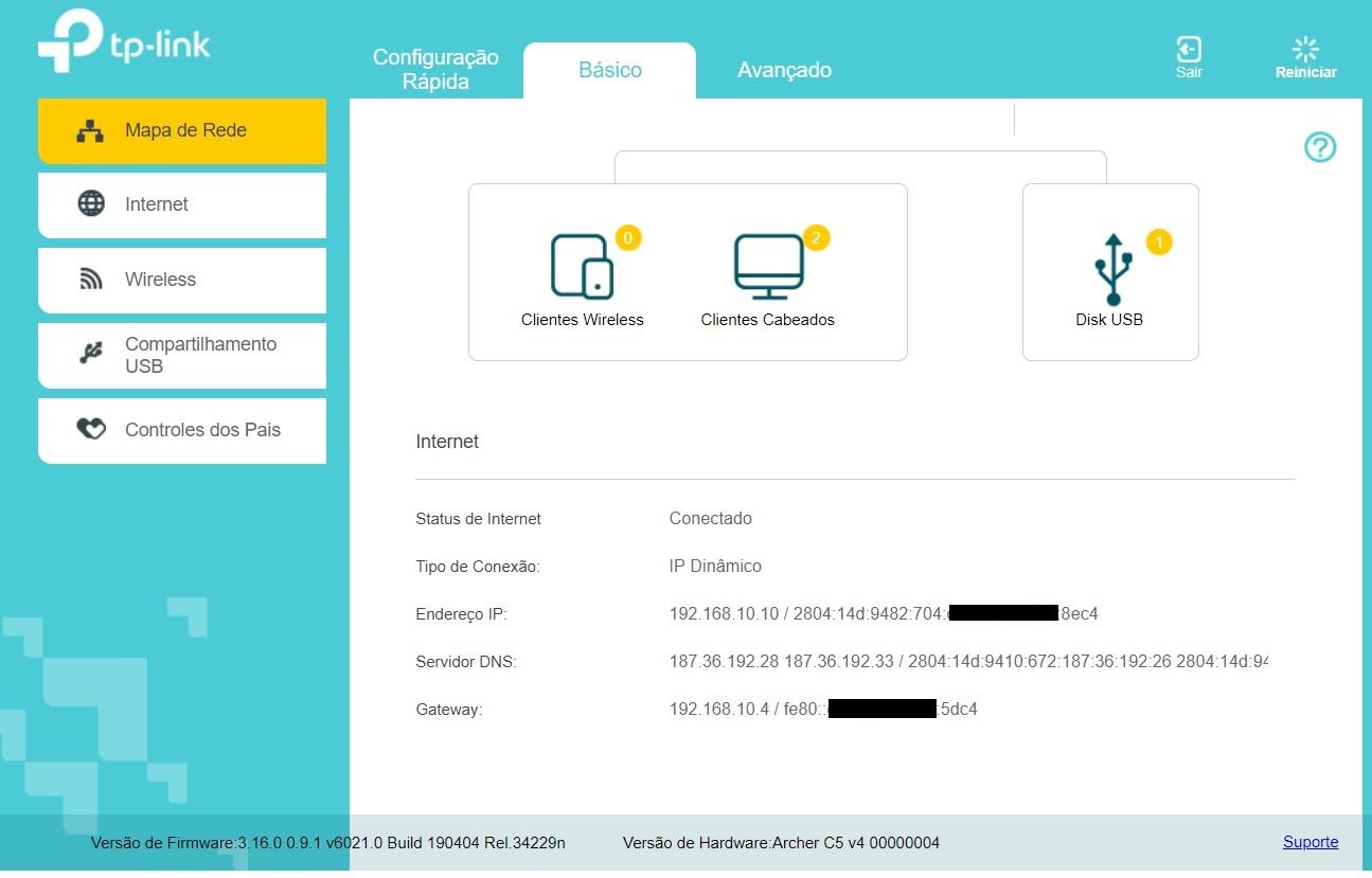

Começando pelo inicio o Archer C5 v4 deveria pegar em sua WAN (archer wan) um endereço IPv6 a partir do Thomson (Thomson Lan).
Repare que o Thomson está em modo roteador. Pega todos os IPv6's. Estabelecido que o IPv6 funciona, vamos ao Archer.
Conforme imagem abaixo o Archer wan (8ec4) não aparece na lista de dispositivos IPv6 alcançáveis. Meu PC (4e66) é alcançável. Archer wan e PC tem IPv4.

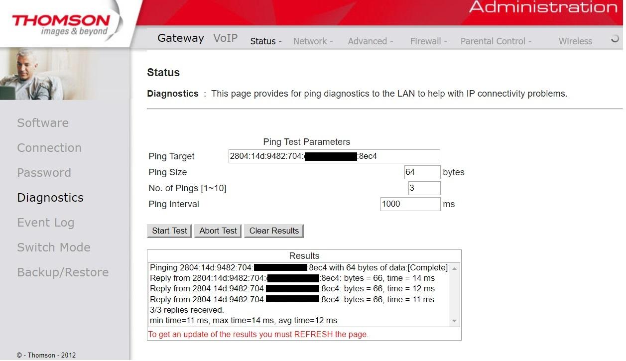

Consigo ping do Archer WAN a partir do Thomson.

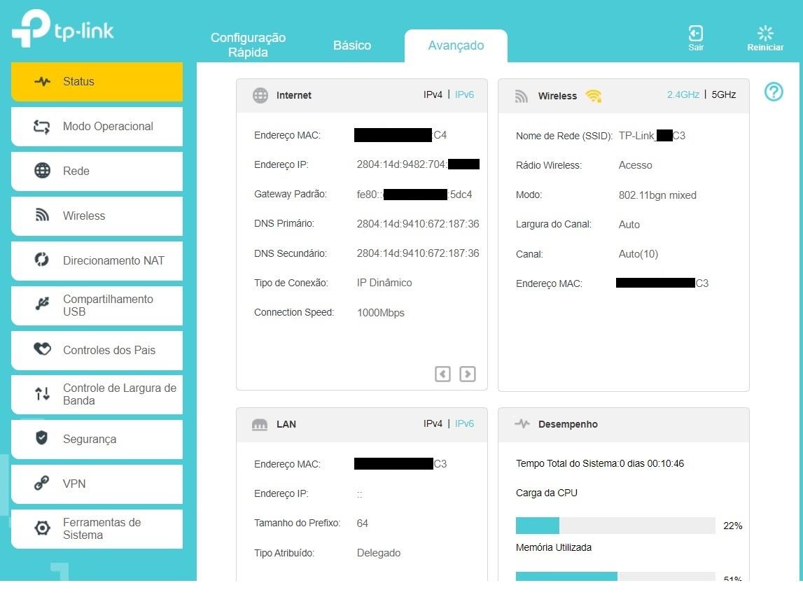

Archer WAN com os IPv6's .
Não existe no Archer Ferramenta para diagnosticar IPv6.

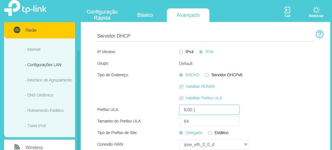

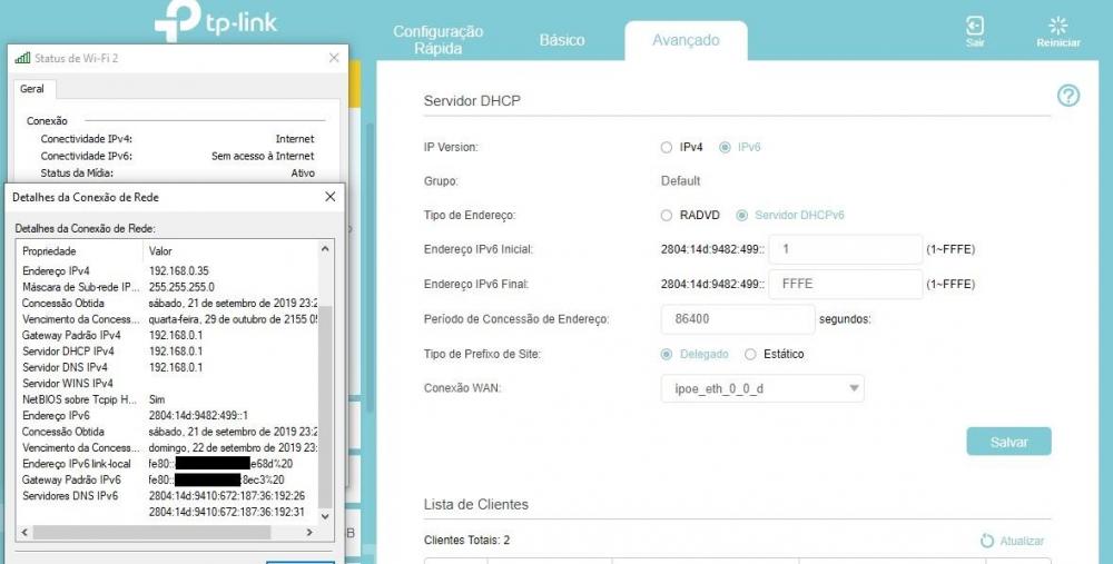

Configurando a parte Archer Lan IPv6 Habilitar RDNSS apenas faz com que o PC pegue DNS para IPv6. Habilitar ou desabilitar RDNSS foi inútil, não causou nenhuma mudança positiva.
Quando  RDNSS está habilitado todos os Smartfones Android que tenho desconectam do Wi Fi principal assim que o endereço IPv6 é recebido por eles. Estranhamente não desconectam quando estão na rede de convidados e recebem o mesmo IPv6.

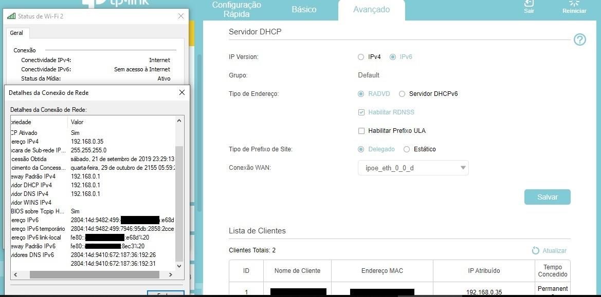

Interface Archer LAN sem IPv6.
Por consequência o PC fica sem IPv6.
Configuro IPv6 RADVD estático e coloco um prefixo de minha imaginação. 2804:fada:bebe:cafe::
Tenho IPv6 na LAN diferente daquele da Archer WAN. Não adianta colocar prefixo idêntico ao do provedor porque o prefixo muda, pois é dinâmico por natureza.

Retorno a Configuração do Archer LAN IPv6 para DELEGADO e o IP ESTÁTICO 2804:14d:9482:499 continua a ser usado, mesmo quando o Archer é reiniciado. Note que aqui usei o Prefixo ESTÁTICO 2804:14d:9482:499  . Não importa se o tipo de entrega está em servidor DHCPv6 ou em RADVD. O prefixo ESTÁTICO será usando quando o TIPO DE PREFIXO DE SITE estiver selecionado como DELEGADO também, quando na verdade o Archer Lan DELEGADO deveria usar o prefixo que vem da ARCHER WAN. Igual o Thomson faz.
O problema portanto é esse. O ARCHER WAN NÃO se comunica com o ARCHER LAN e vice versa.

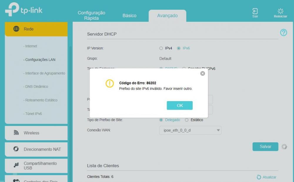

Para finalizar a opção Habilitar prefixo ULA retorna erro 86202
Não deveria ter erro algum. O prefixo está correto. Antes da atualização de firmware funcionava perfeitamente.
