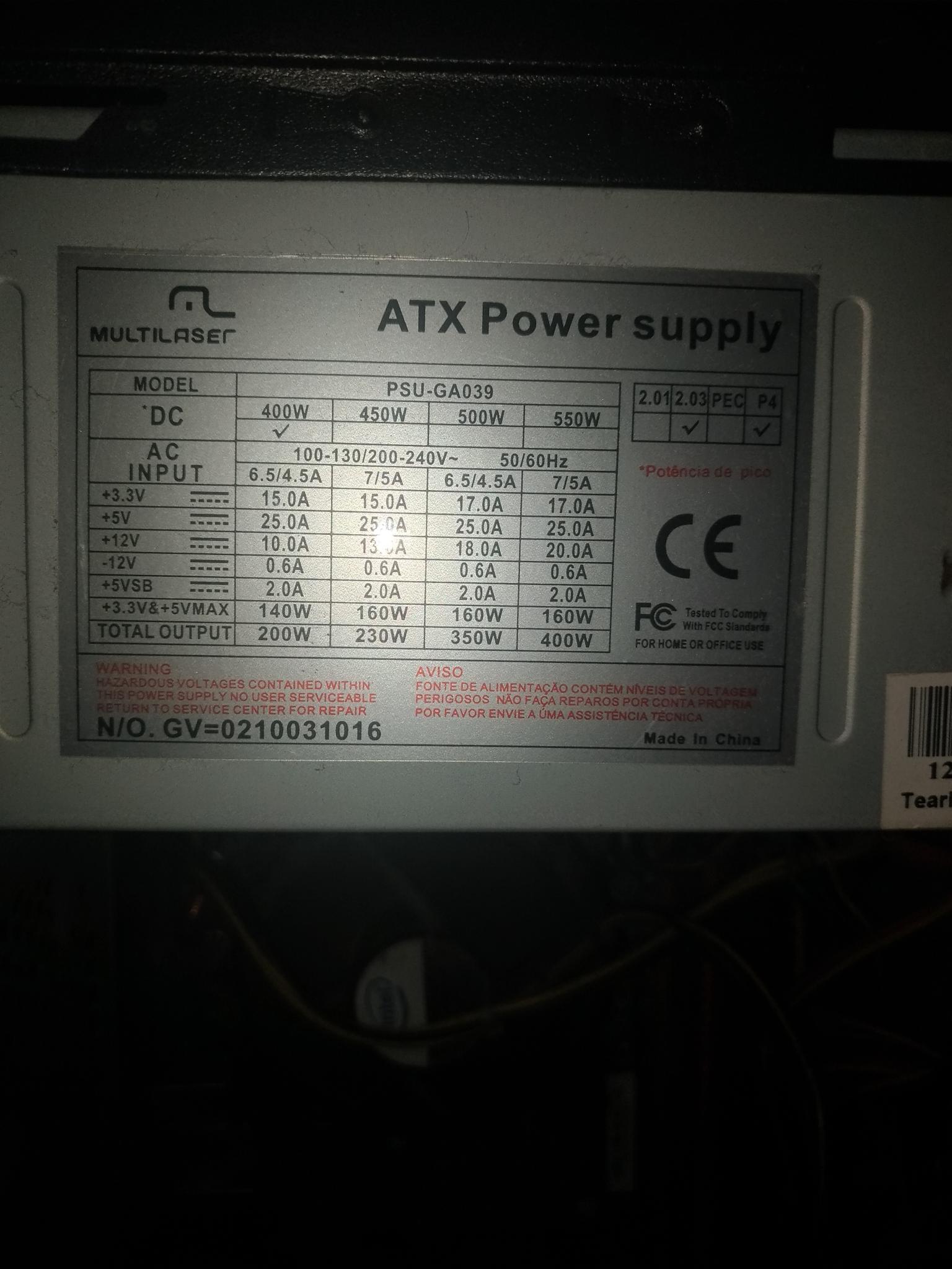

@Mateus Biancardi Qual é o modelo da fonte de alimentação?
Com o valor que você descreveu, dá para comprar uma placa de vídeo realmente moderna e boa, e não um modelo ultrapassado com memória DDR3. Mesmo se precisar trocar a fonte. E podemos ver a questão de realizar um upgrade nesse processador.

Mandei uma foto da fonte.
Bom eu queria investir em um pc moderno e bom só que eu não possuo dinheiro no momento, eu queria investir nessas placas pra rodar pelo menos jogos mais antigos como CS:GO e LoL bem tranquilos

@Mateus Biancardi Essa fonte vai ter que trocar. Considerando isso, sobram pouco mais de R$500,00 para a placa de vídeo. E ainda tem a questão do processador. Bem, você poderia pegar uma fonte e uma boa placa de vídeo (moderna, com memória GDDR5) agora e trocar o resto depois. Consegue empurrar o orçamento para R$800,00 ou R$700,00 é o limite mesmo?
