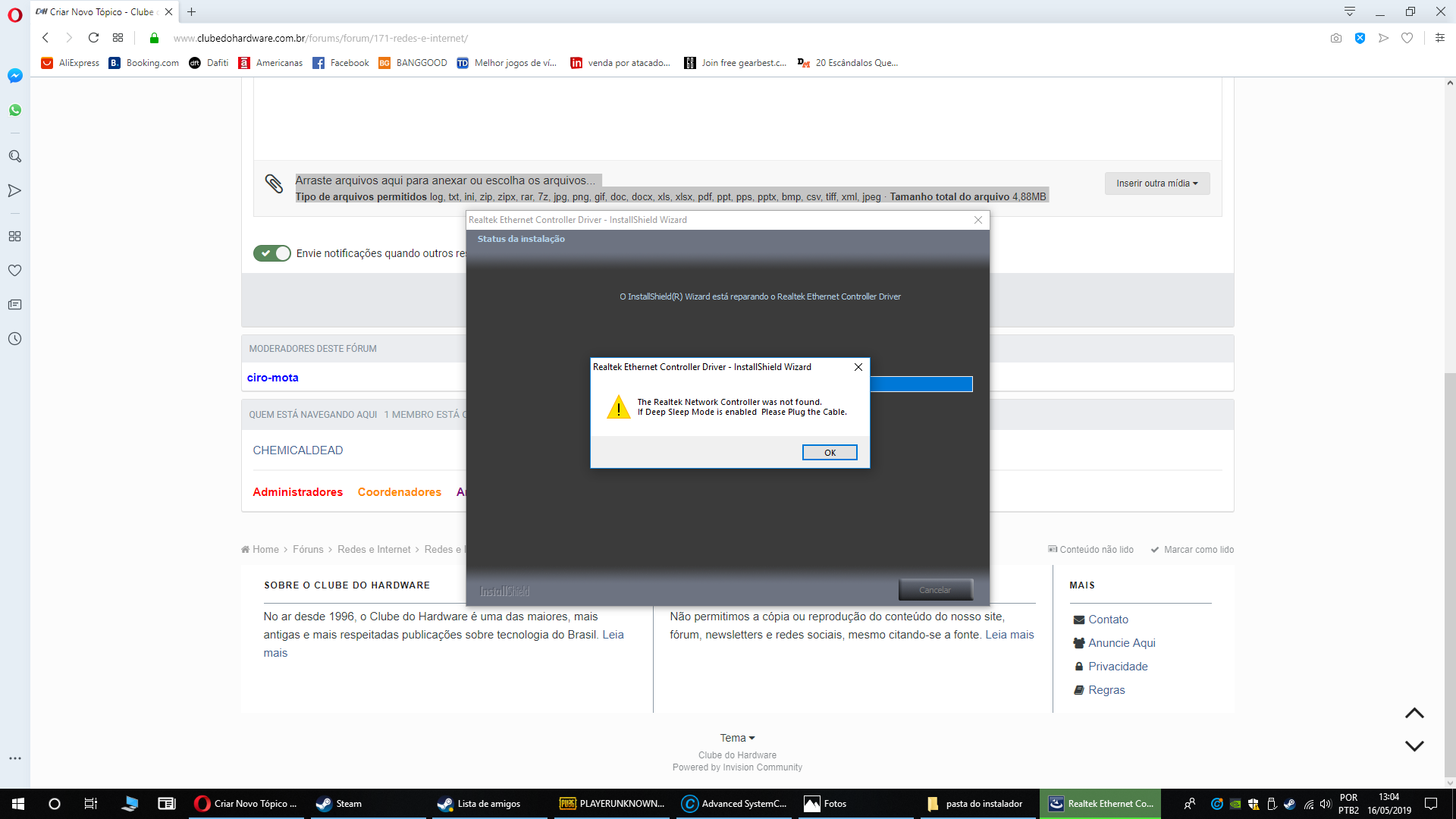

Ola, gostaria de pedir a ajuda dos demais do grupo pra solucionar um problema com minha placa-mãe asrock AB350-HDV ela não reconhece o cabo de rede, ja fiz de tudo, e quando tento instalar um drive aparece uma mensagem ''if deep sleep mode is enabled, please ploug the cable''
Boa Tarde
Tem certeza que esse é o driver certo ?
Ele está informando basicamente que não achou tua placa de rede, pode ser por que ela não é uma RTL.
Tentou baixar do site da ASRock ?
@CHEMICALDEAD Baixe a versão de demonstração do AIDA64 e veja exatamente qual é o adaptador de rede da sua placa e baixe o driver correto. Você deve estar tentando rodar o setup de um driver de outra controladora... ou mesmo o driver que você baixou do site do fabricante está obsoleto e dá erro com o Windows 10 que é mais recente. Colocando no Google o modelo/marca exato do controlador, você vai direto ao site do fabricante do chip e baixa o último driver, aí é mais certo de funcionar.
O que me deixa com a pulga atrás da orelha é que geralmente para quase todas as controladoras das placas mãe, o Windows 10 tem os drivers já nativos, estranho a sua rede cabeada não funcionar com Windows 10 instalado. Pode que o chip da rede cabeada tenha queimado com algum raio e/ou surto de tensão... se for esse o caso, talvez você tenha que apelar para uma placa de rede offboard, seja PCI clássica ou PCI-E, dependendo da sua placa-mãe. Mas cuide para comprar uma placa gigabit ethernet se for o caso de comprar uma offboard. As 10/100 já não valem mais a pena pois conexões acima dos 100Megas estão cada vez mais acessíveis hoje em dia, e comprando uma placa 10/100 você ficará limitado fisicamente à navegar a 94~96Megas apenas, mesmo que contrate daqui alguns anos uma conexão de 1Gbps por exemplo.
