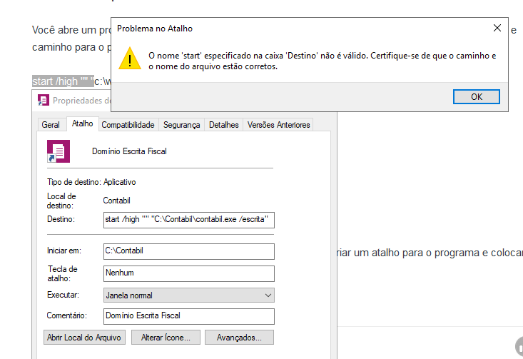

Para sempre iniciar o programa com essa prioridade você pode criar um atalho para o programa e colocar como caminho algo assim:
start /high "" "c:\windows\notepad.exe"

Criando um atalho:
Clique com botão direito no lugar que você quer criar o atalho, Novo, Atalho.
Ai em "Digite o local do item" você coloca:
%windir%\system32\cmd.exe /c "start "" /high "C:\Contabil\contabil.exe /escrita""
Exceto que ao invés de "/high" você coloca a prioridade que você quiser...
Clique em "Avançar", coloque nome de Contabil e clique em concluir.
