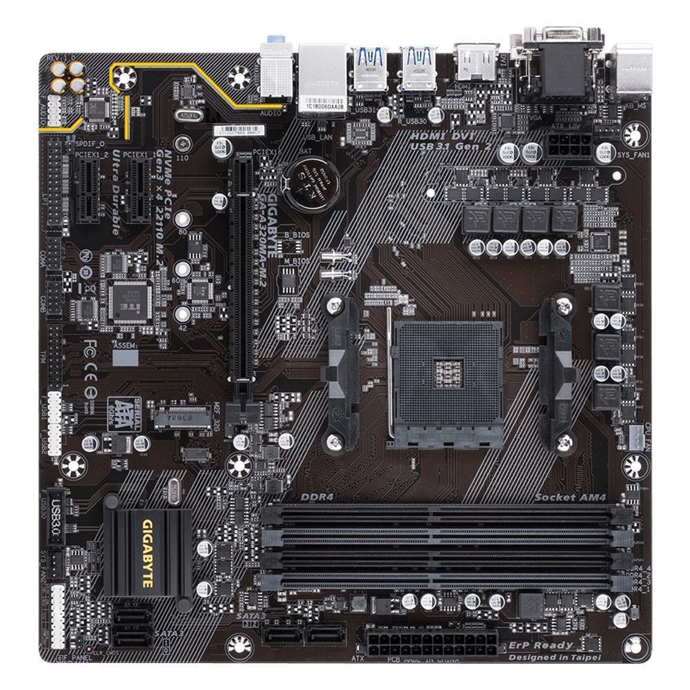

Estou para comprar uma RX580 da Gigabyte, porém gostaria de saber se ela vai caber na minha placa-mãe (Gigabyte A320M-M.2) ?Como utilizo todos os 4 conectores SATA da placa estou com dúvida quanto a isso pois esta me parecendo que dois conectores que ficam na direção do PCIE-1x vai obstruir a VGA.

Se for modelo de 2 Fans não deve dar trabalho.
Sim é modelo dois fans e possui 23,6cm por 4cm de largura porém os dois conectores SATA que uso ficam quase no meio da placa de vídeo e aí que tá, estou com medo de comprar e a placa de vídeo esbarrar nos SATA.

@RBMA Se forem os 2 perto do conector ATX não deve ter problemas, ela fica do PCI-E para baixo.
Uso todos as 4 portas SATA incluindo os que estão perto do chipset justamente esses que estou falando.

@RBMA Entendi, acredito que você não tenha problemas pois a placa de 2 Fans não é tão enorme(gorda) assim.
A placa é essa tem 23,6 de comprimento por 4cm de largura.

@RBMA Exatamente igual a minha, não é tão grande. no máximo terá que usar um dos cabos que possuem plug lateral.
Esse cabo que você se refere é o SATA em 90°?
