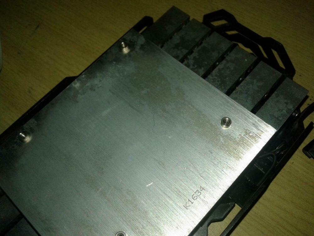

 meu processador e um i3 2100, e quanto meu gabinete eu deixo ele emcima da bancada porém ja tinha em mente trocar por gabinete melhor , mas esqueci de mencionar que o dissipador da placa de video tem varias manchas de oxidação, isso pode afetar a temperatura ?

entao eu tenho que trocar o dissipasor ? ou tem alguma maneira de retirar a oxidaçao?
10 horas atrás, GAMIG disse:
Mande uma foto para ver se é mesmo oxidação.Acho difícil ser oxidação porque é aluminio com tratamento superficial anti oxidação e é costumeiro como medida de limpeza desmontar e até lavar em água corrente o radiador tanto de Cooler de CPU e cooler de GPU.

11 minutos atrás, GAMIG disse:
eu tirei a foto nao sei se ficou boa.
Tire de outros angulos e do restante das peças , mas é a parte de trás do radiador? Não me parece nenhuma parte onde troca calor com o ar nem de contato com o processador gráfico.
@PedraX a parte que mostrei e a unica com essas manchas o restante esta normal, e valeu pelo aviso.
