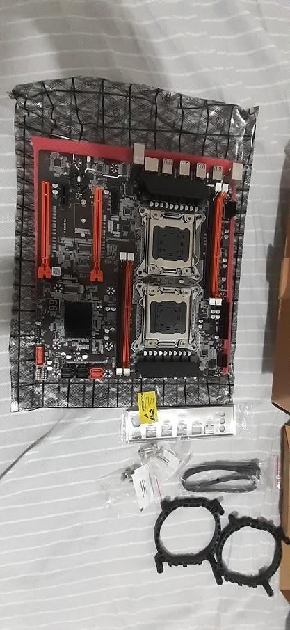

319700389_palcamex79.PNG.b2e9ef855934ba3a3817890fc431bb5b.PNGBoa noite. antes de tudo, se eu estiver no topico errado me perdoem.  é minha primeira vez.
Comprei uma placa-mãe X79 de dois processadores (dual cpu).
a configuração do pc é a seguinte:
-placa-mãe X79 dual cpu
-2(dois) processadores INTEL XEON E5-2650 V2 de 2,60GHZ (8 núcleos e 16 threads cada)
-placa de video RADEON RX 580 8GB DDR5
-memoria RAM de 32GB 1866GHZ (reg ecc)
-NVMe M.2 de 240GB
a duvida é:
Qual fonte preciso ter para aguentar essa configuração?
Para cada CPU preciso de conector de alimentação, correto? no meu caso a placa necessita de 2x conector EPS/CPU. Qual fonte tem 2x conectores de 8pinos? ja pesquisei e só acho fontes de 1x 8 PINOS.
Xeon biprocessado. Vai ter que utilizar provavelmente estas fontes Platinum, com dois conectores de energia 4+4 pinos, ou achar uma antiga de servidores.
Vai gastar mais de 500 pilas nesta brincadeira aí creio eu.

@GEHSANTIAGO Essa quantidade de pinos para alimentar os processadores irá encontrar na SF750 CP-9020186-WW e tem na HX750 CP-9020137-WW.
A parte difícil é achar no Brasil, a SF não achei em nenhuma loja, mas a HX tem na Terabyte e não sai por menos de 600.
Sempre é bom pesquisar antes de comprar, agora que já comprou a mobo tem que dar um jeito de comprar a fonte que tenha a alimentação necessária.

pois é, estava querendo testar algo difernte pra mim mesmo, n observei esses detalhes. mas agora q ja esta em mãos o jeito é encarar.... obrigado vou olhar as fontes indicadas agora. tks

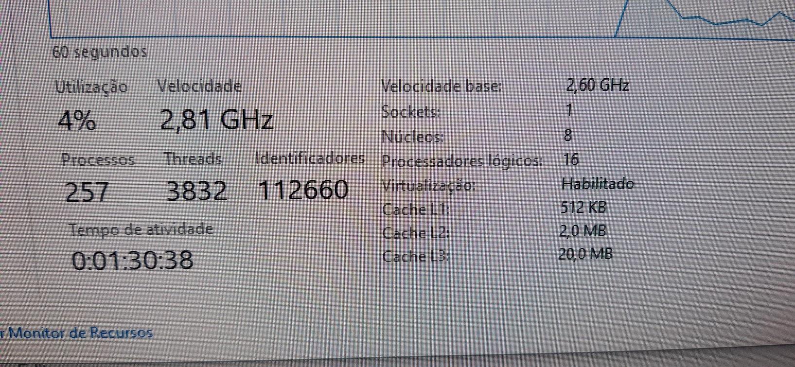

Oi tenho KLLISRE X79 dual cpu e 2 (dois) INTEL XEON E5-2650 V2 de 2,60GHZ (8 núcleos e 16 threads cada) e windows 10 home e ele nao ta reconhecendo o dois processadores aparece no gerenciador de dispositos nao no windows gerenciador de tarefas
CPU
    Intel(R) Xeon(R) CPU E5-2650 v2 @ 2.60GHz
    Velocidade base:    2,60 GHz
    Sockets:    1
    Núcleos:    8
    Processadores lógicos:    16
    Virtualização:    Habilitado
    Cache L1:    512 KB
    Cache L2:    2,0 MB
    Cache L3:    20,0 MB
    Utilização    10%
    Velocidade    2,93 GHz
    Tempo de atividade    0:00:33:22
    Processos    246
    Threads    3737
    Identificadores    105107
e nao aparece no gerenciador de dispositos mas nao no windows gerenciador de tarefas
