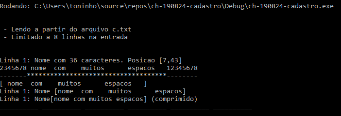

Seguindo a lógica de que falei, escrevi uma parte de uma possível solução em puro e simples C. Vou postar aqui agora porque já pode ser útil. Falta implementar a estrutura de dados para acumular os valores e tenho uma ideia para uma solução simples que permitiria responder sua questão. Quando eu tiver um tempo volto a postar a solução, e aí completa. Se eu tiver tempo talvez escreva amanhã.
Eis o que tem aqui:
O programa lê o arquivo de entrada e extrai os dados, com a opção de limitar o número de linhas... Para essas 11 linhas em "c.txt"
2345678 nome  com    muitos      espacos   12345678
12345678 nome com espacos   12345678
ABCD
3401 LUCIA GONCALVES  0017786001 00000        BR00      00000
3401 LUCIA  GONCALVES  0017786001 00                       00000
3402    MARTA       PEREIRA DOS SANTOS 00177   00000
3401     LUCIA GONCALVES  0017786001 00000      00000
3402 MARTA PEREIRA DOS SANTOS 0017786002 00000 08

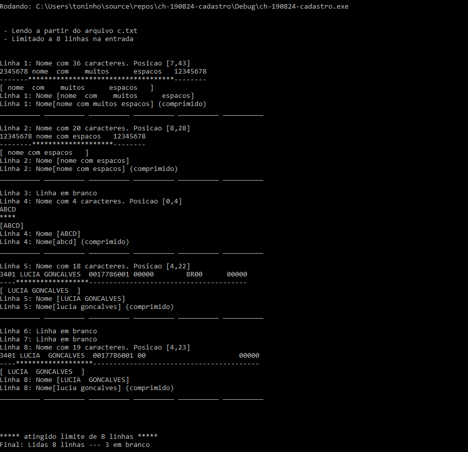

E usando cadastro c.txt 8
O programa gera
Como as linhas aparecem na tela você pode ir ao arquivo texto de origem e corrigir algo ou ver o que está errado no arquivo ou no programa e continuar refinando a solução. Ou se usa linux pode ir usando grep awk sort,  pr e ir criando seus relatórios sem programar nada.
Para ir a uma determinada linha do arquivo de entrada e que aparece na tela você pode, se usa linux e vi, digitar :n e ir para a linha n do arquivo direto. Se usa Visual Studio pode usar control-G e digitar a linha.
Vendo uma linha com mais detalhe:
Eu uso Windows 10 e Visual Studio '19 e meu compilador não é assim o máximo para rodar C, e faz isso como uma cortesia :D digamos. Até tenho máquinas Linux na mesa de trás mas não tenho tempo para criar um ambiente nelas para essas coisas que faço com meu tempo livre...
De volta ao programa:
note o nome do programa na primeira linha: trata-se do argumento zero da linha de comando e sempre tem o nome do programa executável: argv[0]. Os próximos valores são opcionais e são aqueles que você digita na lionha de comando e vai entender ao ler a fonte em main().
Ai vem para cada linha da entrada o numero dela, o tamanho do nome e as posições de início e fim como o programa identificou. Logo depois uma linha mostra com asteriscos onde o programa acha que está o nome, para facilitar para conferir.
Depois o programa isola o nome, descartando o que não for letra à esquerda e à direita e depois troca qualquer sequência de espaços por um espaço apenas, para poder tratar o caso em que um mesmo nome tenha sido digitado com espaços a mais ou a menos. E converte todas as letras para minúsculas para ter certeza que não vai diferenciar nomes só por uma inicial maiúscula por exemplo. Essa última linha, que tem a tag (comprimido) é a que será usada para cadastrar o nome no banco de dados.

    printf("Final: Lidas %d linhas --- %d em branco\n", linhas_lidas, linhas_em_branco);
    return EXIT_SUCCESS;
Na verdade é quase o programa todo :D
O programa chama uma_linha() para tentar ler a próxima linha e se consegue chama acha_o_nome() para isolar o nome e esta chama trata_o_nome() para continuar o serviço. Se já tem um plano para cadastrar os caras pode usar direto em ajusta_o_nome() que é onde o programa faz a compressão final do nome lido.
Depois escrevo uma opção para o cadastro e a identificação final dos nomes e com as duplicatas identificadas.
Eis o que tem aqui:
ABCD
O programa gera

Roda tranquilo em Windows e provavelmente no linux sem qualquer mudança.
Sugiro testar o programa com o seu arquivo e ver o que acontece, ao menos com umas primeiras linhas, e depois com todas as linhas.
Até ++
Demais esse programa, vou levar um mês para entender todo ele..ficou 10.

Prosseguindo... Temos uma solução quase pronta, e um exemplo de como programar estruturas de dados em C, do zero
Criei uma estrutura de exemplo para o seu problema e escrevi um programa de teste, Ainda não coloquei no contexto do arquivo de entrada, o que é simples: basta ir em ajustar_o_nome() e quando tem o nome "comprimido" chamar a função que insere no cadastro, passando obviamente o nome e a linha do arquivo em que o nome foi encontrado.
O programa mantem uma lista atualizada dos nomes e dentro dela uma lista de duplicatas com o numero da linha no arquivo original, assim a gente pode ir lá e conferir usando um editor de texto. :n no vi vai pra linha por exemplo, no linux. Control-G n vai para a linha n no Visual Studio :D. Chega de exemplos
Programando essas coisas em C fica fácil de ver a vantagem de usar uma linguagem com suporte a objetos e que já tenha essas estruturas prontas só para declarar e usar...
De todo modo, eis uma estrutura que resolve o problema:

Em 27/08/2019 às 10:33, nigolino disse:
Nem tanto.
Escrevi uma versão que trata o arquivo afinal, e vou postar aqui o link para download ao invés desses posts intermináveis :D
Apenas criei as funções que tratam os nomes e as listas usando a estrutura de que falei antes.
Eis uma saída do programa:
Rodando: cadastro
Final:
    Lidas 18 linhas
          3 em branco
          7 duplicados
          8 nomes unicos
Listando:
Linha    Nome
17    [aaaa]
        +1
        #1: [18]
9    [abcd]
10    [lucia goncalves]
        +2
        #1: [13]
        #2: [15]
14    [marta pereira dos santos]
        +1
        #1: [16]
6    [nome com menos espacos]
1    [nome com muitos espacos]
        +3
        #1: [3]
        #2: [4]
        #3: [5]
2    [nome com poucos espacos]
7    [nome sem espacos]
Fim da Lista
Para este arquivo de entrada
2345678nome  com poucos espacos 12345678
12345678 nome com menos espacos    12345678
12345678nome sem espacos12345678
ABCD
23AAAA23
A mudança em relação ao programa de antes é pequena. Na função que ajusta o nome e mostrava isso
foi acrescentada uma linha apenas
 fprintf(stderr, "Linha %d: Nome[%s] (comprimido)\n", n, vetor);
    // tem o nome certinho: cadastra no banco
    cadastra_o_nome(n, vetor);    // essa linha

O programa principal é bem óbvio:
Eis a parte que monta a lista
    do
        status = uma_linha(pLinha, _LIMITE_LINHA, &buffer);
        if (status == 0) continue;
        base.linhas_lidas++;
        if ((t= strlen(pLinha)) > 0)
        {    // tem algo na linha
            acha_o_nome(base.linhas_lidas, (int) t,pLinha);
        else
        {    // em branco
            base.linhas_em_branco++;
            fprintf(stderr, "Linha %d: Linha em branco\n", base.linhas_lidas);
        }    // end if
        if (base.linhas_lidas < (unsigned) limite_teste) continue;
        fprintf(stderr, "\n\n\n***** atingido limite de %d linhas *****\n", limite_teste);
        break;
    } while (status >=0);
Mostra a lista
   l_lista_cadastro(base.cadastro);
E termina.
Pode ver  aqui, onde tem um botao de download
Pode rodar isso com o seu arquivo de nomes e ver o que acha. E para fazer algo objetivo basta escrever na última linha do programa, no lugar da função de apenas lista os caras.
Listar os duplicados
Por exemplo, se quer listar os duplicados  basta percorrer a estrutura e seguir as listas de duplicados. Para conveniência lá está o número de cada linha.
Extrair os nomes únicos
Para extrair os nomes únicos não poderia ser mais simples: apenas segue a lista, que já vai estar ordenada.
