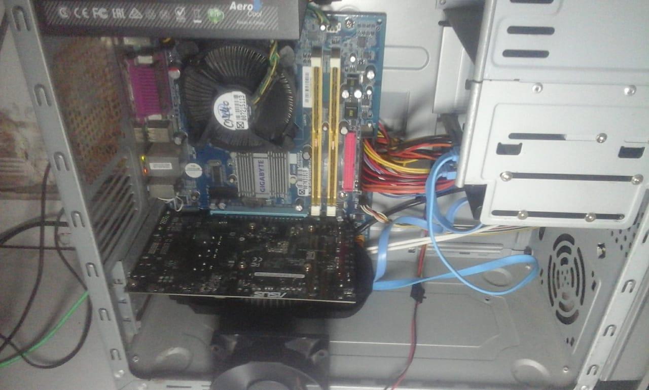

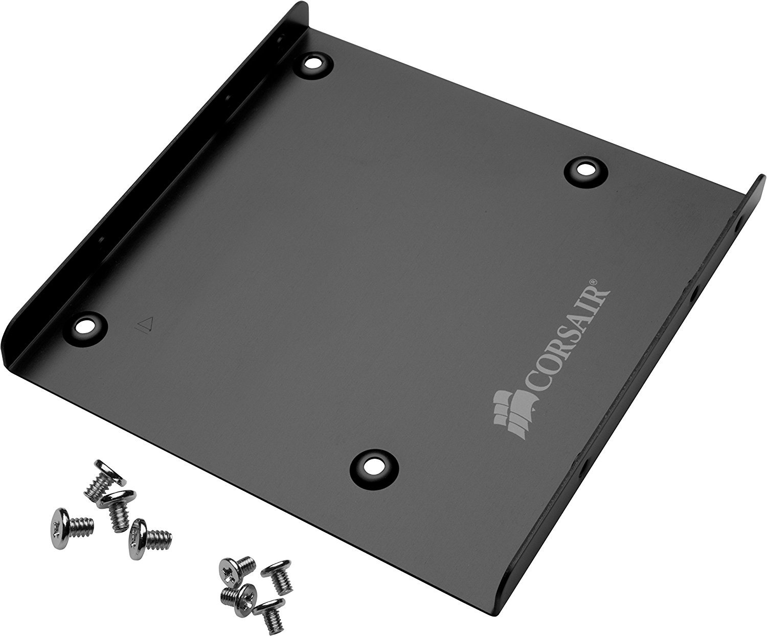

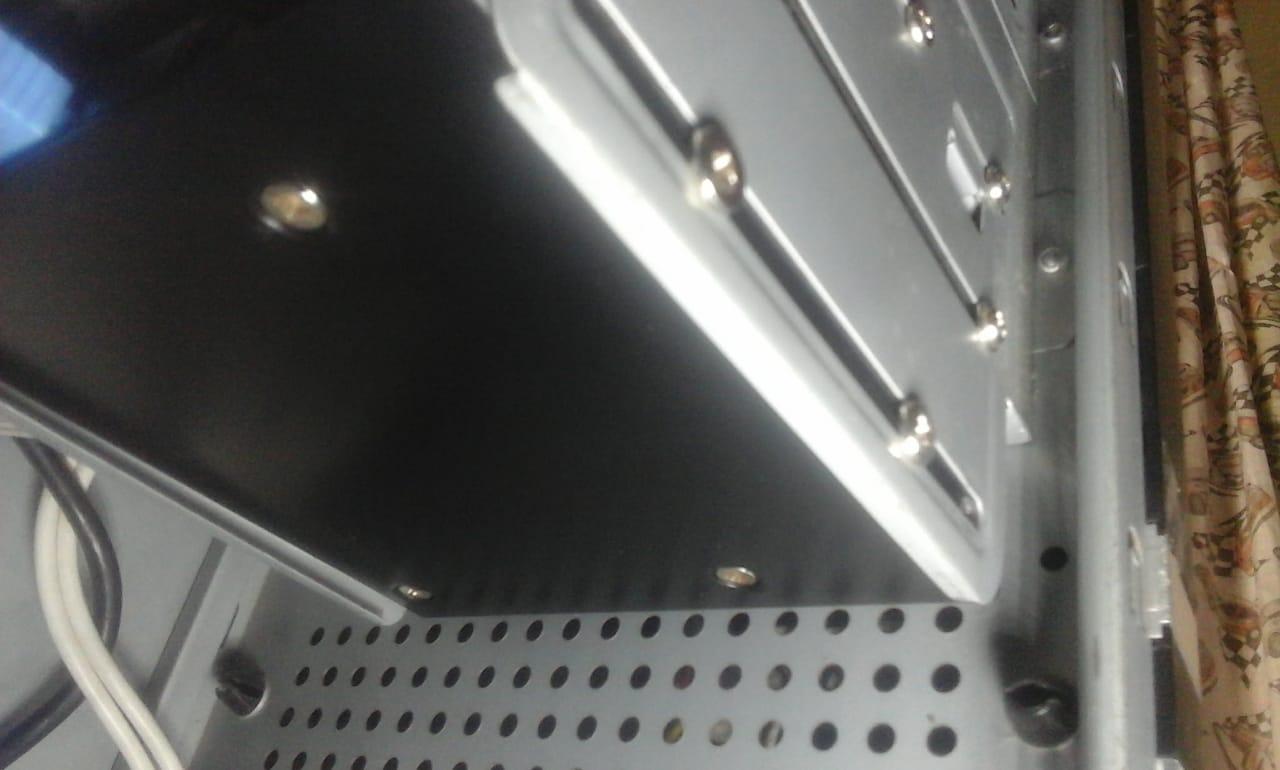

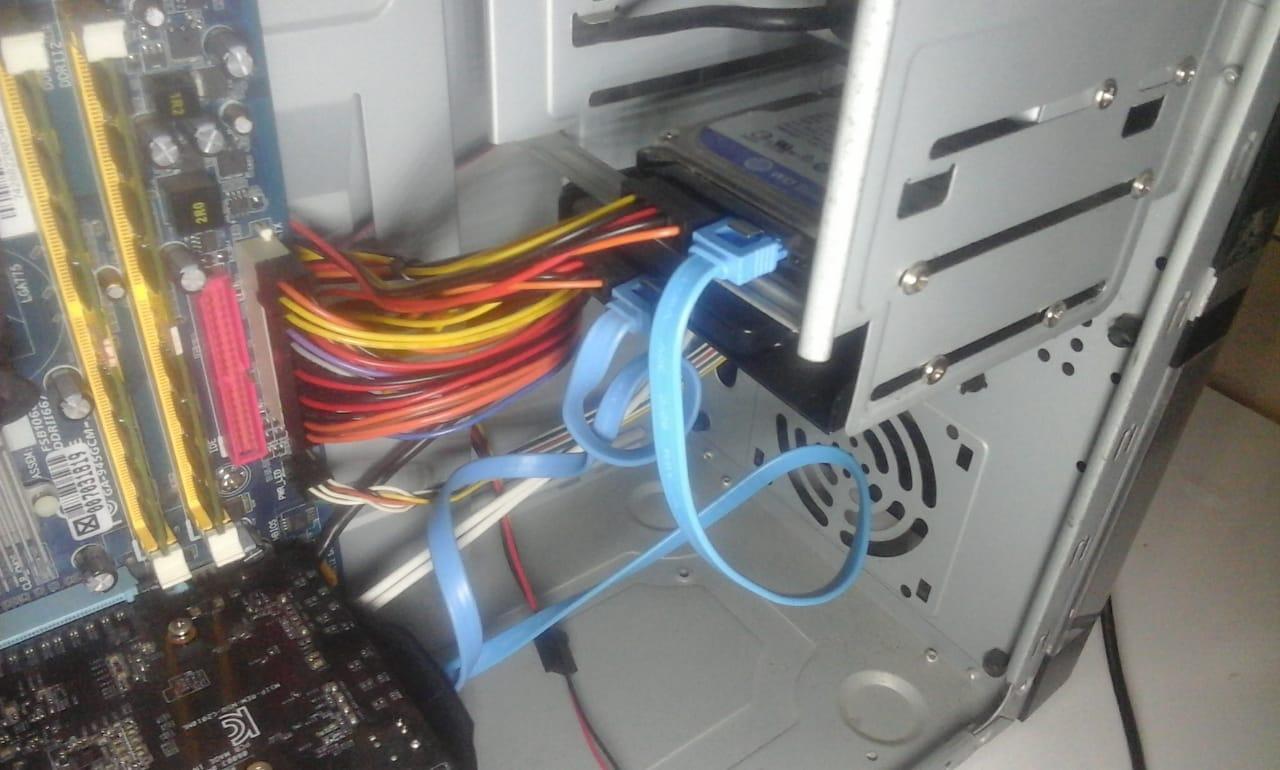

sim, eustou usando um, de metal, desse modelo, ele fica no chão, mais há muito espaço para ele, já que n uso aquelas escrivaninhas padrão, e sim uma mesa colocada com mão francesa na parede, ai as fotos do pc
321124376_WhatsAppImage2019-08-29at13_59_19.thumb.jpeg.73ccda42d3755283b8ddc80022d552dc.jpeg1562469342_WhatsAppImage2019-08-29at13_59_16.thumb.jpeg.dfc192b8f4c0dc9bfbbb86cd5116e0d3.jpeg2024846601_WhatsAppImage2019-08-29at13_59_13.thumb.jpeg.59977728c85047a375b216ae0270258e.jpeg2065907498_WhatsAppImage2019-08-29at13_59_12.thumb.jpeg.d0d665714d64f24d30e3526b9c93d516.jpegimage.thumb.png.37980b9c34d27502091ae439f76b2aa5.png
adicionado 1 minuto depois
sendo que nesse exato momento o ssd atingiu a 50°, e eu toquei nele e não o senti muito quente, mais n sei se é porque o corpo dele é de plastico ou se é problema de leitura
Pode ser o sensor no SSD mesmo.50 graus é bem fácil de sentir a mão.
Mas eu ví dois lugares para colocar FAN(deve ser de 80mm) coloque os dois(um frontal e outro traseiro) e acabe com essa gambiarra.
