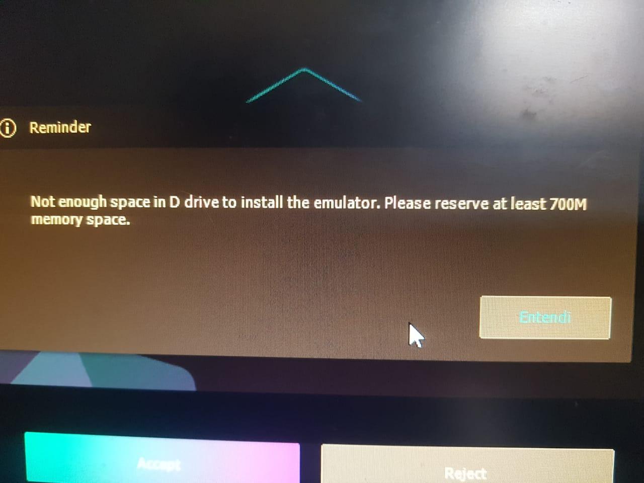

Recentemente fui instalar um emulador de android chamado "Bluestacks" no meu pc para jogar um jogo. Não curti muito, por diversos fatores, e pesquisando melhor descobri outro emulador chamado "Nox Player". porém esse segundo emulador eu não consegui nem instala-lo, pelo fato de toda vez que vai começar a instalação, ele acusa que nao há espaço suficiente no "D drive" e que precisa de 700 MB livres para instalar.

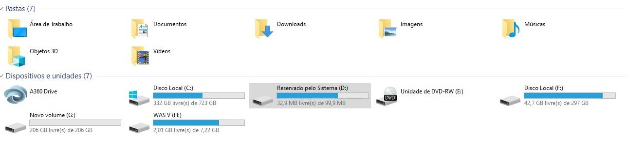

Ate então eu não tinha conhecimento deste "Drive (D:)" nomeado pelo computador de "Reservador pelo Sitstema (D:)". ele possui 99,9 MB total e esta apenas com 32,9 MB livres. Quando abre esse driver não é possível ver nada dentro.

- Ja me certifiquei de que quando baixo o arquivo, ele é baixado na pasta dentro do disco local C;
- Todos arquivos que baixei e instalei depois desse, procedem perfeitamente dentro do disco local C;
- Segue anexado alguns prints da pasta do "Meu Computador" e do Print de erro do programa.

@Wender.zem Esse Disco "D" provavelmente é o a imagem de backup do sistema, eu deixaria ele bem quietinho ai... na instalação do programa não tem a opção de direcionar em qual pasta/disco o programa vai ser instalado?
Esta é a partição responsável pelo boot e deveria estar oculta, ou seja, sem ter uma letra atribuida a ela.
Sugestão: entre no Gerenciamento de Disco e remova a letra atribuida a ela
