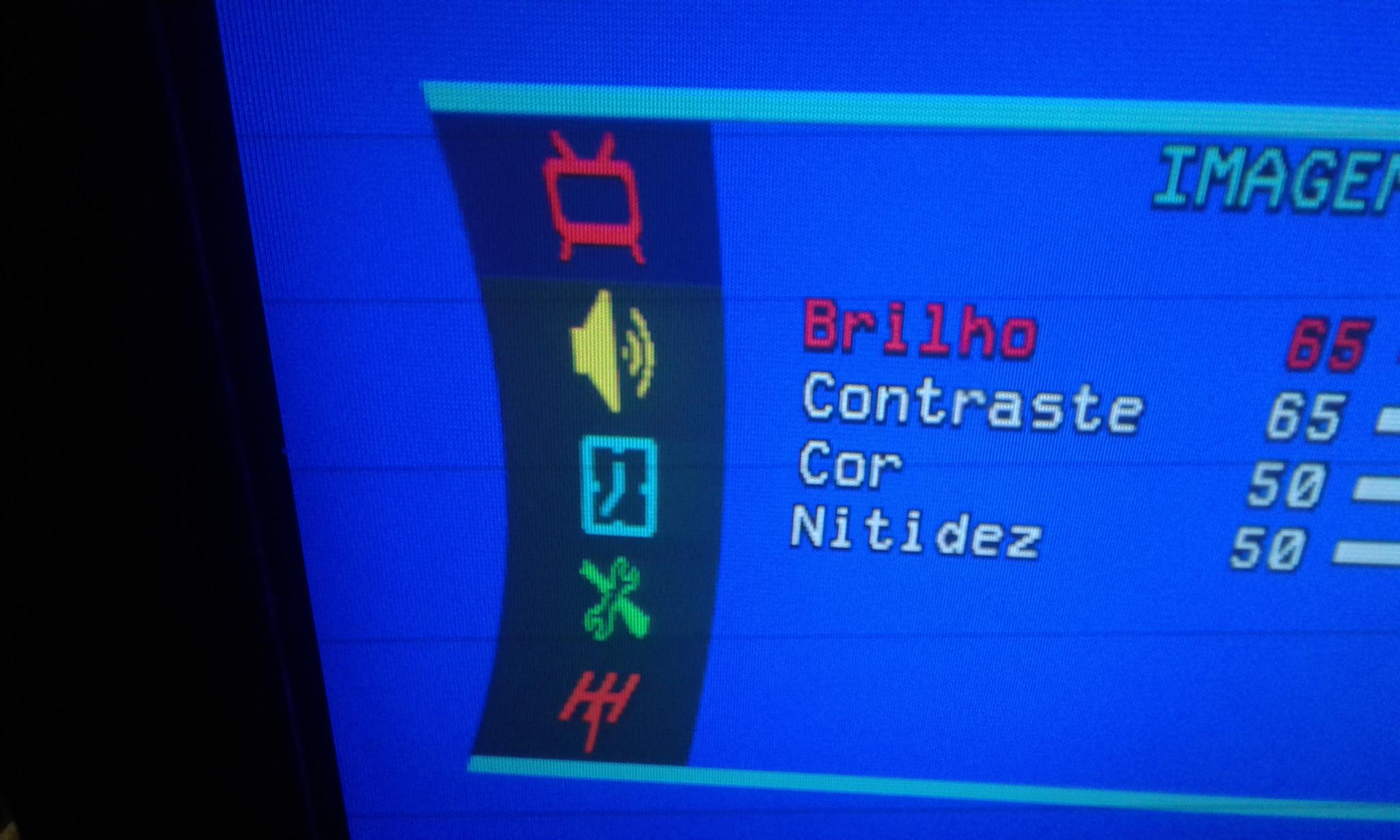

amigos estou com essa tv efeito almofada quando abri ela encontrei o c450 trincado troquei ele mas nao resolveu ja troquei o capacitor de largura fiz ajuste no modo de serviço mas nada adiantou alguem tem uma dica?

amigo analisei os diodos mosfet mas nao encontrei problemas.20190919_220457.thumb.jpg.00aa05bbcfad5b0f54113c5b20948f39.jpg
A tela está assim já tentei fazer o ajuste pelo modo de serviço mas não deu em nada alguém tem mais dicas?
Então sobrou,yoke,indutores,trilhas,micro e eeprom,um dia desse peguei uma assim reegravei a eeprom ela funcionou,e verifica se o indutores não estão escurosne se tiver vai ter que trocar e acha somente em sucatas,verifica se não tem trilhas aberta e passa o pente fino no horizontal,e no ew,caso tudo ok reegrava a eeprom.
