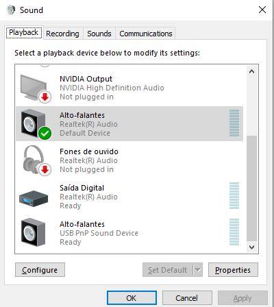

Sobre os drivers: Mesmo com todos atualizados,ele continuava com o retorno.E sobre as configurações de entrada e saída
seria nesse local do print ?
Em 18/10/2019 às 16:29, Huggable disse:
exatamente, preciso de todas as telas de "playback" e "recording" e das telas de propriedades dos dispositivos que você usa quando acontece o relatado.
