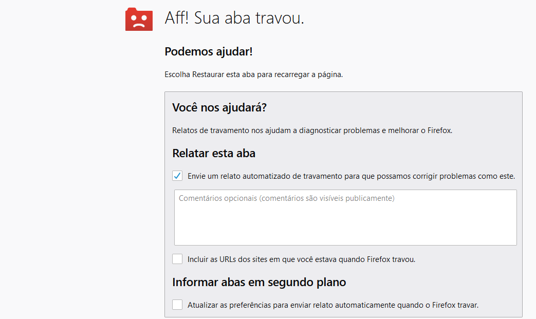

Acho bom falar também, que no youtube frequentemente o pagina do video apresenta problemas e tenho que fica atualizando pra voltar.

  Erro quando estou assistindo a algum site de streaming/youtube
