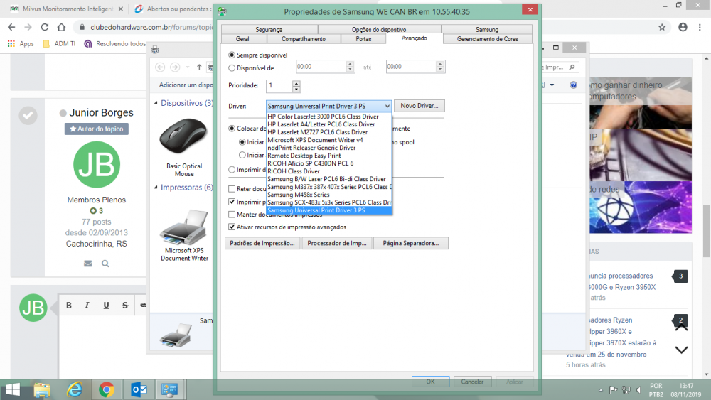

Obrigado pela sua ajuda, eu troquei o driver da impressora e não deu mais o erro, mas nem carregou a imagem para impressão. Mas acho que estou no caminho.
Obrigado amigo !
adicionado 2 minutos depois
Agora achei o driver correto, segue imagem em anexo.
