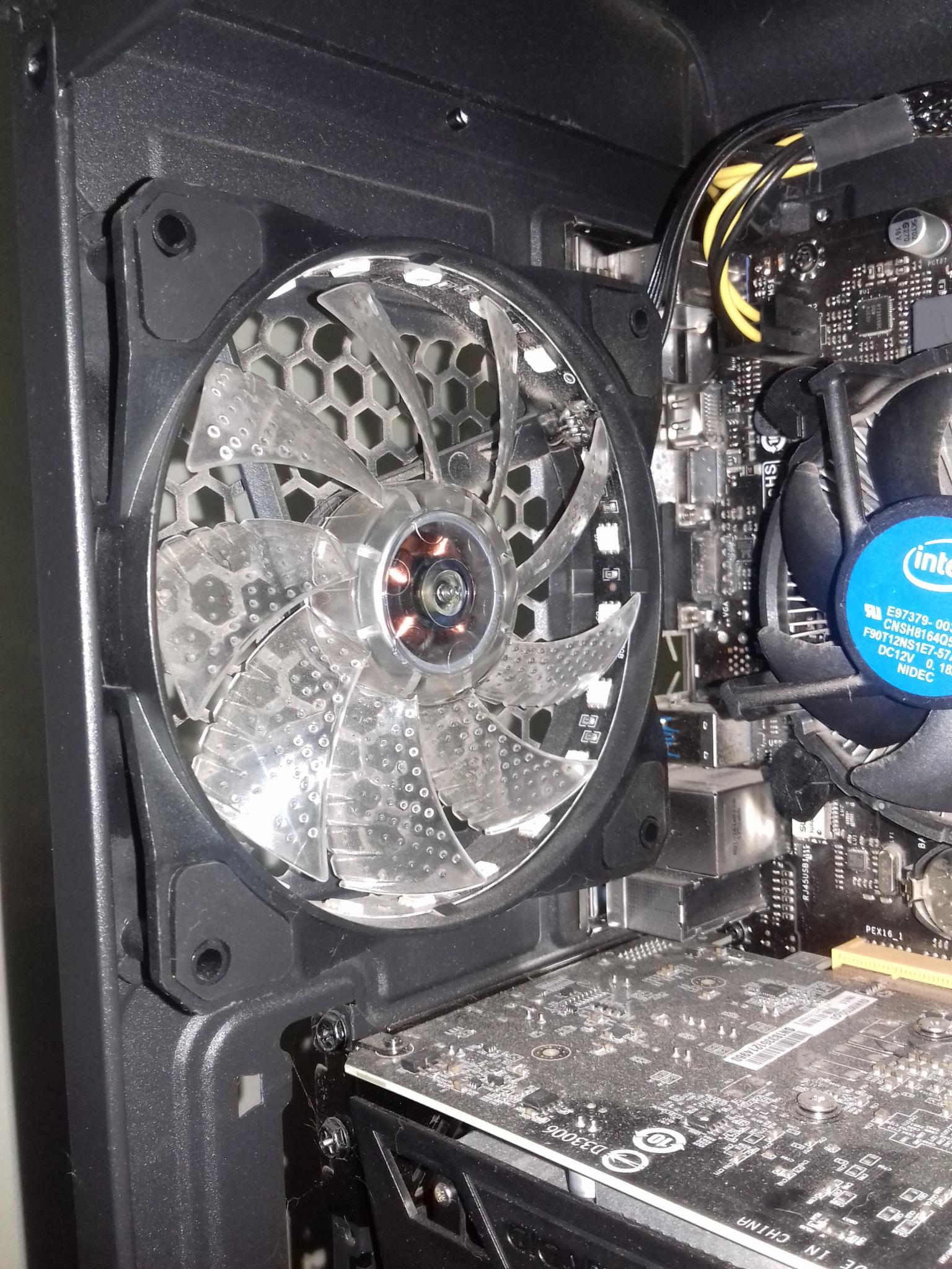

Ola, é a minha primeira vez usando esse fórum e preciso de ajuda com o fan traseiro do meu gabinete.
Tenho pouco conhecimento sobre algumas coisas mais "avançadas" como conector das peças, drivers pra verificar a velocidade da rotação, etc. Tanto é que eu comprei o pc ja montado da loja.
Bom, esse problema aparecia antes as vezes, mas depois sumia, até que esse barulho voltou. Ontem de madrugada eu estava usando ele normalmente, fui dormir e td mais. Até q hoje mais cedo, fui ligar o pc e reparei q esse barulho tinha voltado. Ele é bem alto e quando eu aponto a lanterna pro fan, parece q ele ta mais "lento", ou ta girando diferente dos fans q ficam na frente.
Abri o pc e verifiquei q era ele, mas n consigo afirmar o que pode ser a causa, se é porque ta sujo, se é a energia q pode ta sendo mal fornecida, se ta frouxo, ou se é algo pior como um defeito.
Eu pensei q ele era causado por estar frouxo, mas dps percebi q o fan tava quase q parando, foi ai q eu tremi na base e desliguei o pc.
Esse problema "vai e volta", é o que eu n consigo entender. Tenho um tempo restante da garantia, mas eu n queria mandar já q as minhas férias ja são no próximo mês, e aparantemente vou ter q passar esse período sem poder jogar.
alguém já passou por isso? Sabe como resolver? Ou ao menos pode me dar uma iluminada aq?
(somente esse fan ta apresentando esse problema, aparentemente o computador ta funcionando normalmente)

Esse é um dos problemas mais comuns e é causado pelo desgaste do mancal. As vezes colocar um óleo "singer" resolve temporariamente o problema, mas ele volta após uns 2 ou 3 meses. O ideal é trocar o cooler, algo que custa em torno de 20 reais mais 10 minutos de trabalho.

N cheguei a mexer mt com o conector dele, ja q seus fios passam por trás da placa-mãe, e eu teria q abrir a outra parte do gabinete. Mas n acho q seja a energia, ja q quando eu giro o fan manualmente, o barulho aparece, como se tivesse atrapalhando. Talvez realmente seja problema do rolamento

Limpar a poeira, dentro ou fora do gabinete, só vai deixar o cooler mais limpo mas não vai tirar o ruido. Verifique se o cooler não está meio solto (parafusos de fixação no gabinete), pois isso pode causar vibração e ruído.

Verifiquei, aparentemente n é

Então, a única solução definitiva é trocar o cooler mesmo. Colocar óleo resolve por algumas semanas e depois volta o problema.

Vou optar por isso mesmo, o barulho e a velocidade lenta pararam, mas dq a um tempo eles provavelmente vão voltar. Mt estranho isso
