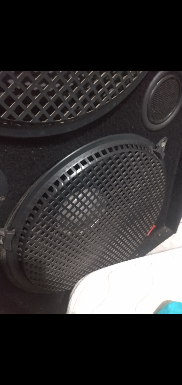

Galera, tô com um problema na minha caixa de som, eu ligo ele funciona tudo normal, mais o som que é o mais alto que fica embaixo ele não faz nenhum som e nem liga, eu já abrir esse som e está tudo soldado certinho
Tenho fotos dele:
Essa é o único som que não funciona

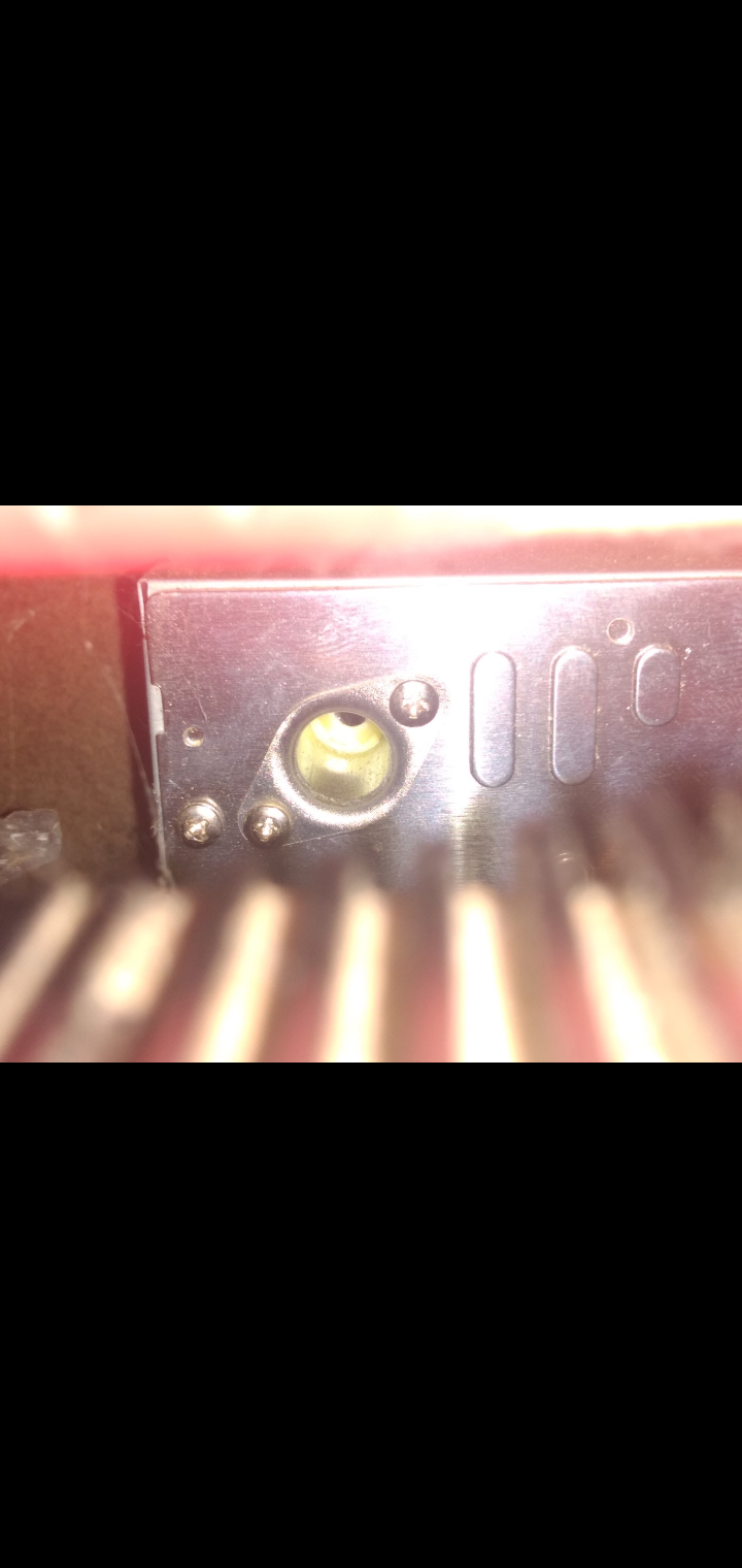

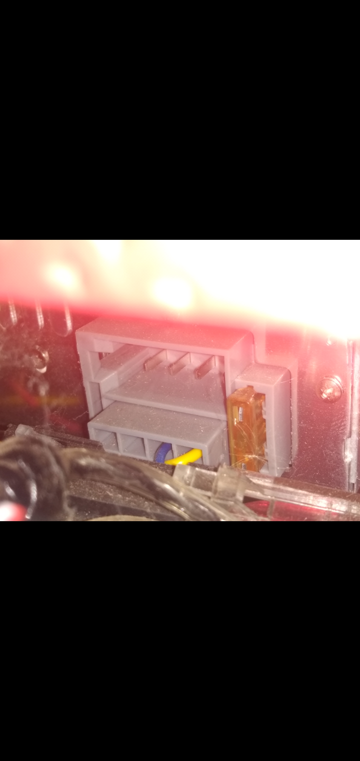

Agora vou mostrar as partes do Players que dá comando nas caixas
